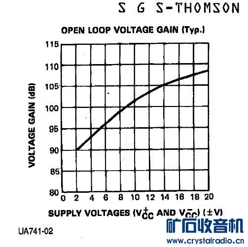

2014年电子报合订本里有张图,是从商品机器上翻图得来的。图上用到了一枚5G24,奇怪的是这个电路是用9V叠层电池供电的。请问741是不是也能用这么低电压啊?有人试验过么?
谢谢~~~~~~~~

这个我是知道的,其实我最想知道的是ua741能否在9v那么低电压下正常工作

一般运放工作电压±5v一18v,如用单电源取决于输入相端的钳位电压,手头有一日机用运放工作5v,相端钳位为2v稳压管,楼主可自搭电路试一下,还有是否有低压运作运放,标志型号后面英文后缀,我知道的也就这些,仅作参考
发表于 2015-9-29 13:59:07 |
允许单双电源工作的运放不管单电源双电源输出零电位,而只允许双电源工作的运放用于单电源场合输出始终是电源电压一半,音频放大可加电容隔离而脉冲电路就无能为力了。我只知道lm358、lm324,是单双电源通用,而4558/5532不行。

4558和5532也可以单电源工作的。只是这类IC要求单电源电压不能太低。

741在单电源时比不上324好

从厂家给出的特性来看,应当可以。只是电源电压低,开环放大倍数随之降低。

非常感谢,我也是在找这个~!
谢谢诸位老师的关注,纠正我一个持续很久的疑问。
