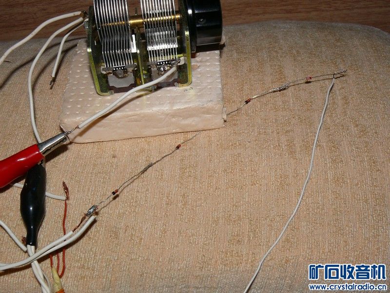

由于临时在北京看孙子,矿机元件都在老家外地,但是不甘心,晚上睡不着时就想起来还是玩玩矿机为好,尽管有半导体收音机。北京这里的住处电磁环境感觉很好,用德生9700短波王收中波,短波都很满意。架一根短室外天线给德机感应,晚上中波台密密麻麻,收40个不成问题,远的收江苏台。灵敏度太高了也是麻烦事,经常一个点二,三个台同频率挤在一起。噪音干扰信号很小,仅在特有的频段才有。晚上调台,旋钮轻轻一动一个台,分割清楚,太过瘾了。
德生9700机有个大缺点,就是其中一个塑料拉线轮容易折断。我只好自己修,钻小孔,用钉子当轴,代换后永不会再坏。

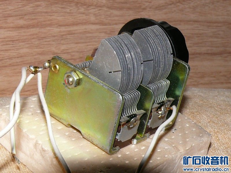

手头很少有矿机零件,只好慢慢凑。买过低阻军用耳机,长短普通磁棒,都不理想,最后弄到几个R40C1磁环,暖气旁烘干,涂指甲油,两个叠在一起,用四氟带缠紧。  里兹线用普通110股,经典双回路电路,次级上三分之一抽头一个,配365皮空连,变压器用手机充电器改装,配普通32欧低阻耳塞机。天线从8楼楼上向对面下方垂下,大约30米,两根并联。检波用四个二极管串连。
试机,效果够满意,R40C1磁环不负众望,三个强台电流都超过100微安,耳塞机里听起来很震耳。能收7个台,有的略有混台现象,但是我喜欢这种状态,感觉更有韵味,很是过瘾。
如果想不混台,只要将次级线圈的上下两个线头对调一下,检波输出端就变成在下三分之一处,选择性大大增加,调台分割尖锐,毫不混台,声音清晰悦耳,没有丝毫杂音,播音员说话的呼吸摩擦音都听得清清楚楚。但是音量都略有减少了。
有趣的是,前些天雨季,大概矿机受潮,声音大减。将线圈用吹风机热风狠狠地吹了十分钟,再听,声音大增。看来多股线受潮会严重影响效果,Q值下降。
看图。简易的连接在床头。

 楼主| 发表于 2015-9-28 22:32:41 | 显示全部楼层
乐在其中 发表于 2015-9-28 21:25
请问;为什么检波要用用四个二极管串连?
此前曾单独发过帖。  用多只二极管串联效果优于一只单独管是经过试验确定的,不是随意的乱作为。用一只,声音稍低,但是含混不清。用两只,电流增加,声音略有改善。用三只,感觉更好,用四只,感觉声音,电流都好些。用5只,弱台声音下降,但是选择性会提高。可能原因是多只二极管串联提高了Rd值,在不改动其它参数的情况下与电路更匹配。     个人经验,仅供参考。
