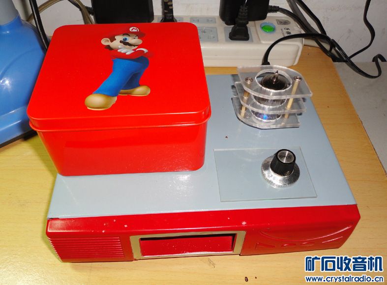

上学的时候做的,音质还是很不错的
内部比较乱

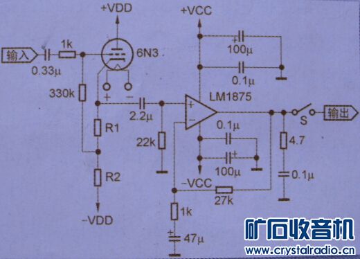

应该把6N3前级电路图分亨享一下!
发表于 2015-9-28 18:04:33 | 显示全部楼层
动手能力不一般!个人认为电源牛与功放的位置换一下效果更好!
发表于 2015-9-28 18:42:16 | 显示全部楼层
散热片太丑

旧爱仍是最美 发表于 2015-9-28 13:26
应该把6N3前级电路图分亨享一下!
参考电路图
发表于 2015-9-28 21:33:00 | 显示全部楼层
这样还是没有胆味,要有胆味应该功率放大用胆。
发表于 2015-9-29 10:37:52 | 显示全部楼层
  请问楼主的6N3供电电压多少v的,阴极电阻多大的?谢谢了
 楼主| 发表于 2015-9-29 12:40:02 | 显示全部楼层
6N3用1875的正负25伏形成的50V压差供电,根据实际调试R1用470欧姆  R2用12K的
