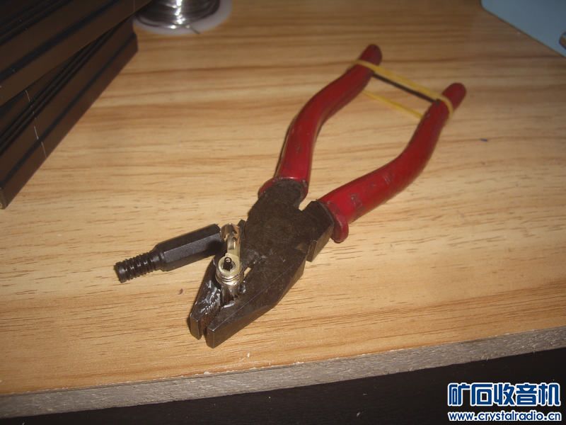

某坛友发帖求焊接航空插头的“技巧”,俺属于愚笨一族,所以帖子看看而已,顺便取取各位焊接大侠的靓经。不过看来看去,实在是越看越觉得深奥,有招之侠各有其技,然而却又是各自语焉不详,惟一能亮到底的,就是“熟能生巧”。
俺生性笨拙,看上述帖子至今未有头绪,心里甚是着急,所以只好不揣冒昧,露个破招。当然笨人有笨招,一切立足于“笨”字,各位千万莫要笑话。
焊接航空插头类:
焊接Jack插一类:
要连接接插件的开关一类:
看明白了吧?还没明白?......

晕,这个方法要是用在生产线,一天下来赚的钱只有喝粥,多一个动作,就意味着你一天下来少焊多少只.
懂得熟能生巧就行,

是让明白哪个皮筋么?我都是固定在面板上焊接。

精髓就是 就地取材,变废为宝!你把卖焊台夹具的气的不轻!
发表于 2015-9-26 09:25:27 来自手机 | 显示全部楼层
哈哈哈!挺方便的,就一个钳子加皮筋!用来固定18650焊接也很好!

又学了一招。
我就没想到在钳子把儿上绑个橡皮筋,呵呵,真笨啊。

我焊接这类插头都是把它们放倒,要焊接的管脚面朝上,然后导线套上套管留好线头,一根一根由下往上完成。

  楼主用橡皮筋是个好方法。我做手工比较多,手指好使,象焊接图片上的航空头,开关都是右手拿烙铁,左手拇指和末指捏开关,食指和中指夹焊锡丝,不用辅助工具。
