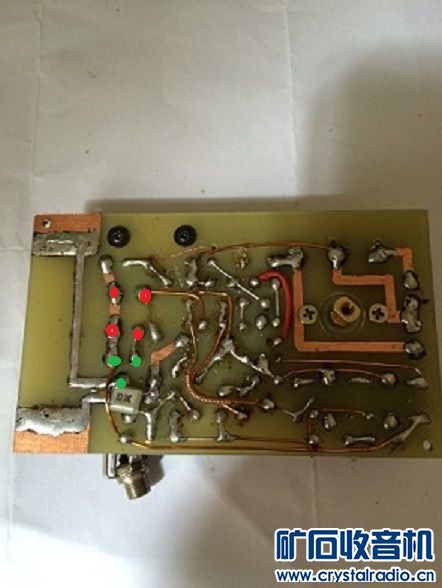

Booooby兄 耳机插口是兼电源开关的   请看:4个红点哪里是输出变压器的4个腿,上面两个是初级,下面两个是次级输出端,,绿点三个点是接耳机插口的,这样你应该明白了 164846sx44jwwupzjqp4ua.jpg
 楼主| 发表于 2015-9-24 14:43:01 | 显示全部楼层
Booooby 发表于 2015-9-24 13:50
对了,还有个疑问。
整机没看到电源开关啊。
看电路图,耳塞直接连到输出变压器,插孔好像不能改制成带开 ...
兄台请看33楼
 楼主| 发表于 2015-9-24 14:55:28 | 显示全部楼层
Booooby 发表于 2015-9-24 13:47
谢谢指导。
没有绕线机,只有尝试手工绕一个输出变压器了。
没有绕线机绕变压器请看这里,自己找块木板做一个也不难http://www.crystalradio.cn/forum ... read&tid=229552
发表于 2015-9-27 14:15:49 | 显示全部楼层
618975@163.com 发表于 2015-9-24 14:43
兄台请看33楼
通过楼主图示,小弟已经明白,不错,不错,动脑加动手,快乐又健康!
