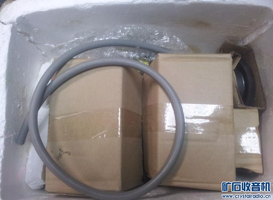

这年头对音箱感兴趣的其实还是不少的,看到有人音箱整天被抢,何不忽悠其买呢? 最近又把一个人拉下水了,刚到货。
开箱,两分频2件套。价格可不低。

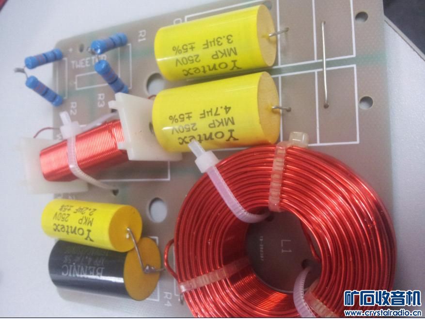

分频器,挺豪迈的做工,看起来不像是商品那种横平竖直,尽显定制本色啊。

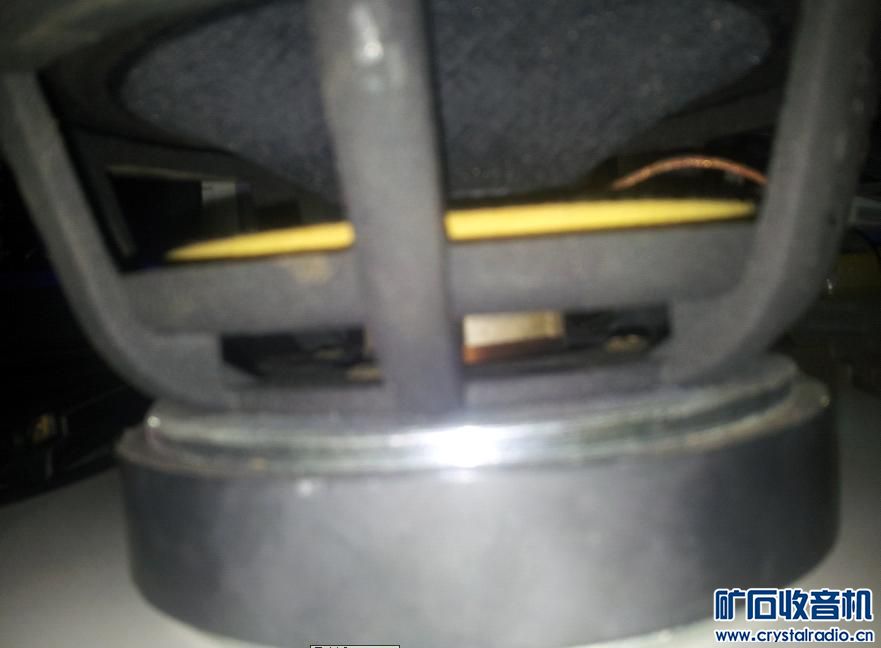

低音单元,仿seas7寸,拍照有点糊了,竟然是用铸铁架,从外面还能看到音圈。。。果然是手制品啊。 盆面是相位锥编织盆。

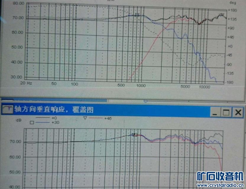

既然是自制,少不了要求来一把实测图。虽然这不是自己弄的,但是卖家也提供实测图。分频点2000多点,使用了著名的6.8uf电容 。看起来还行啊。
喇叭反接的曲线。

从喇叭的实测图看应该是好喇叭,等待后续分享.

这个喇叭是7寸不是常见的6.5,高音也是较大的28mm。所以箱体还要扩孔。现有工具不够。还需要折腾一段时间。
