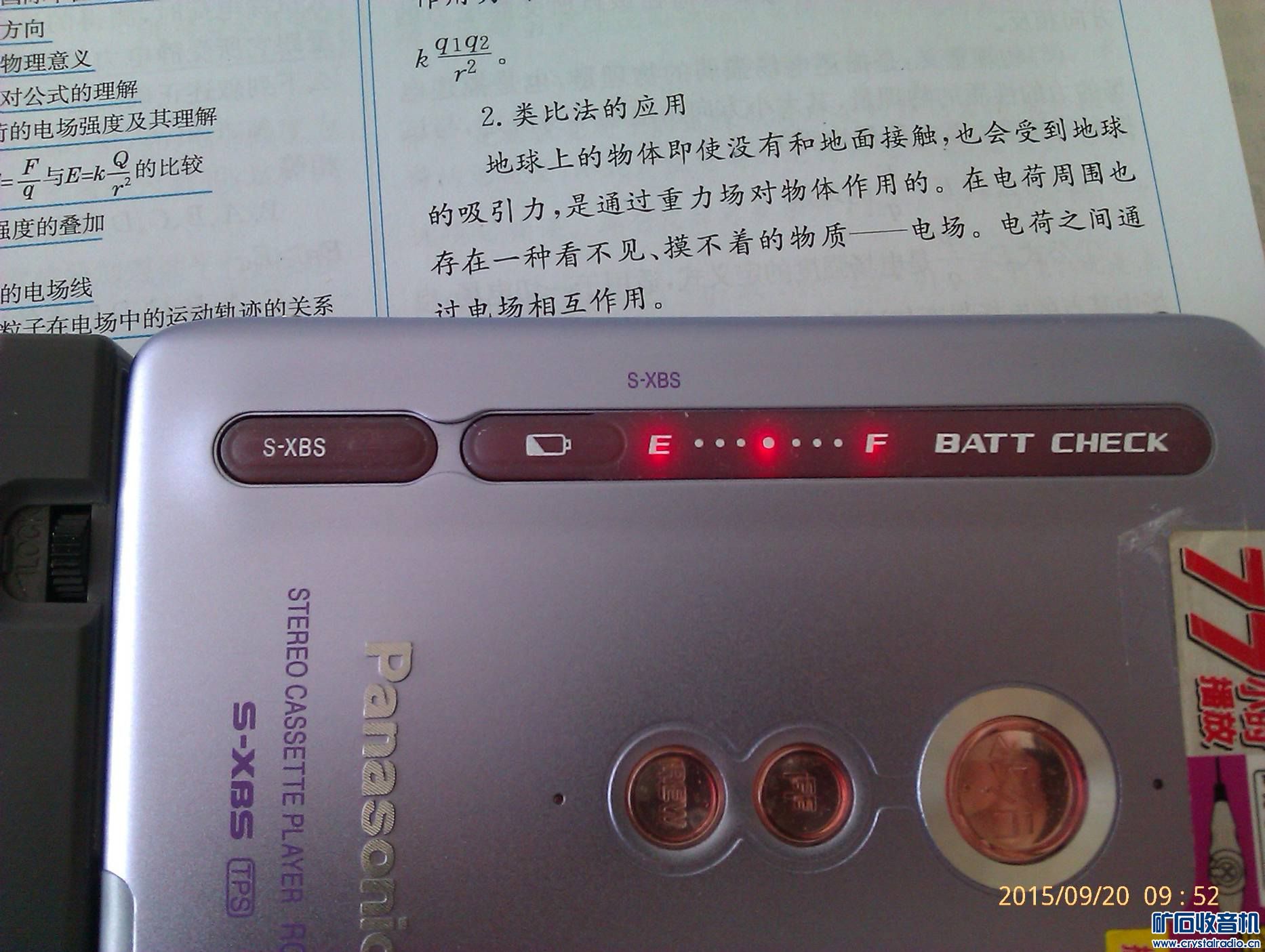

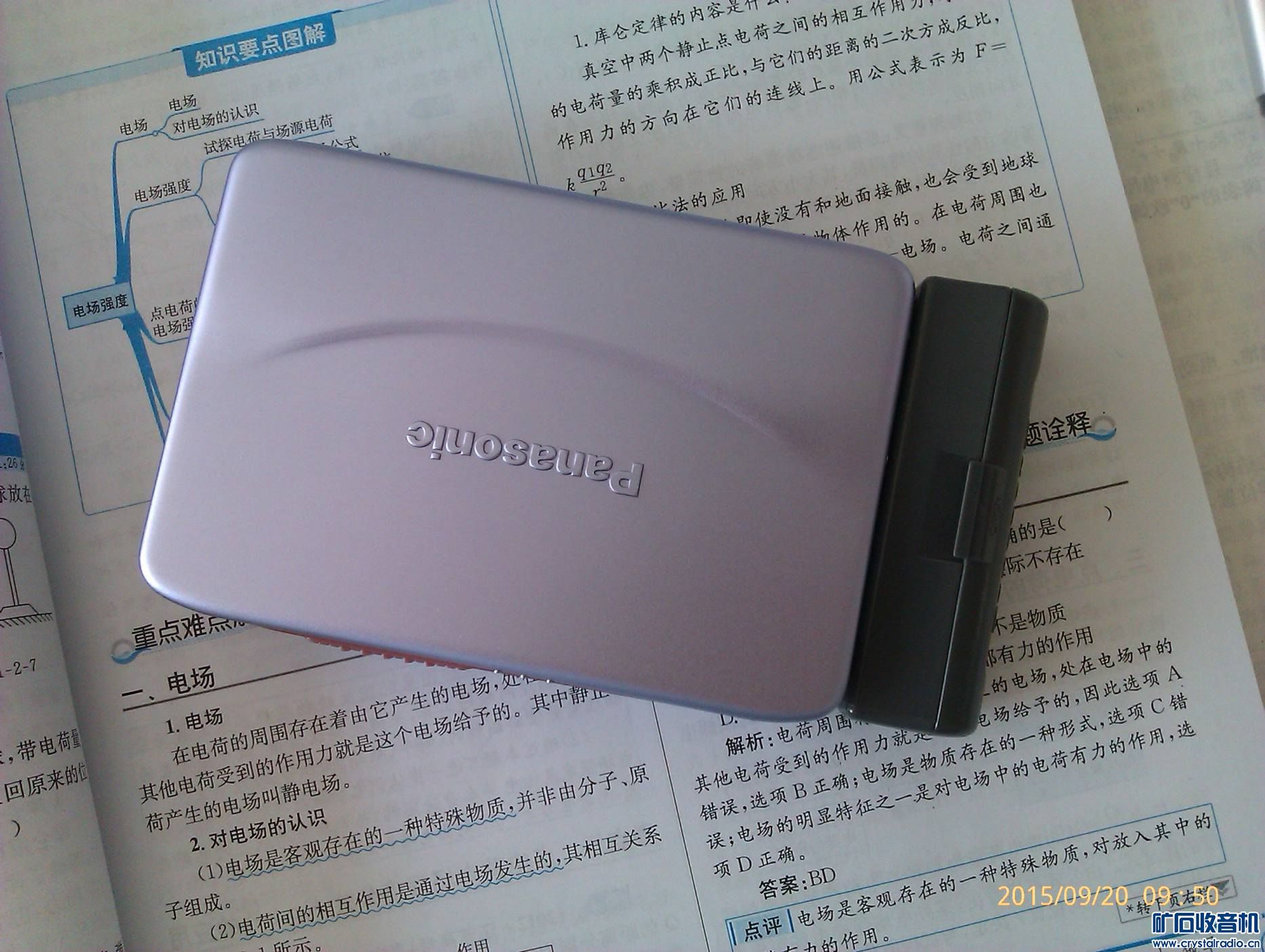

电源自检好使,就是不放音了,不走带,自动化系统不工作,求各位帮帮忙,哪里坏了呢?
IMAG1237.jpg IMAG1238.jpg IMAG1239.jpg IMAG1240.jpg IMAG1241.jpg IMAG1242.jpg
补充内容 (2017-6-14 14:35):
现在已经修好,当地一个师傅卖我十几个特细皮带,换上就好了!
 楼主| 发表于 2015-9-20 09:57:12 |
这是电源自检

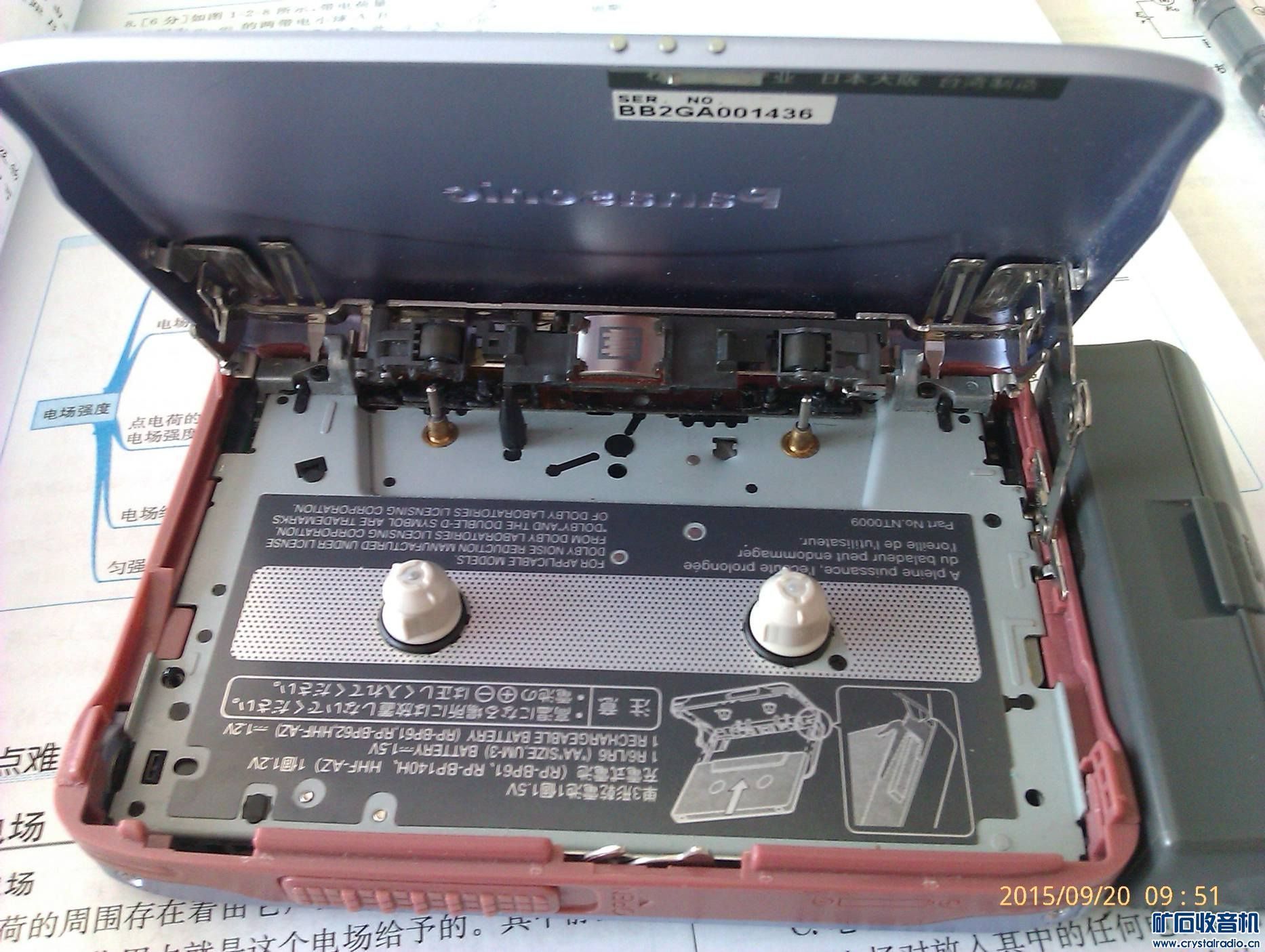

发表于 2015-9-20 21:31:38 |
不上磁带能转吗?如果能空转,就皮带松了。
发表于 2015-9-20 22:03:24 |
1)这个JJ有磁带仓是否盖上的检测开关,要检查这个开关是否失效,
2)机芯传动皮带松了,导致机芯传动力矩不够。而无法放音。
3)这个JJ的机芯是无刷电机带动工作。要看看无刷电机的专用芯片是否损坏(是否用过不是为该机配套的高
     电压外接电源  )
4)电路板上的电解电容是否因年久,而漏电严重,应该更换:lo

您好,到底是有明白人。您回答的第一条引起我的注意,我也是这么想的,如果您能详细讲解仓盖开关就更好了!
发表于 2015-9-22 17:12:25 |
这个是超薄电控双向走带机芯,精度很高,有几个是塑料传动齿轮,而且该机检测功能齐全,齿轮错齿或者机芯动作错乱,没有磁带和仓门没有关闭,电池电压太低,皮带传动力矩不够它都会自保,这点和录像机一样,还有系统控制芯片没有初始复位信号,状态检测不正常,它就没啥动静,我估计还是机芯传动方面的原因,重点还是皮带,时间长了老化拉长电机空转,其次是齿轮错位或者开裂,以前拆开过一个,太精密了,而且皮带很细不好买!

发表于 2015-9-22 17:19:57 |
S66D 发表于 2015-9-21 22:28
您好,到底是有明白人。您回答的第一条引起我的注意,我也是这么想的,如果您能详细讲解仓盖开关就更好了 ...
