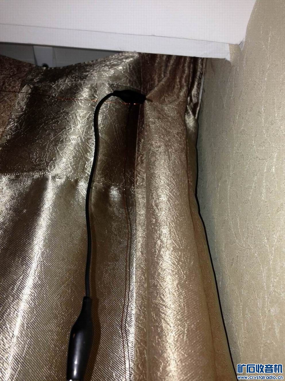

    出差外地,工作之余猫在宾馆里玩矿机是俺再美不过的事了。
    可宾馆里玩矿机最大的困难就是天地线架设问题。
    最初,一般都是直接在房间里找个最长的架设空间(最长时碰到有13米左右),拉一条细漆包线做天线,地线接在卫生间金属洗浴设备或房间金属窗户框上,这样百分之八十的时候都可以成功收到当地电台。如果碰到矮楼层或其它不利因素较多时,往往就没戏了。记得俺两次出差天津,遇到的情况就截然相反,第一次住市内高层,又听相声又听卖药广告。第二次赶上宾馆没有高层房间了,白折腾一气颗粒无收。
    后来,有一次和同事一起出差,从苏州赶到南京市里时已经是深夜了,只能随便找了个宾馆,别说还真住着高层了。可进屋一看房间只有屁大个地方,一想玩矿矿肯定没戏了。洗漱后没有睡意,抱着试试看的心里给带去的矿机接上了简单的天地线,接上耳机只听到点交流声。刚想要拆除,一旁的同事提醒说,你把天线扔到窗户外面试试。是啊!咱住的可是高层啊,赶紧行动,在细铜线头上拴了只香蕉皮,凭手感向窗外顺下约十五六米固定好,尾端拉回房间内做天线,刚一接到矿机上,可了不得了,耳机中声音大得吓人,江苏新闻广播,地线接上不起作用索性不接了,两只耳机像两只喇叭一样哇哇叫,当时真是太享受了。

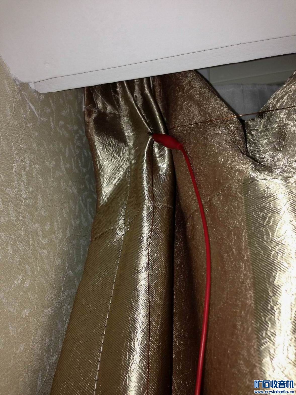

    前天,去沈阳、本溪交汇处出差,带去了俺刚刚山寨完的小型磁环矿机。到住处一看全是矮层建筑,房间条件和周围风景那是相当的好。办入住手续时特意要了最高的四层,房间也足够大,从窗边到门有约15米的距离。会议是第二天开始,正好这会儿没事,房间内拉了条约15米长的细铜线,地线老办法,接上矿机,连一点交流声都没有。吃晚餐回来,看着房间的窗户处非常宽敞,心想若做个大环看能行不,说干就干,细铜线绕窗帘一圈形成约3米*2.5米的大环,接到矿机上,有啦!当地、省内共收到六个台,经验判断声音大小约10-20个微安,选择性极好。宾馆玩矿机又多一种办法啦。
    体会:宾馆玩矿机架设天线几种办法,1、如楼层差不多高,房间有足够长的空间,可以直拉一条铜线,地线酌情处理;2、如房间太小但楼层高,可以采取窗外抛线的办法解决天线问题。但此种情况千万要当心窗外的高压电线等危险物,也不要影响到楼下客人的休息。3、如上述两种条件都不具备,但房间的窗户面积足够大,则可以采取简易大环的办法。4、如果住市内高层,房间小又不能向窗外抛天线的话,别忘了咱还有FM矿机利器呐,俺试过在大连市内高层宾馆内,拉杆天线,效果不错哦!
    以上仅是个人体会,供坛上同学参考。
