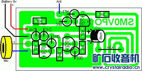

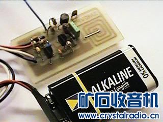

为啥要纠结3V供电啊. 测试设备, 直接13.8v吧.
推荐sm0vpo的小话筒吧:
发表于 2015-9-10 09:55:44 |
推荐sm0vpo的小话筒吧:

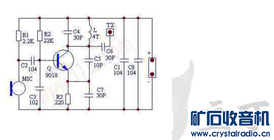

不知能不能入楼主法眼:
第二个图,我很好奇它的工作原理,等楼主反馈第二个图能工作吗?
电感0.5毫米的漆包线在元珠笔芯上密绕10圈

 楼主| 发表于 2015-9-12 15:45:28 |
hotdll 发表于 2015-9-12 14:45
不知能不能入楼主法眼:
不知到没做过,但感觉加上藕合电容好。
发表于 2015-9-12 19:36:41 |
快乐毛毛虫 发表于 2015-9-12 15:07
当年电子报的文章,我装成过,不过FM发射还要看你的零件布局,零件选择和制作工艺的.
我一直搞不懂这个电路属于什么振荡?电容三点式?但是交流等效图和电容三点式等效图差别很大。求分析指导!
 楼主| 发表于 2015-9-12 21:31:22 |
hotdll 发表于 2015-9-12 19:36
我一直搞不懂这个电路属于什么振荡?电容三点式?但是交流等效图和电容三点式等效图差别很大。求分析指导 ...
我也不懂分析它c,e极电容一端没接基极。只有中点接了发射极
 楼主| 发表于 2015-9-12 21:33:33 |
基极和发射极同相所以接发射极也行吧。书上说满足相位平衡条件关键两电容中点交流接发射极就行。起振条件三极管B>或=上路电容除以下路电容。算温习了。

发表于 2015-9-19 14:55:09 |
第二个图能工作,但是输出功率很小,而且很不稳定。
