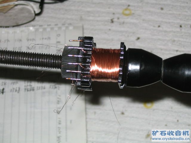

自从收到了不练兄设计的匹配变压器后做了一系列的矿机试验,与未经改造的SC2-300耳机配合使用,比我手里的任何一只变压器的效果都好,于是便萌生了自己做一只效果好的匹配变压器的想法。

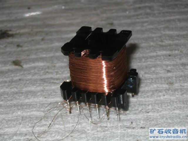

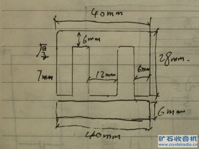

       大约两个多星期前,我找了找手里现有的材料,找到了一付导磁率2000的铁氧体磁芯,参考不练兄的变压器的阻抗抽头,去掉了200K和20K,增加了150欧和800欧,将原来的250欧改为300欧。绕线时8欧、32欧用0.1mm的线,150欧、300欧、500欧用0.07的线,其余用0.04的线绕制。由于事先没有对绕线空间进行估算,绕完后才发现,线包只占了可用绕线空间的一半左右。
       绕好之后变压器的数据如下:
阻抗(欧)  0      8      32     150   300    500    800    1.5K   2.5K    10K    40K     100K
匝数             0   100    200    433   612    791   1000  1369   1768    3536  7071   11180
电感(亨)  0   0.05  0.194   0.9   1.83   2.98   4.73   8.87   14.78   74.3   150      190
电阻(欧)  0    13      26      83    129    273    434     733   1045    2440   5360   8940

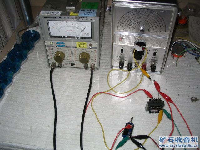

       使用后面照片所示的电路测试变压器的效率,信号源频率934Hz,正弦波波形,测得如下数据:
阻抗300欧档:R1=45.3K  R2=300欧  U3=1mV时  U1=31mV  U2=17.5mV  计算出效率64%。
阻抗1.5K档:R1=45.3K  R2=1.5K   U3=2.25mV时 U1=30.5mV  U2=17mV 计算出效率67%。

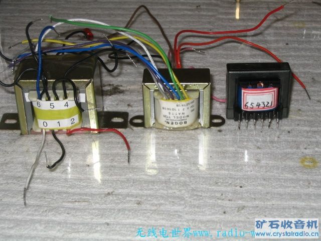

     这个效率与不练兄的变压器差不多,接入矿机试听,感觉效果与不练兄的变压器也差不多。上个星期我收到了远在美国的麦老师送给我的两只USI耳机,同时还特别赠送我了一只T725 变压器和一块红锌矿,收到这些珍贵的器材时,我激动极了,高兴得一晚上没睡着觉,第二天向单位请了一天的假,便一头扎进我的“实验室”开干。
     首先我测试了T725 变压器,测试到的数据如下面照片所示,从这些数据可知:T725的电感量比不练兄的和我的变压器都小,当然,它的电阻也小。
     匹配变压器的电感量在可能的情况下应该尽量大些才好,从原理上讲,变压器的端口电感量应该充分大于端口负载的电感量(比如说变压器300欧抽头线包的电感量应该充分大于300欧耳机的电感量)才能有比较好的效果。但是增大变压器的电感量也要有限度,因为电感量增大的同时线包的电阻也在增大,而电阻的增大使变压器的效率降低。
      T725 变压器果然名不虚传,装到矿机上用SC2-300耳机试听效果好极了。
      测试T725变压器效率得到了如下数据:
阻抗300欧档:R1=45.3K  R2=300欧  U3=1mV时  U1=28mV  U2=17.5mV  计算出效率81%。
阻抗1.5K档:R1=45.3K  R2=1.5K   U3=2.25mV时  U1=27mV  U2=13.5mV 计算出效率84%。
      T725变压器的效率比我的变压器效率高出了很多,所以效果也要好许多,之所以效率高是因为这种变压器的铜阻小,拿40K端来说,T725 的电阻是1.458K,我的是5.36K。看来我的变压器还有必要下大力气改进一下。仔细观察我的变压器,还是有改进的余地的,变压器的绕线空间只用了一半,而且变压器的电感量比T725高了数倍,即使保证比T725的电感量大几倍我的变压器也可以减少不少圈数,这样就有了用粗些漆包线绕线包的可能性。我初步估算了一下,如果把线包的匝数减少一半,用直径0.1mm的漆包线绕制线包应该没有问题,绕好后的电感要比T725大不少,线包电阻则要比T725低不少。

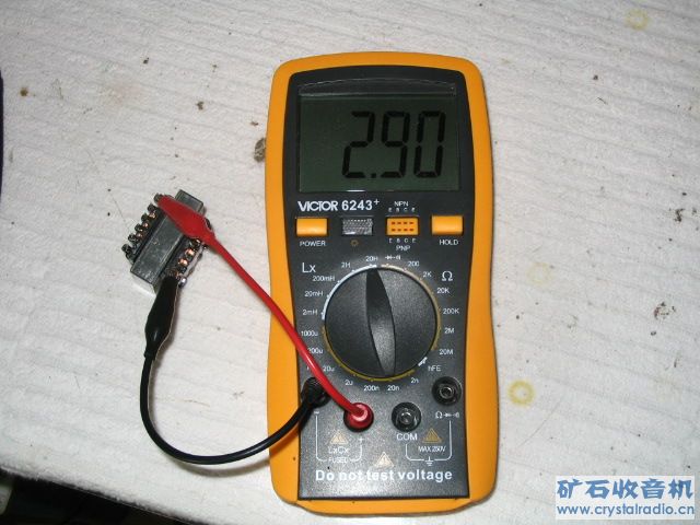

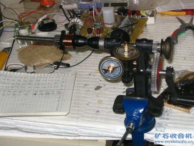

     说干就干,把原来0.04线绕的线包拆了,原来的线不好拆只好破坏了,真可惜,这些线足够改绕3个SC2-300耳机。考虑到各阻抗的用途,决定去掉8欧端,增加20K端,用0.1的线按原来匝数的一半从新绕了线包。绕好后安装完磁芯,测得变压器的数据如下:
阻抗(欧)  0    32      150     300      500     800     1.5K    2.5K    10K    20K    40K   100K
匝数
0   100     217     306      396     500     685     884     1768   2500   3536  5590
电感(亨)  0  0.068   0.315  0.625   1.062  1.716   2.9     5.15     23.3   42.1    71.3   124
电阻(欧) 0   13.2    27.6     38.8    50.6     63.8    88      113.7   233    338      497     863
      从上面的数据可以看得出来,新绕的变压器电感量数倍于T725,可电阻只比T725的一半高了一点儿。从这个数据看新饶变压器的效率应该比T725还高。
      对新绕的变压器进行效率测试得到了如下数据:
阻抗300欧档:R1=45.3K  R2=300欧  U3=1mV时  U1=26.5mV  U2=13mV  计算出效率86%。
阻抗1.5K档:R1=45.3K R2=1.5K U3=2.25mV时 U1=25.5mV U2=12.1mV 计算出效率94.3%
    与事先预想的一样,这只变压器的效率的确比T725高了不少,将这只变压器安装到矿机上试听效果好极了,只凭耳听,感觉音质比T725圆润些,低音好像多了些,估计是电感量大的效果,音量听不出什么差别来。
    我终于用铁氧体磁芯绕出了比T725性能好的变压器。
     其实这只变压器的效率还有提高的潜力,如果像T725那样,最高阻抗只做到40K,那么目前从40K到100K的一段线包就可以不绕了,绕制变压器的漆包线还可以加粗,线包的电阻还可以减小,变压器的效率就能在提高些。

去年年底网站出问题把原帖里的图丢了,现在补上:
[ 本帖最后由 lq19512003 于 2010-4-1 12:46 编辑 ]
中间是T725变压器,右边是自绕的铁氧体变压器
铁氧体磁芯及绕好的线包
铁氧体磁芯及绕好的线包
铁氧体磁芯的尺寸
铁氧体磁芯的尺寸
变压器效率测试的电路图
变压器效率测试的电路图
用0.04的线的绕制数据及绕好的变压器
用0.04的线的绕制数据及绕好的变压器
效率测试的频率是943Hz
效率测试的频率是943Hz
用0.1的线绕制的过程中
用0.1的线绕制的过程中
用0.1的线绕制的过程中
用0.1的线绕制的过程中
用0.1的线绕制完成的线包
用0.1的线绕制完成的线包
组装好的变压器和SC2-300耳机
组装好的变压器和SC2-300耳机
测量线包的电阻
测量线包的电阻
测量线包的电感量
测量线包的电感量
测效率
测效率
T725变压器的数据
T725变压器的数据
