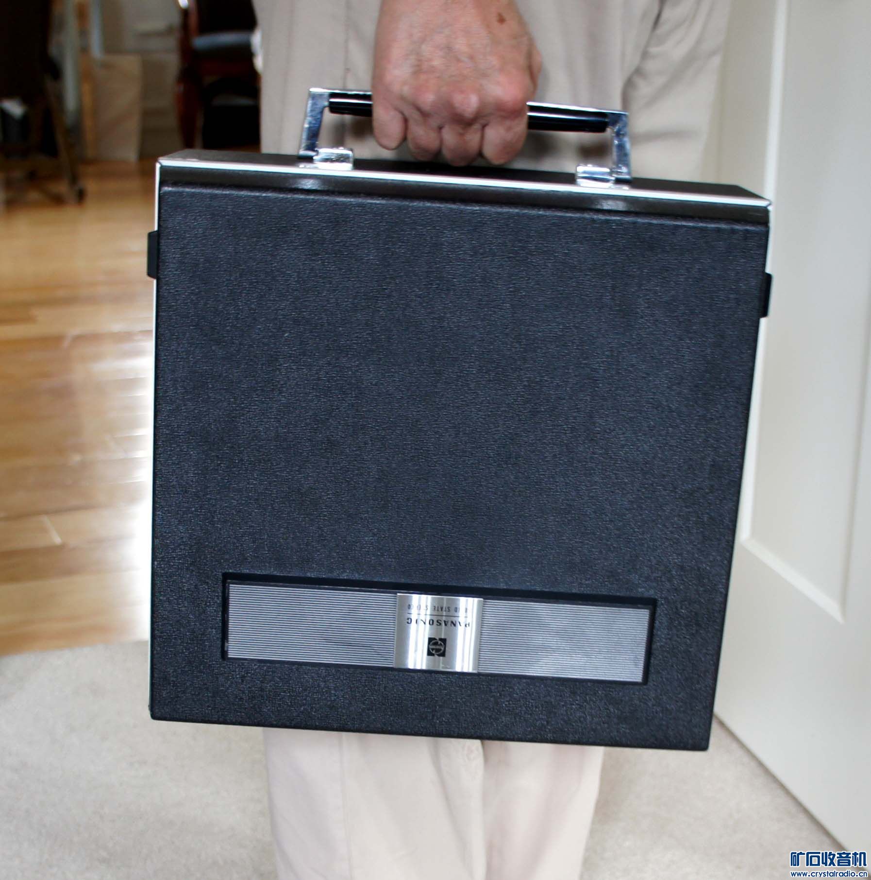

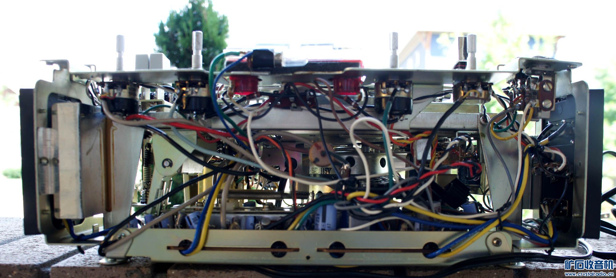

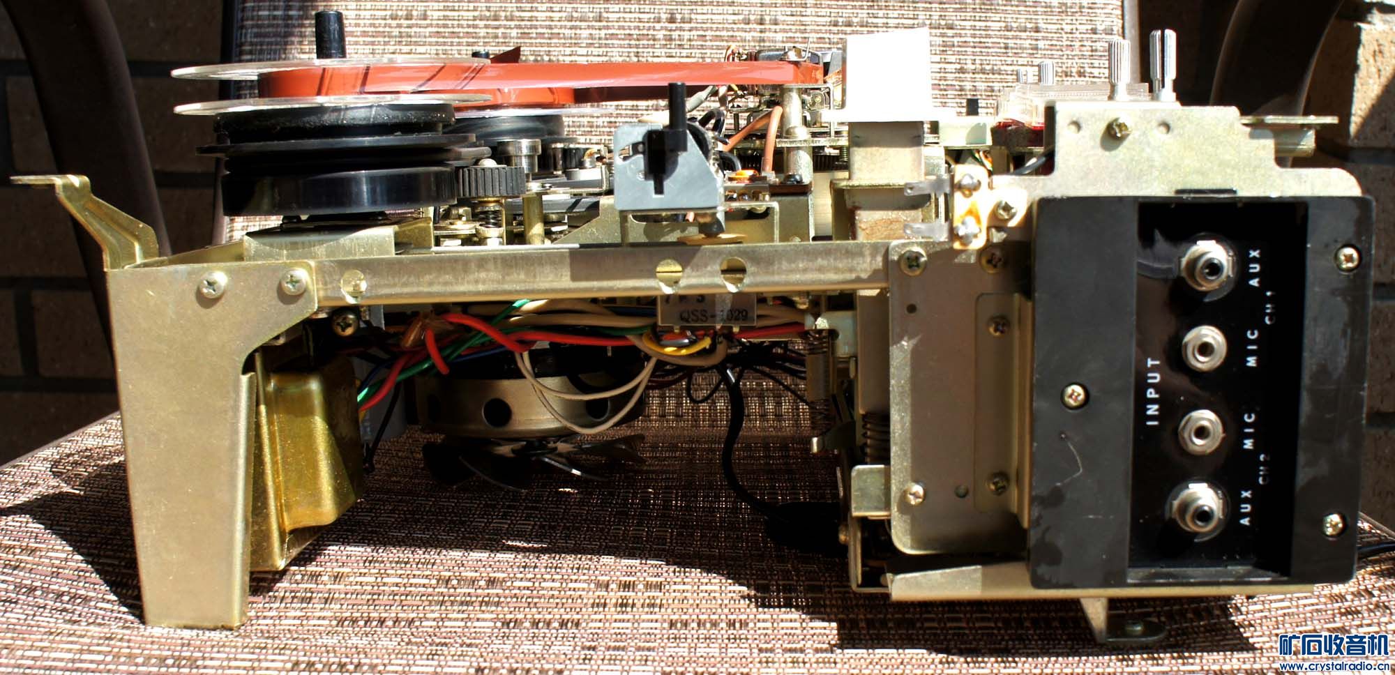

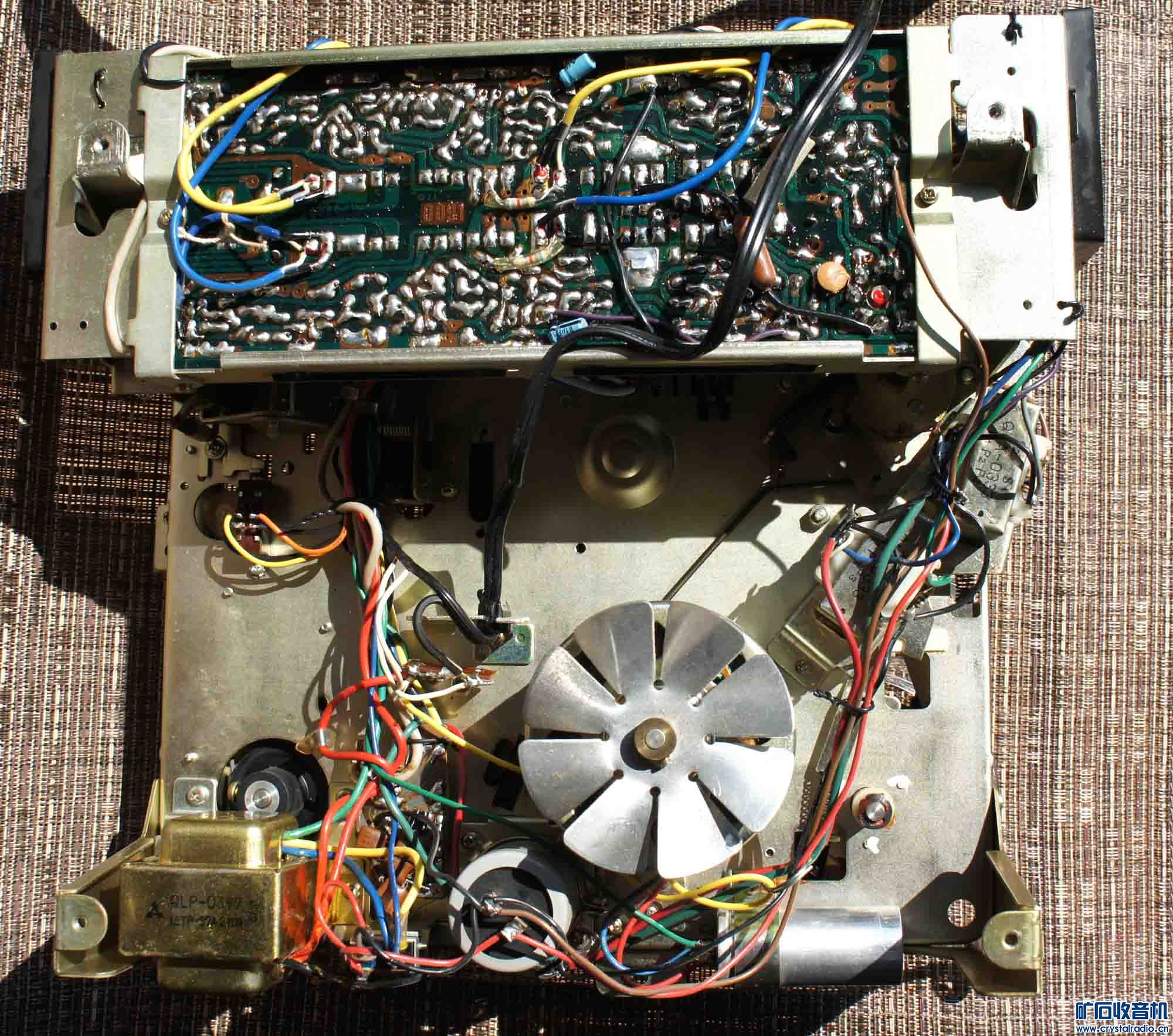

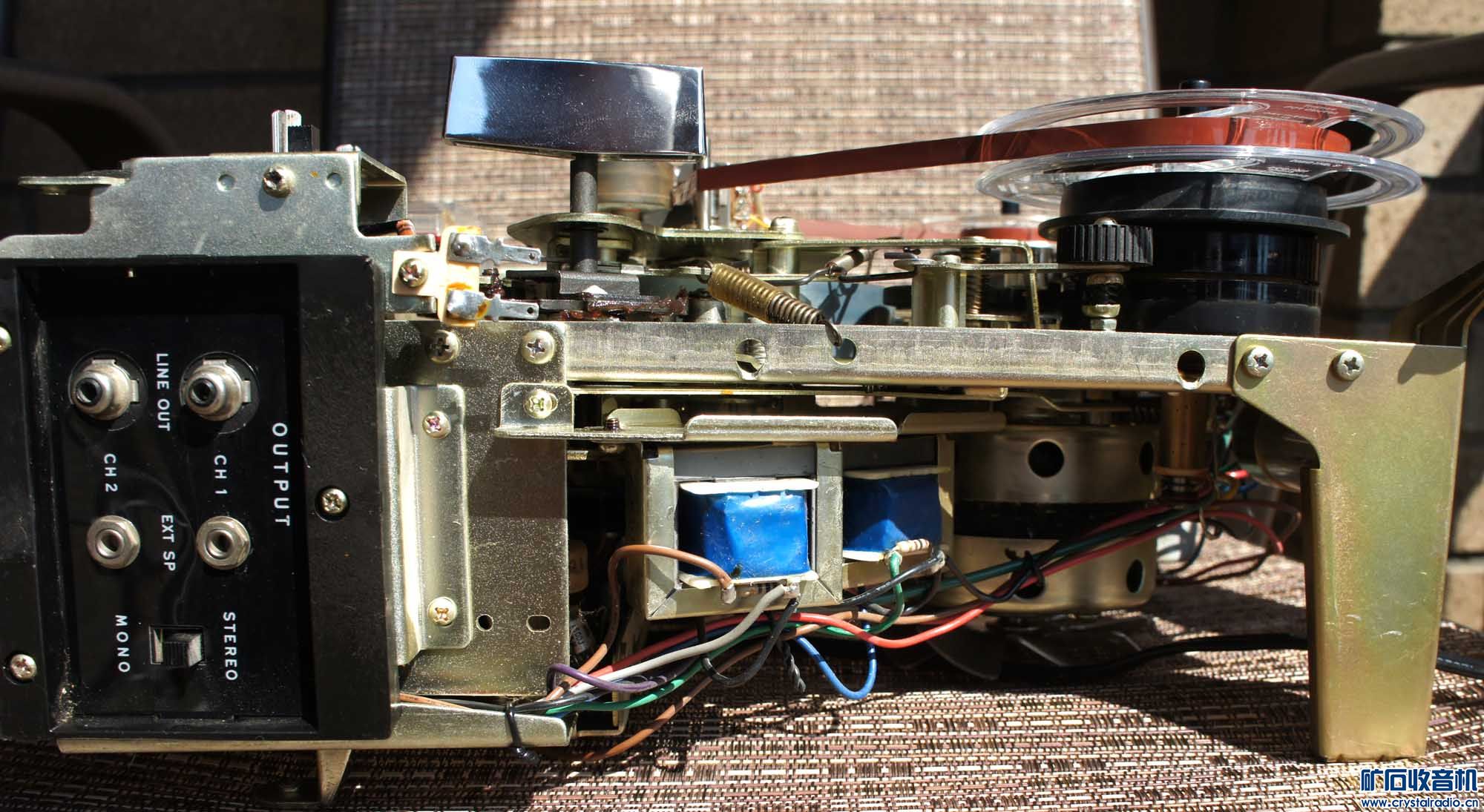

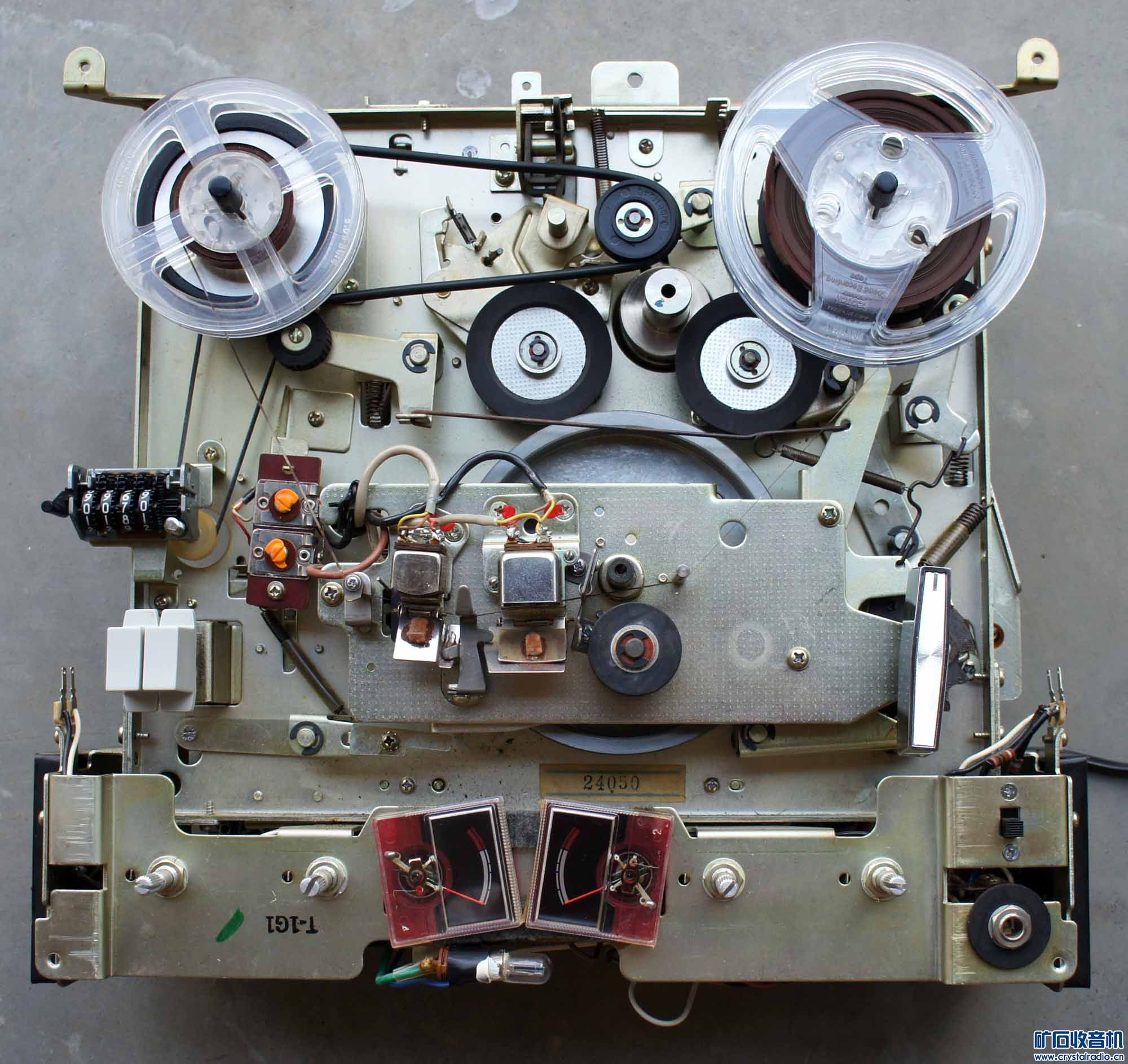

    上次买了一个sony开盘录音机,对老式录音机有点兴趣了,这次又买了一个松下的,年代更老点,这个不像上次那个是供专业使用的,这个是“便携”式,不过这个“便携”和今天的“便携”不可同日而语。看图:
    这个机子电路要简单多了,所有运转只有一个电机,而且是普通单相电容运转电机,没有用伺服电机,但这样一来,正反运转,三速变换,其间变换也要麻烦多了。
     松下Panasonic RS-760S   4声道磁头,全晶体管电路, 可以单声道4轨,也可双向立体声录音。可以用快中慢三速录音。
     我试了试,有一个声道无声,另外录音指示器不动,没有线路图,看里面线路穿插,要想把线路板拆下,画出线路是不可能的。到网上买,最便宜带线路图的说明书下载要13.99美元!而且是only“只要”13.99美元!
     我买这个机子才10美元。
     纠结了几天,没有办法,这个钱还是花了。

现在修好了,这个机子自带立体声功放和扬声器,(可能为现场采访用),放一段同时期老磁带,真不相信是50年前的声音!录的效果也非常好,我现在老了,听力差了,感觉居然比它新的盒式磁带好,可能有主观的成分。我年轻时,正值文革,满大街喊“打倒!打倒!”也多是录音机,上海录音器材厂的"钟声801"(型号可能有误),常坏,同学请我修,所以我也了解一些,单声道电子管,音质很差,放放“中央首长讲话”,喊喊口号倒蛮合适。那时没有音质这一说,那是“修正主义”。
