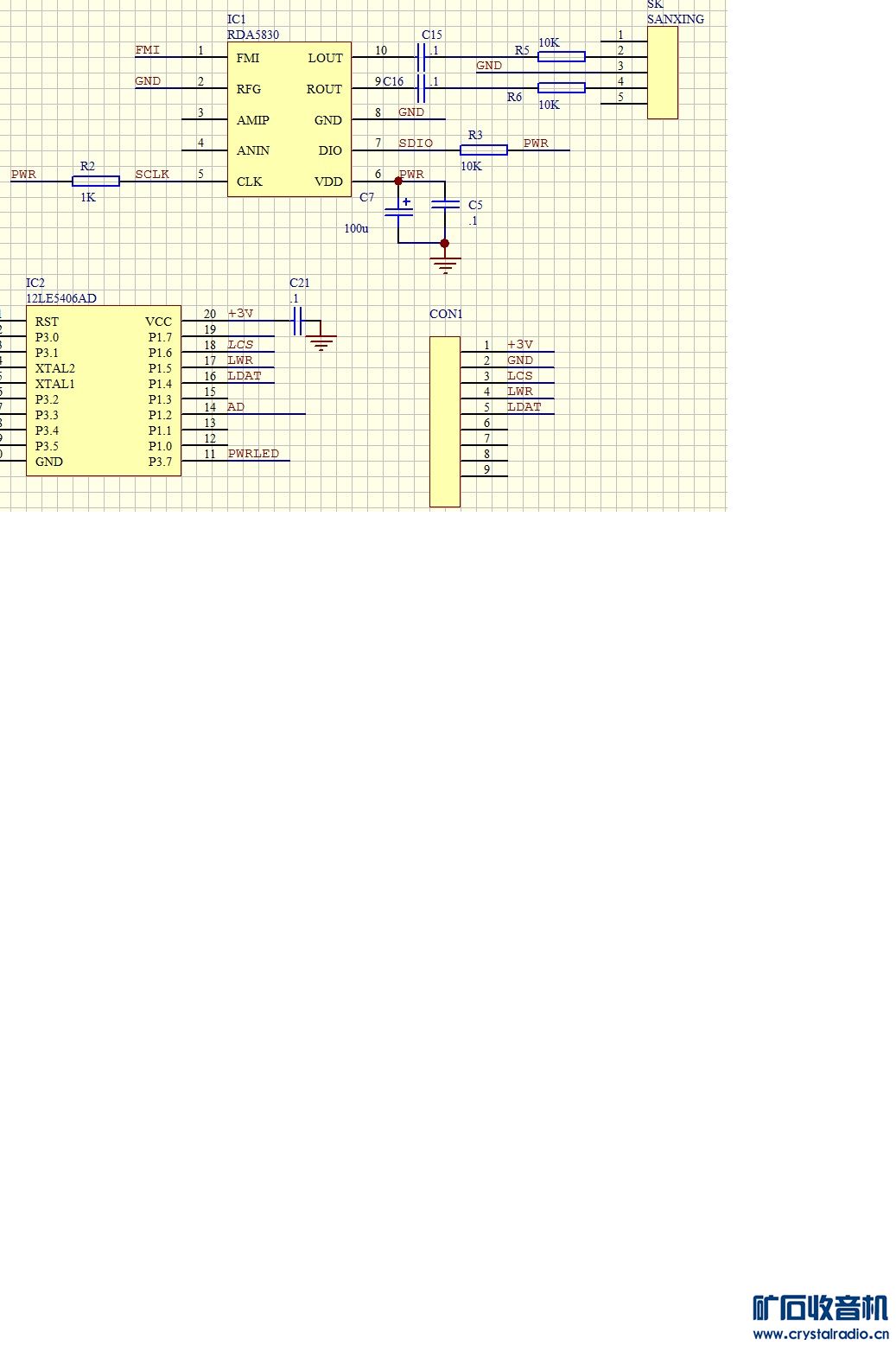

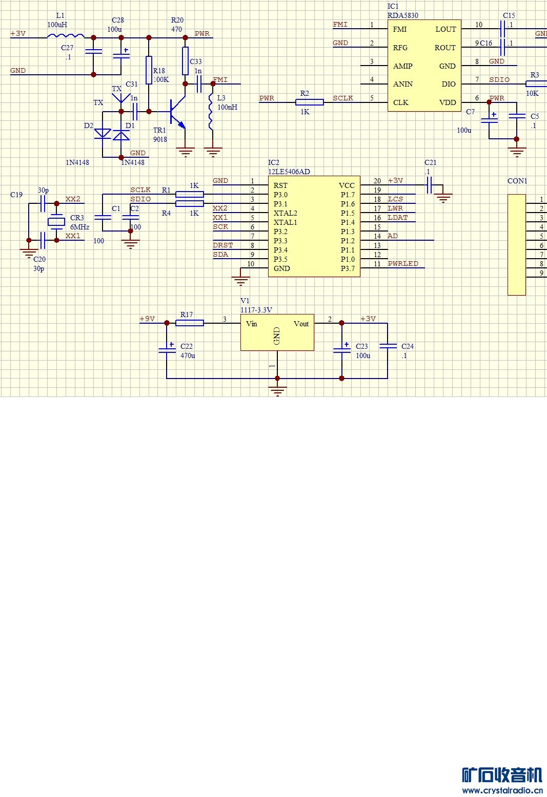

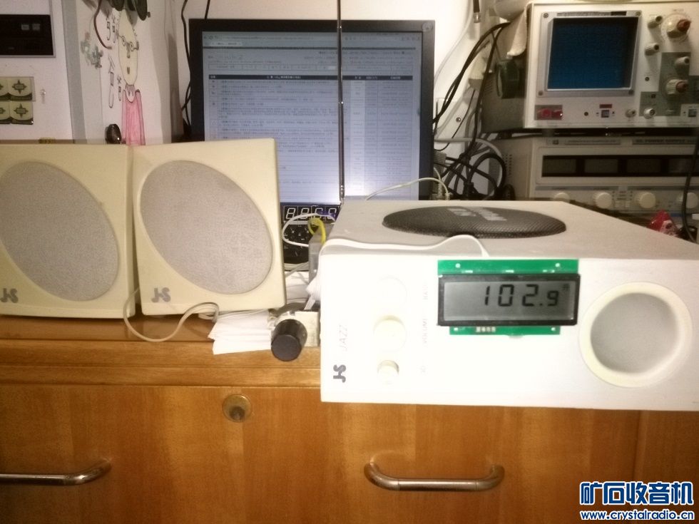

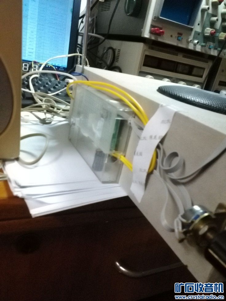

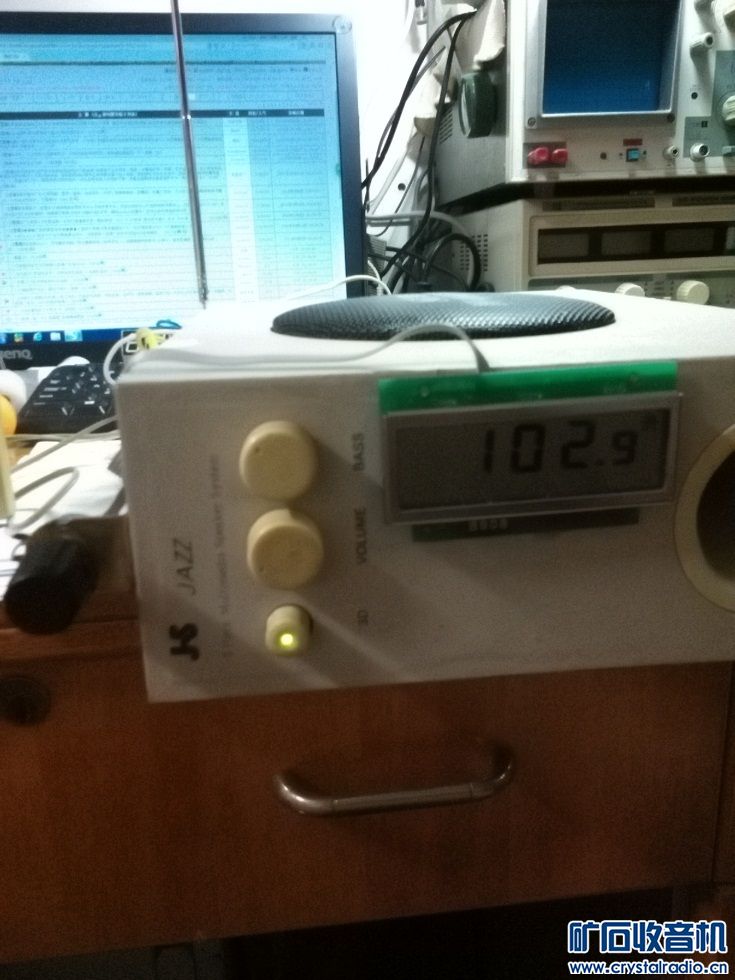

现在电脑音箱淘汰的有很多,为什么不做个收音机呢?
给大家提供一种定频收音机的全部图纸,输出接到电脑音箱上,厨房里听,效果不错.收音机电源来源于电脑音箱,我这个是12V的,用78L09稳压了一下.
收音机核心是RDA5830的DSP收音机模块,采用单片机(STC12LE5406AD)控制.
使用电位器调节电台,就是图纸中的AD输入,电位器接法没表示出,实际就是电位器接电源的正负,抽头接单片机的AD.
我所在的地方有22个FM电台,单片机AD是10位的,只读8位,然后除8,保留5位,就是0-31,这样32-22后还有10个AD数值可以使用,这个10个AD就是存放我喜欢听的10个电台频率.
收音机音量由音箱控制.
频率显示是由0520型的水表显示LCD做的是太阳人公司的,资料见附件.如果你用别的LCD,就是要改下程序.
还有关于RDA5830的资料,这个模块是TAOBAO上买的

发表于 2015-9-6 22:38:38 | 显示全部楼层
LZ做的不错
说实话不大建议用STC单片机,因为单片机的晶振可能会影响到收音效果。
即便要用,最好用频率低点的,单片机的处理速度要求不高
发表于 2015-9-7 00:02:53 | 显示全部楼层
确实,STC的单片机时钟信号非常强。
