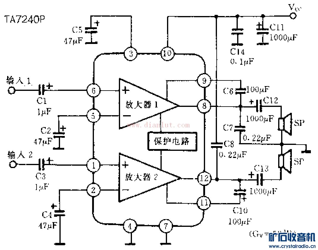

      TA7240AP是东芝公司研制生产的典型双极型线性集成电路硅单片,可谓是音响电路的经典之作,被广泛地应用于家 庭、汽车音响设备的末级功放中。其音质表现非常符合我们东方人的听音审美要求——温暖、柔和、耐听。本人经过精心设计、精选用料,制作了这款小功放,
TA7240AP的长期稳定工作电压范围是DC8~18V;峰值输出电流≥4A;当使用18V,6A稳压电源、负载阻抗为4Ω时,其BTL最大输出功率达 32W(THD=10%)、 25w(THD=0.8%)和10W (THD=0.03%);而OTL状态下的最大功率为15W x 2(RL=2 Ω)。

    第一,对外围元件作调整,扩展功放频响。首 先,将负反馈接地电容和输出耦合电容容量增大,以满足20Hz以下的低频重放。其次,将高频消振电容容量减小,以满足20KHz以上高频重放。再次,在负 反馈电路中串接负反馈电阻(1K-2K),以降低电路的电压增益,提高电路的信噪比。最后,在输出电容两端并联4.7uF小电容,以改善高频响应。通过以上调整电路的频响已达20~22000Hz(—3dB)。

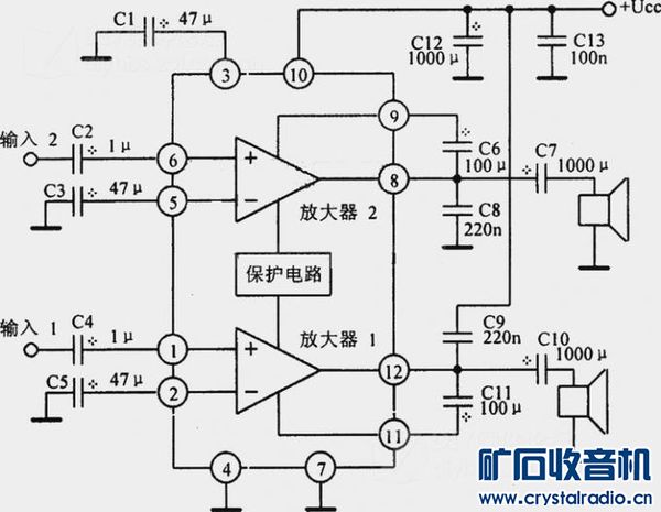

功放通上电没有杂音,音频输入线焊上以后就有沙沙声 就像黑白电视没插天线一样,放歌区声音小时 沙沙特别明显。
c8,C9不要了,在输入那并联一个30K的电阻到地,就是6脚和4脚接一个30K的电阻,1和4脚也接一个30K的电阻,也不一定要30K的,就是10K到100K,有哪个就用哪个
追问:
c8 c9去掉以后杂音更大,不去电容 接上电阻还是有沙沙声一直响很稳定,音量开的小能听的很清楚。把音频输入线焊掉就没有一点杂音,输入线是一条耳机线(线没事)。
追答:
输入那短路到地,就是4脚,看一下有没有,如果短路到地了就没有了,那就不是IC的问题了,输入线认真看一下,不是接反了,就是对换过来看一下,比如,原来的是:红线接地,绿线接C4,现在换成:红线接C4,绿线接地。
C12换一个大点的看一下,3300uF左右的,如果这几点都做了,还有杂音的话,可能就是音源有问题,或者这个IC本身就是这样的
追问:
现在的问题是不放音乐几乎听不见,视为正常。开始放歌沙沙声伴随着一起来了声音开的小能听见 开的大就遮住了。停止放歌沙沙要响2--3秒钟停止。这种情况正常吗?有办法解决吗?
追答:

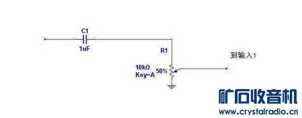

不放音乐就没有,那就说明是音源的问题发,和IC是没有关系的了。试一下这个电路,再没用我就没有办法了,音源的音量开大点,用电位器调节声音:

TA7240线路设计不当时比较容易自激。最简单的解决方法是在输入端对地各接一个200P左右的电容来消除自激。电容值取大一些去自激效果越好,但过大了会影响高频频响。你不妨一试。顺便说一句,减小负反馈的结果是加大增益,你说反了。
追问:
关键现在我直接把输入端直接接地,仍然有杂音.
追答:
是什么杂音呢?白噪声还是交流声?噪声有没有规律?测一下静态电流是否正常?建议你换一个IC试试,既然你有十几颗的话。
追问:
不是电流的嗡嗡声,是那种电视收不到台的杂声,IC有换过,左右声道噪声一样。
追答:
那是粉红噪声。话说7240本身有些底噪,但应该不是很大的。你在负输入端的电容回路上各串接一个100~560欧姆的电阻试试。消自激电容也可跨接在正负输入两端,即IC的1~2,5~6脚。
