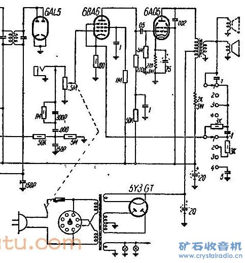

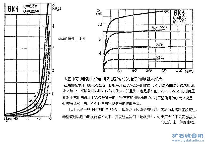

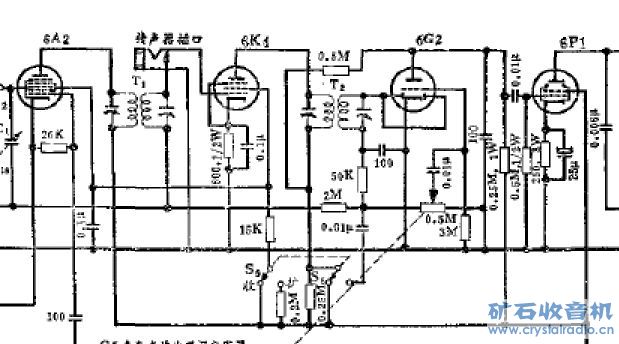

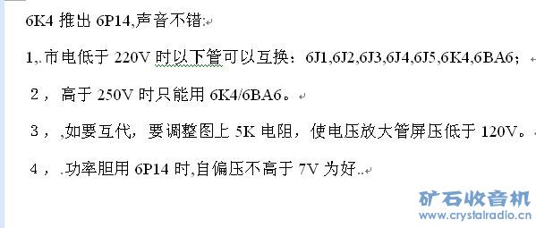

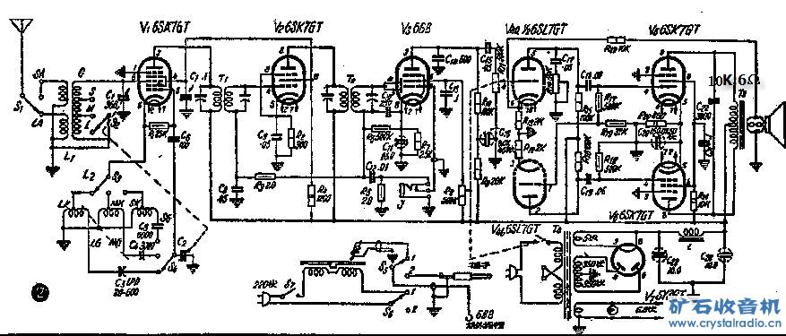

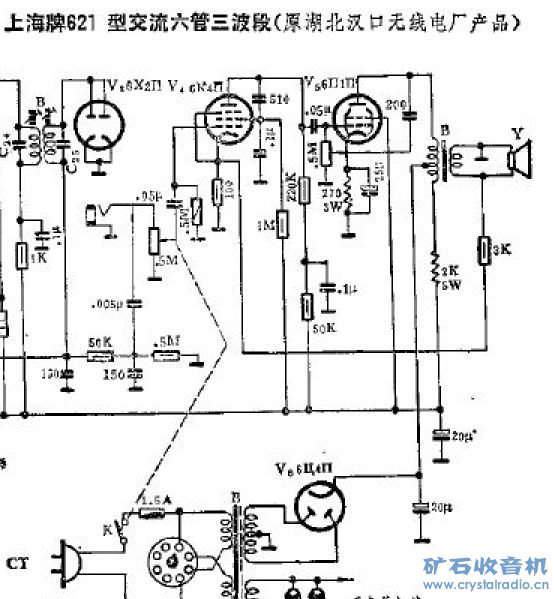

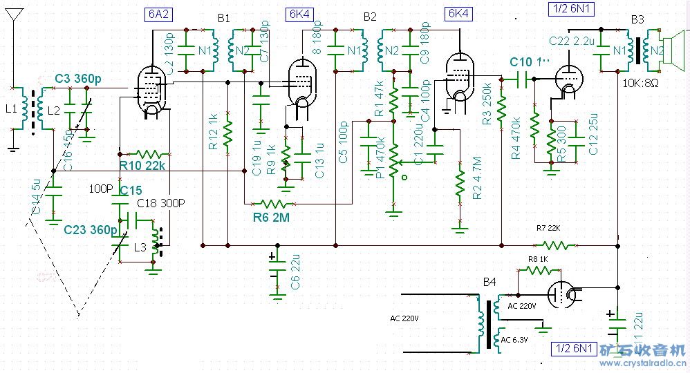

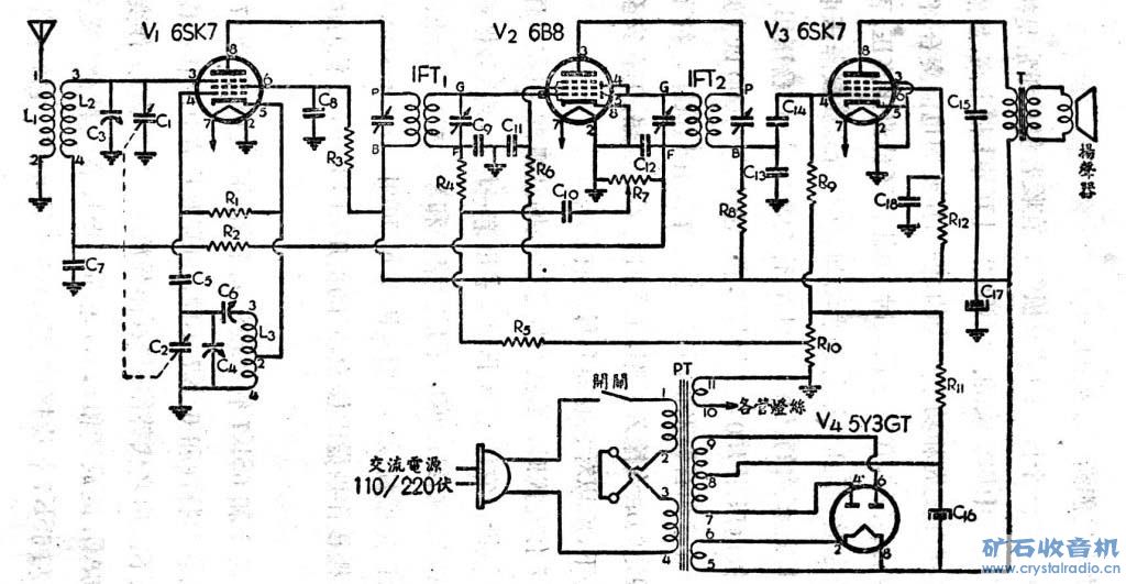

这里收集了在本坛以及网上搜来的一些用遥截止管6K4等做音频放大的电路
localimg=400,282]1[/localimg]

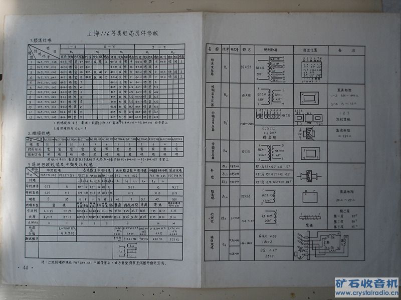

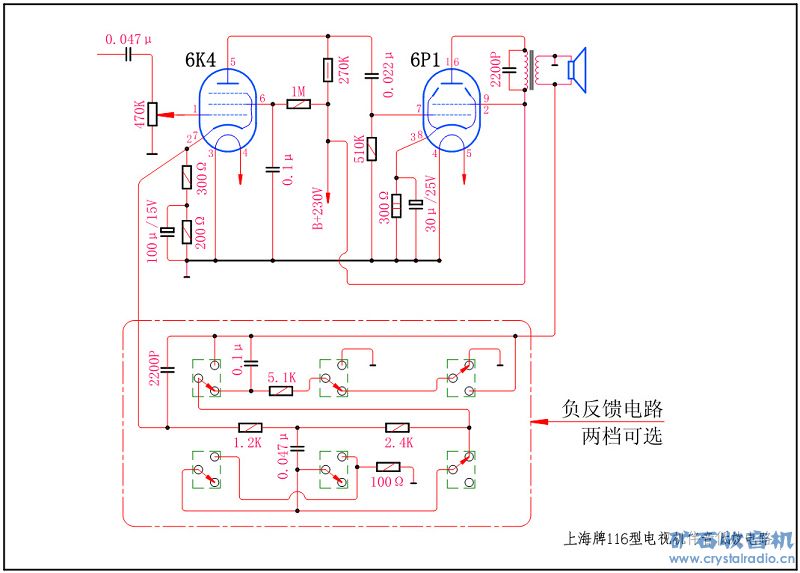

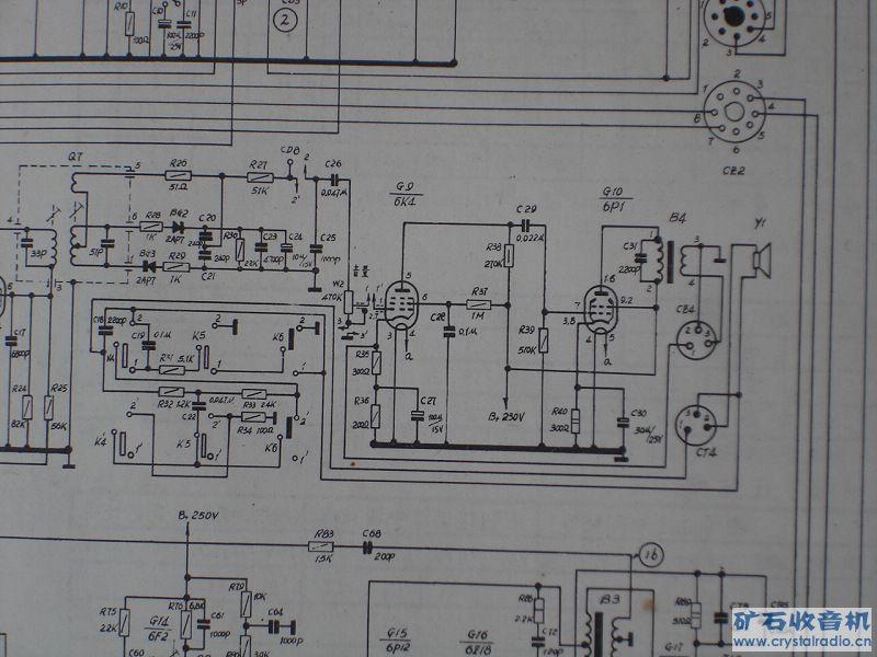

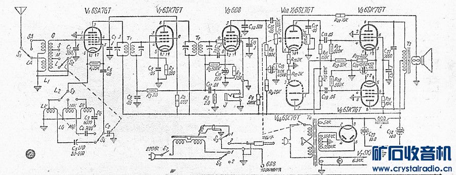

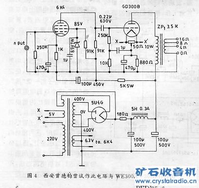

我也有一张,放上来充充数。
自己抄下整理的图.jpg 这张是自己抄下整理的图。

6SK7推挽多年前做过,音质不错。

曾德均有个单端是用6K4一级推300B,印象比较深,6K4,据说音色很不错的。
俺也很感兴趣~
