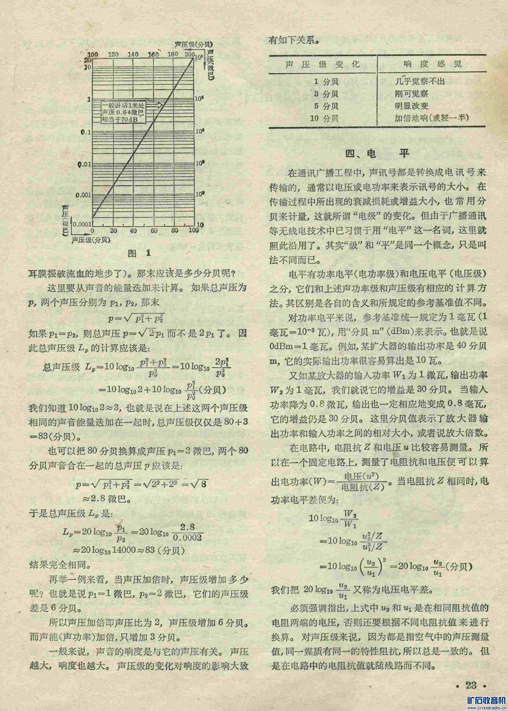

发表于 2015-9-2 21:14:48 | 显示全部楼层 |阅读模式
"分贝"是什么?

老帖了,目前只有坛友“longshort”“岑蓉络阳”与“五十七度半”提到了“分”与“贝”的关系。
楼主贴的书,包括我上学时的书,都是直接使用“分贝”这个词,我当时学的很迷惑,就知道分贝是个量,其他的一无所知。直到偶然看洋文通讯技术发展历程相关的资料,才知道“分”与“贝”不是一个音译过来的词,而是意译过来的词组,才豁然开朗,明白了分贝是怎么回事,也不在困惑无需硬背了,当然也就更明白为什么d要小写,而B要大写了。
为什么I=U/R?提这个问题可能会挨骂,因为很多人把这个公式背下来了,当作常识用。我也是背下来的,闲的难受的时候,就想当时那几位洋鬼子是怎么定义这些单位标准的,他们怎么定义1A的,怎么定义1V的?然后去了解那段历史,才知道原来是那么回事,I=U/R是简化的,欧老头论文上写的科比这个有意思。
有些东西,从根上去了解,才能真正理解,能成为自己一生的知识,无需死记硬背。
发表于 2015-10-22 12:44:54 | 显示全部楼层
这么复杂的内容,现代人一般瞄一眼就走。
其实描述很简单。
“分”就是十分之一,“贝”是“贝尔(Bell)”的简称,早年的美国贝尔电话公司首先创制与使用的音量响度单位。“分贝”就是十分之一贝尔。
分贝需要一个标准的量作为参照,然后实际测得的量与这个标准量作比较,它们的比值的对数的10倍,是强度的分贝数;而它们的比值的对数的20倍,则是幅度的分贝数。

分贝就是声音大小的标准。看你上面的解释很好的,学习了。
发表于 2015-9-12 12:08:14 来自手机 | 显示全部楼层
楼主提供的资料解释的实在太详细了。
