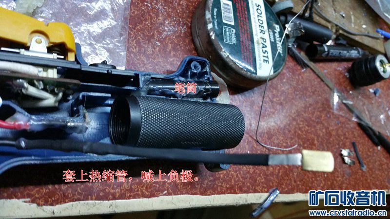

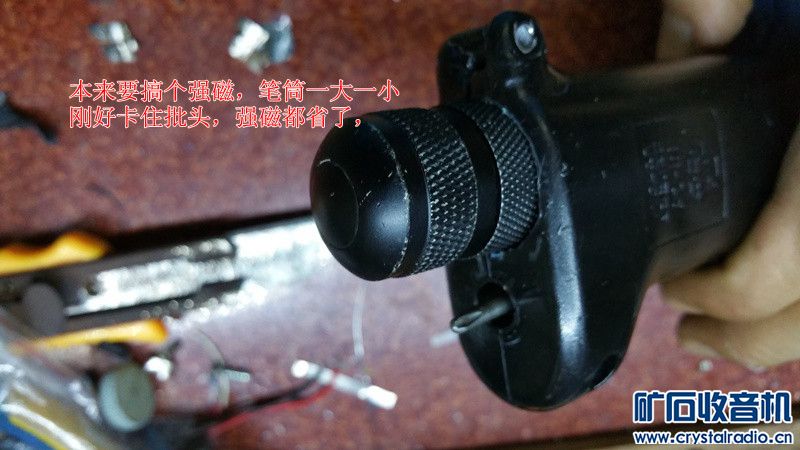

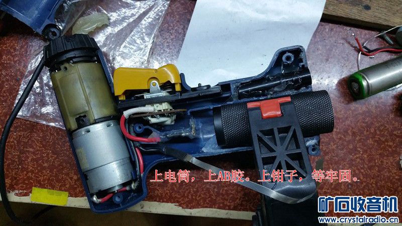

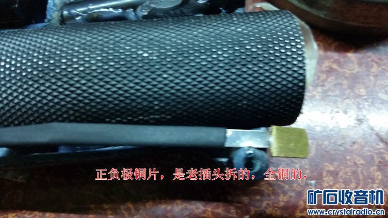

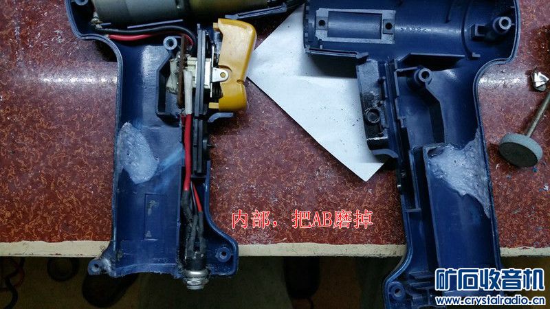

松下EZ121是一款不错的电批,小巧,带扭力调节。上门维修易携带,维修员必备。
可惜电池用完,还是得充电,因此就增加可换电池,续航能力不用说。包里多带个18650就可以了。
增加批头仓,可以携带2个批头,一般带个PH1和PH2,螺丝通杀了。
下面上图把。。
1.jpg 2.jpg 3.jpg 4.jpg 5.jpg 6.jpg 7.jpg 8.jpg 9.jpg 10.jpg 11.jpg 12.jpg 13.jpg 14.jpg 15.jpg
楼主这黑颜色是怎么弄得么?在想请问4.2v感觉力量大了很多,会不会损坏力矩部分。
 楼主| 发表于 2015-9-3 23:21:54 | 显示全部楼层
黑色是喷漆呀,4.2 v速度快,对电机稍微影响,其他没有,
