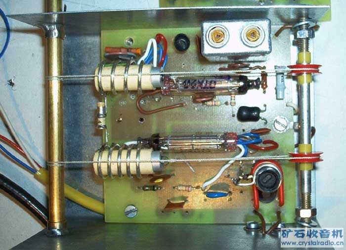

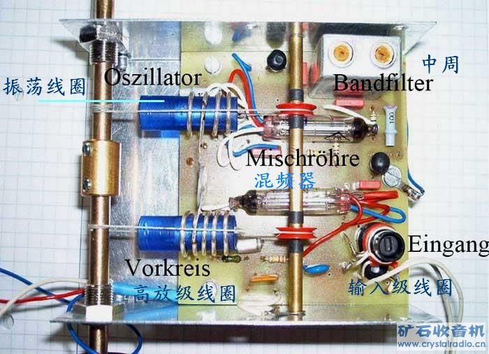

       后制作的一台高频头见下图所示。图中的蓝色线圈管内可以看到铝制调谐芯。

       高频头采用铝制外壳,易于钻孔,在其侧面用抽心铆钉(俗称拉钉——译者注)进行连接。连接时须注意接触良好。
       调谐铝芯的拉线应尽量短,同时应注意避免铝芯在线圈管内振动。(可以使用 Modulor 公司的丙烯酸管产品,但最少订货量为40国际标准集装箱。因而本机采用旧圆珠笔。)
       输入谐振回路经多次实验后确定,效果显著。电路中最担心的是灵敏度不够高,停振或其它毛病。谐振回路有两个同向线圈绕组固定于耦合线圈中部,电感量为两部分之和再加上互感。
       L1:2圈;L2:2×2圈;线圈管直径:8mm;线圈长度:约14mm;铁氧体磁心(本机磁心取材于旧10.7MHz中周),线径:1mm(不含漆层)
       L3:5圈;线圈管直径:10mm;线圈长度:15mm;线径:1.5mm(不含漆层)
       L4:4圈;线圈管直径:10mm;线圈长度:15mm;线径:1.5mm(不含漆层)
       还可能会依次调整高放级及振荡回路线圈。
       铝制调节芯长15mm,细端直径为5mm,粗端直径为8mm,斜面长10mm,呈圆锥状,并有直径4mm的孔,内装弹簧以保证拉线张力。采用锥状造型是为了频率指示线性化。
       L3及L4间毋须屏蔽。
       该电路在一个宽电压范围内可保持者频率稳定,实测时70~48V范围内变化时所调谐的电台无漂移。

       为了调试的方便,装上一个同轴接口,便可方便地对高放级和本振级回路进行调试。调试中需改变电感量时,不可改变线圈的长度(用压紧或拉松的方法)。

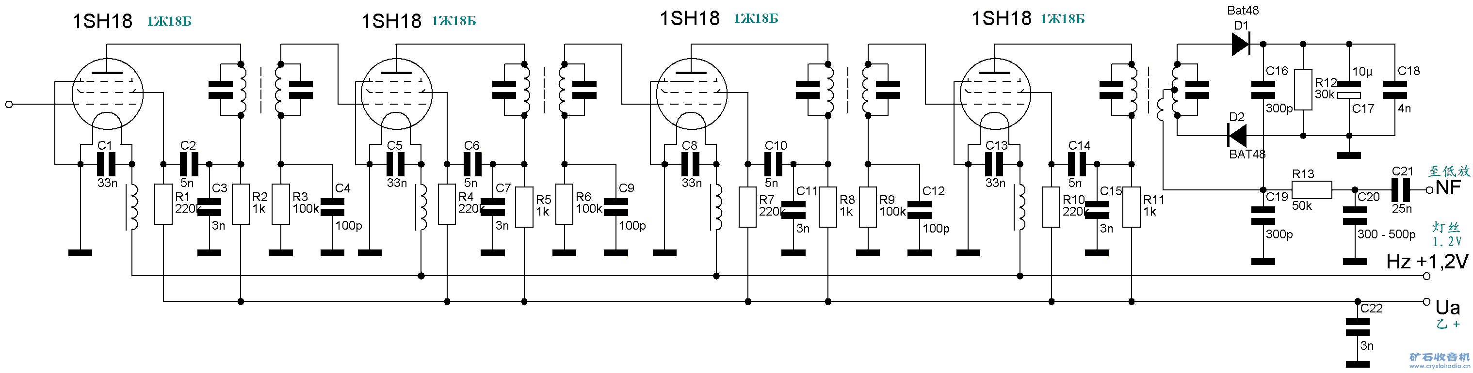

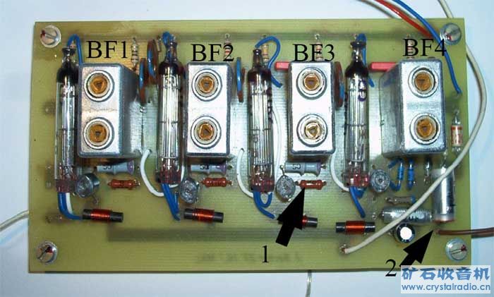

用1Ж17Б装置的中放级图片
       需注意的是,铝芯的电感变化与铁氧体芯的差别,以及对调谐的作用。其它与我们所熟悉的三点统调差不多。
       耦合到变频管回路的位置是在L4上距阴极抽头约2圈处。L3与L4间的耦合从图片中可以看得很清楚。测试发现这种耦合可能是紧耦合。
       尽量不要为本机的中放部分加上“罐头”盒。每级的输入与输出部分尽量远离,并且通过大面积接地线使各级彼此隔离,以避免级间耦合。因此,将电子管卧式安装。管脚引线虽有些散乱,但避免了级间耦合。
       需要强调的是,帘栅级电容应该使用金属膜电容,本机所使用的是MKS型电容。若使用陶瓷电容,则可能会发生自激。
       两种中放的帘栅压特性是有所不同的。用1Ж18Б的电路中,较为平滑,达到临界位置呈“柔”性。帘栅极电压的变化与控制栅相反,从而部分抵消了控制栅的影响。在1Ж17Б的电路中,帘栅压达到临界位置呈“刚”性,立即而充分。所需电压也要低一些。
中放曲线图
       除此之外,中放电路并无特别之处。
       灯丝回路扼流线圈与高频头中的相同。曾用几个不同的扼流线圈试验,未见明显差异。然而在此需要再次提醒的是,电容器应使用金属膜电容。
上图为用 1Ж18Б 制作的中放级

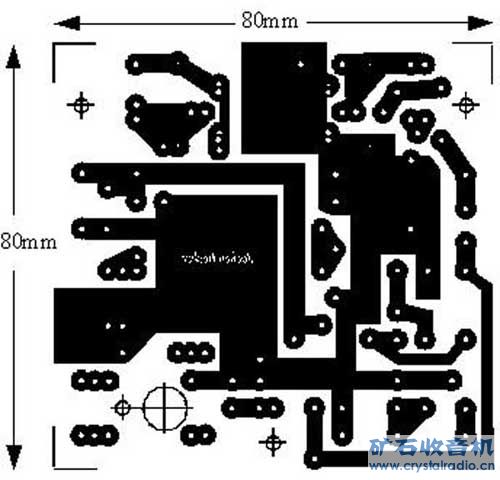

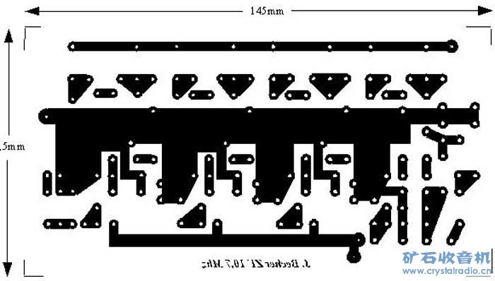

下图为用 1Ж18Б 中放级印板的元件布局图
上图有一小小失误:印板左侧的“7”字丢失,应为75mm。

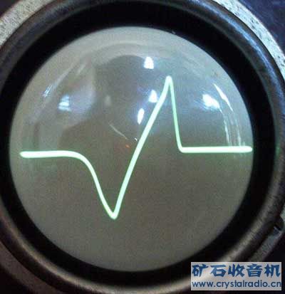

       Gerd 公司的中周与所使用的中周效果相当,另外发现(可惜是后来才知道)还可以作为比例鉴频线圈,且工作稳定可靠(注意LP接线)。
比例鉴频器线圈的制作:
L1:25圈;C:56pF;在上面绕制耦合线圈11圈
L2:双线并绕13圈;C:56pF
比例鉴频曲线

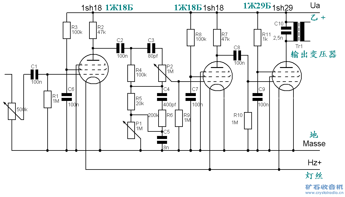

       低放级由两只1Ж18Б和一只1Ж29Б(用作功放管)构成。五十岁左右有自制爱好的人,多对声音有特殊的感觉。因而应根据对声音的喜好来选用不同阻尼的电子管。
低放印板:
低放部分电路图:
低放印板的元件布局:

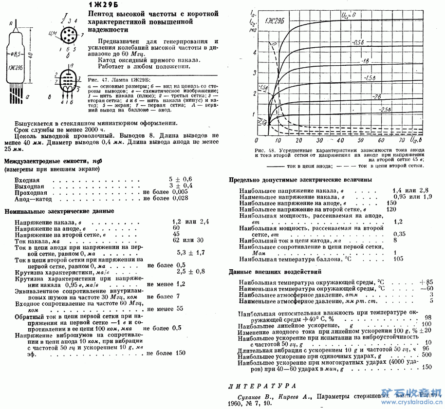

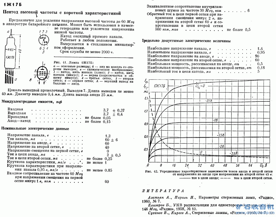

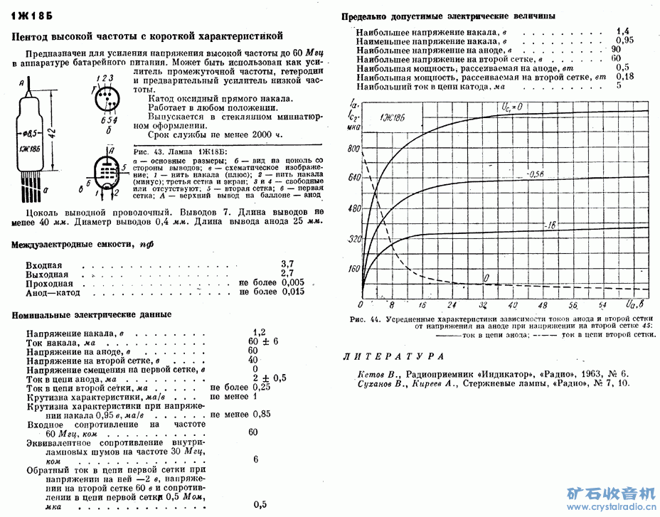

补充
帖几张电子管的参数曲线资料。可惜手头只有俄文的,如果朋友有中文的,欢迎帖出。这方面 海河 师兄资料不少。

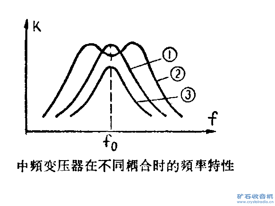

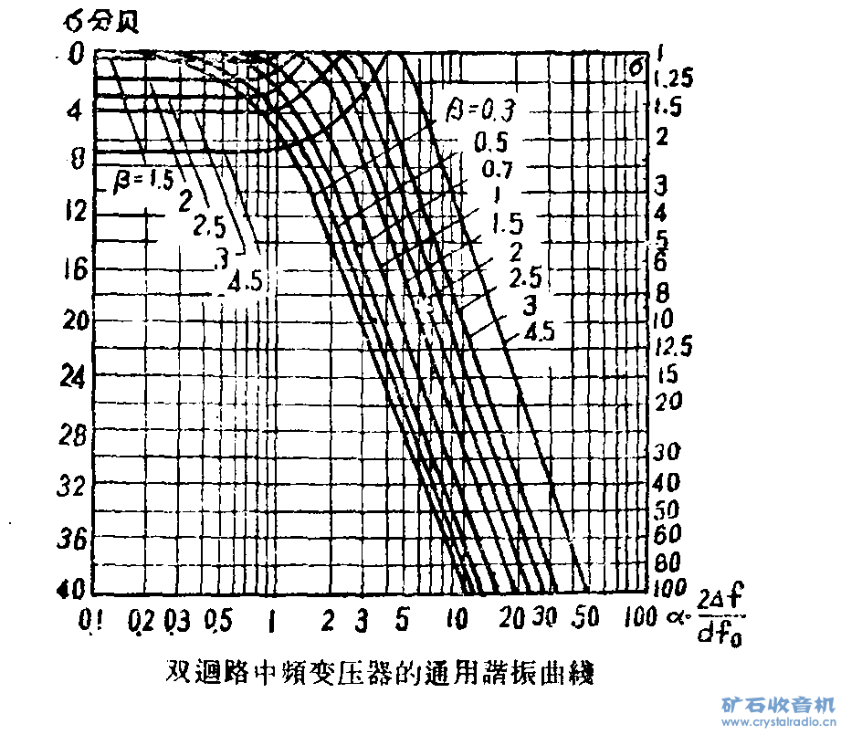

另外,再求教:本人的中周在测试中,中放曲线图里谷比双峰低1-2db,是否良好?

回复 七楼 kg86222979 朋友
关于中频曲线这个问题比较复杂,三两句话可能说不清楚。简单地说来,广义耦合系数 f1.PNG , 中频变压器通常L1L2,故
f2.PNG 。其中M为两线圈间的互感。双回路谐振曲线因β值的不同,分为三种情况。见下图:
①、β1,谐振曲线为单峰而中心频率的增益最大,这时的耦合程度称为临界耦合。
②、β1,谐振曲线有双峰,分别位于中心频率的两旁,而两个峰的高度和β1的单峰高度是一样的,这时的耦合程度称为过耦合。
③、β1,谐振曲线为单峰,和β1相比,增益较低,通频带较窄,这时的耦合程度称为欠耦合。
普通收音机的中频变压器,一般采用临界耦合,取其调整方便,增益较高,通频带和选择性一般也能满足要求。
在高级收音机中,往往将临界耦合与过耦合配合使用。即一级中频变压器用临界耦合,另一级用过耦合,总的合成特性很接近于矩形,通频带和选择性都比较理想,见下图。但在制作调整上要麻烦一些。
    从先生描述的情况,结合下图,说明该中频变压器应该是过耦合状态。β值大约应该在1.52左右。此时应该将另一个中频变压器调整至临界耦合状态,即减少两线圈间的耦合。方可保证通频带内的频幅均匀性。
以上纯属个人观点,仅供参考。
