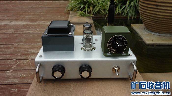

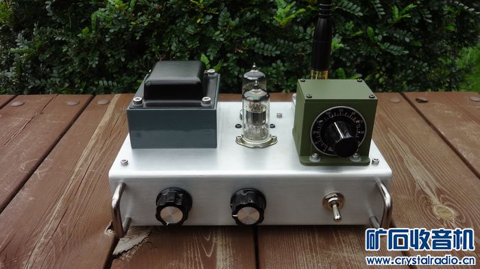

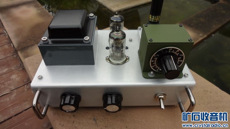

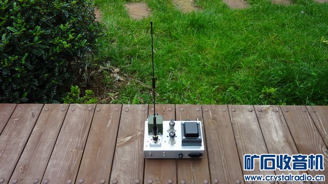

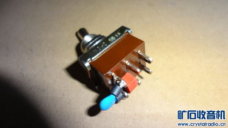

          原计划是用12AT7来做超再生的,已经安装好试机无问题,但总想在试试其他管子的效果。于是改了管脚接线,分别实验了6N1、6N2、6N3、6N4、6N11、国6C4、6F1(AB) 、6F2(AB)。以上这些管都可以用,效果当然是有所不同的。平时认为最好的6N11和国产6C4用于FM超再生是表现最差的。最终确定了使用6N1或6N2。因为效果已经和12AT7相当了。
          这次安装用的是360度旋转的双联可变,动片接地,所以不会产生人体感应,另外覆盖也做宽很多,低端可以覆盖校园广播、电视伴音,高端可以覆盖110M-135M(航 空段)。整机使用2个6N1电子管,扬声器播放。下面有一些制作过程中的图片。

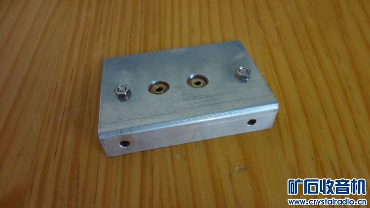

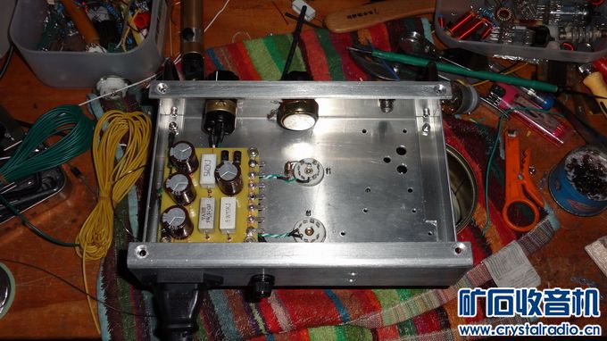

 楼主| 发表于 2015-8-30 22:21:18 | 显示全部楼层
本来是在2#编辑图片的,超时了,无法编辑。只好从这开始了。
底台加工
底台加工
管座和电源变压器安装
管座和电源变压器安装
整流滤波板安装
整流滤波板安装
输出变压器安装
输出变压器安装

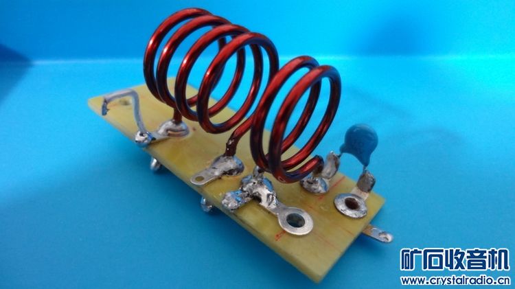

调谐线圈+天线线圈
调谐线圈+天线线圈
覆盖选择开关
覆盖选择开关

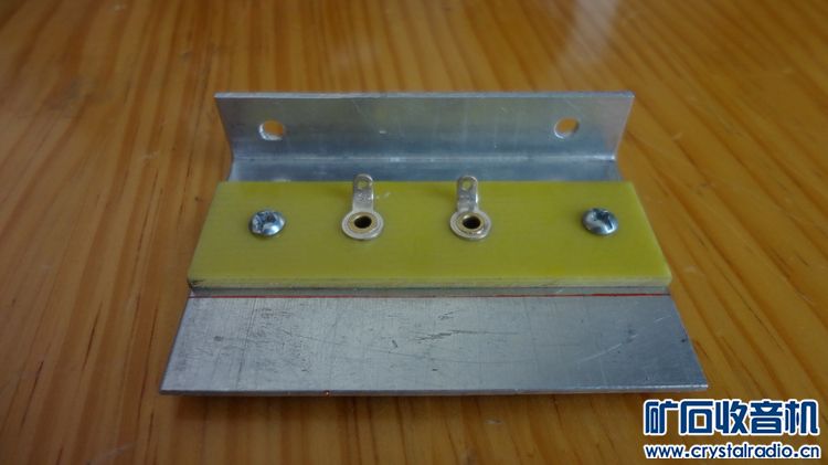

隔板 正
隔板 正
隔板 反
隔板 反

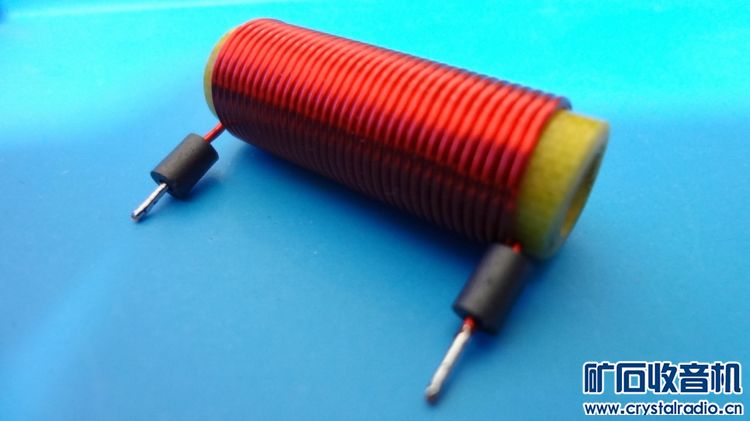

RFC 实验版
RFC  实验版
RFC 正是版
RFC 正是版

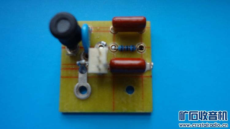

阴极输出阻容件
阴极输出阻容件

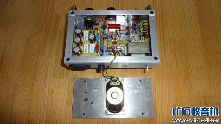

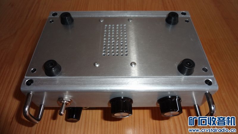

扬声器接插端
扬声器接插端

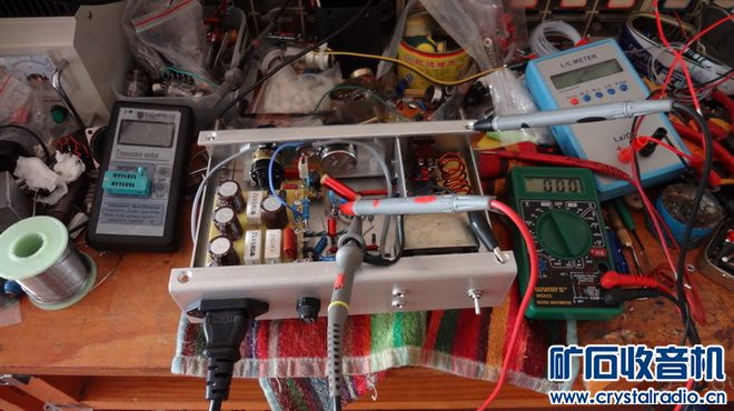

工作台已经很乱
工作台已经很乱

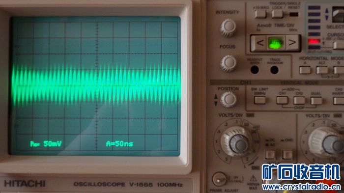

电路起振
电路起振

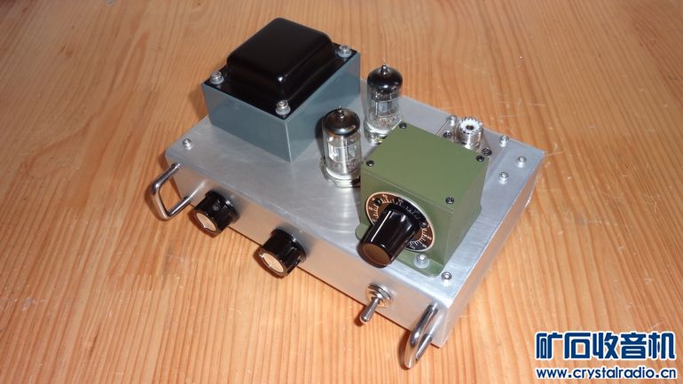

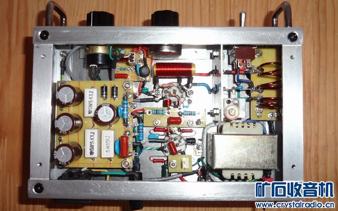

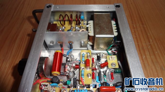

机内图1
机内图1
机内图2
机内图2

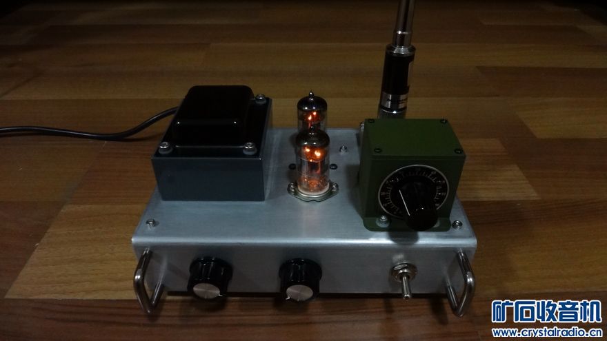

圆满完成
圆满完成

小部件做的恢常精细,排列整齐,看的出LZ是个追求完美的人。能上个视频的话更好了。
