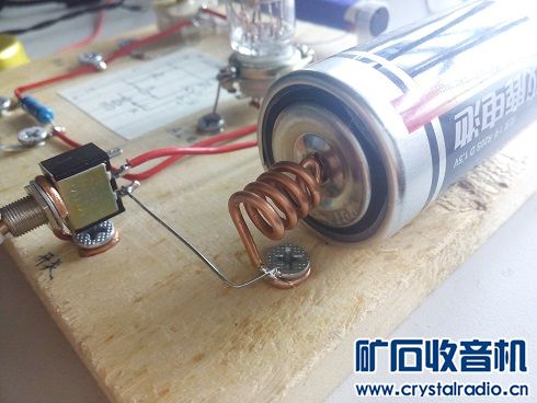

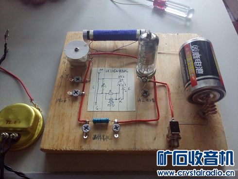

最近,想起电子管原理,萌发了用电子管检波的想法,今天制作了一台电子管矿机,使用直热管1A2检波,效果较好。因为拿电子管当二极管,所以发在矿石技术区。请各位指导。
整体
整体
电路图
电路图
纯铜弹簧
纯铜弹簧
1A2
1A2

这种矿石机需要电池,还不如做个超外差机了,还不用连天地线

早有这个想法,以前发过帖子,不过找不到了,试试6H2或者2D2P
发表于 2015-8-30 18:55:31 | 显示全部楼层
线圈作成空筒形式就原始了

5几年无线电杂志上有相似的矿机
 楼主| 发表于 2015-8-30 20:16:04 | 显示全部楼层
旁轴相机 发表于 2015-8-30 19:34
5几年无线电杂志上有相似的矿机
我看过的所用电子管为1K2,我手里灯丝消耗最少的就1A2,所以凑合一下

二极管和电子管分别试下,哪个灵敏度更高

 楼主| 发表于 2015-8-31 15:46:49 | 显示全部楼层
zhuyoq007 发表于 2015-8-31 09:02
二极管和电子管分别试下,哪个灵敏度更高
还是二极管高,二极管有杂音,电子管有来复单管机似的背景音
