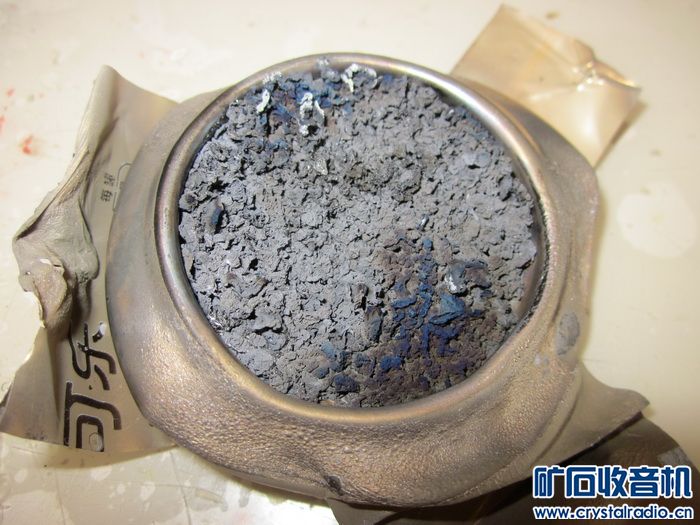

8月份,我决定自制方铅矿,期间也了解了许多制作方铅矿的知识,当时因为硫磺粉未到货,所以推迟制作,今天硫磺粉终于到货了,所以我马上开始制作,当然,制作这种东西很危险,我前面在厨房里烧结果直接触发二氧化硫报警器,导致天然气断开供应无法打着火,所以我在外面开始制作,下面开始上图:

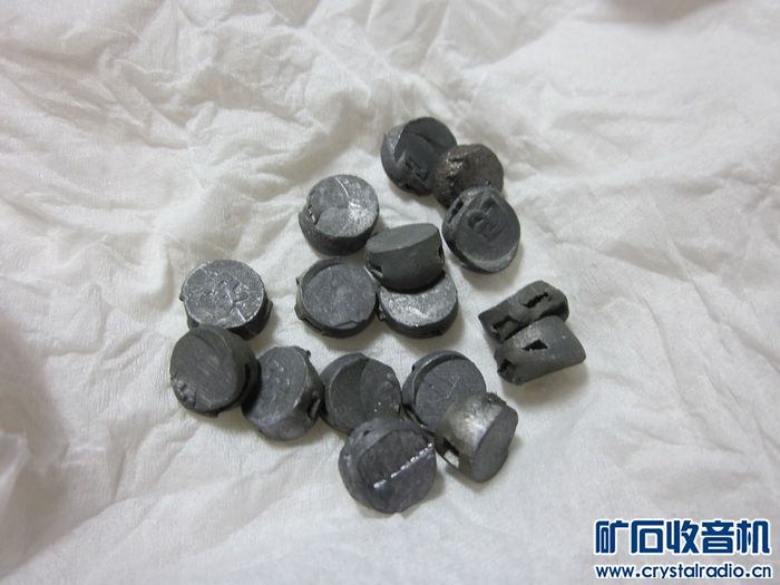

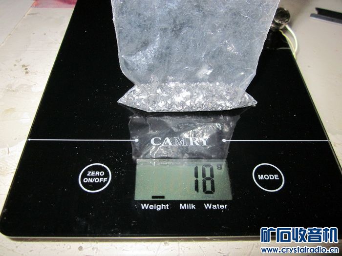

首先是铅屑,我搞来一些铅块,有些朋友可能找不到纯铅,我告诉大家一个方法,找手提式灭火器上面的铅封,呢可是纯铅,因为我单位里有许多灭火器淘汰,所以我就搞来了,当然大家别去拿保质期内的灭火器,一定要找报废的,因为这可是救命用的,也防止被条子找去喝茶,哈哈。 IMG_3058.JPG IMG_3059.JPG IMG_3062.JPG

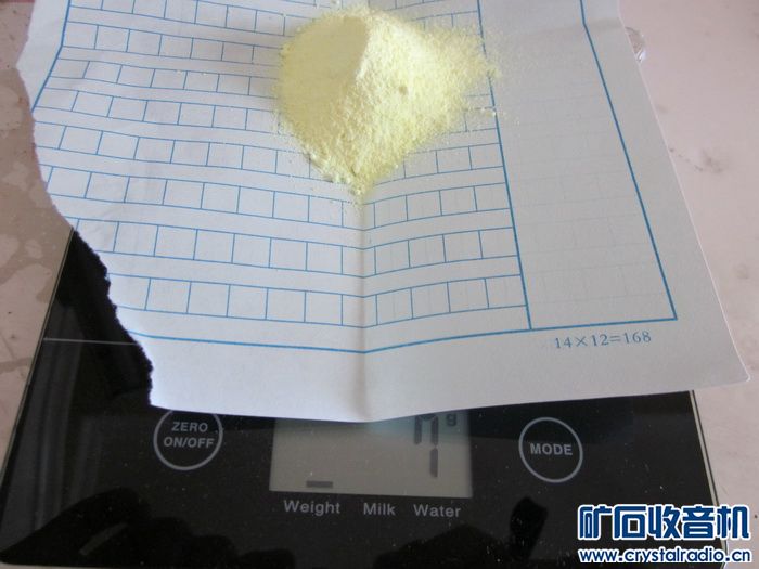

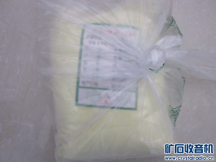

128032949qq 发表于 2015-9-4 23:59
原来在这里!祝贺一下!建议公布一下比例是多少
铅20g,硫磺7g,做出来效果非常好,我加热了大概一小时,中间填了一次燃料,不过做出来的面积很大,薄。
发表于 2015-9-9 09:40:08 | 显示全部楼层
硫磺粉,中药店,化学试剂商店有卖。便宜省事。

 楼主| 发表于 2015-9-13 21:01:46 | 显示全部楼层
药店早不让卖了
