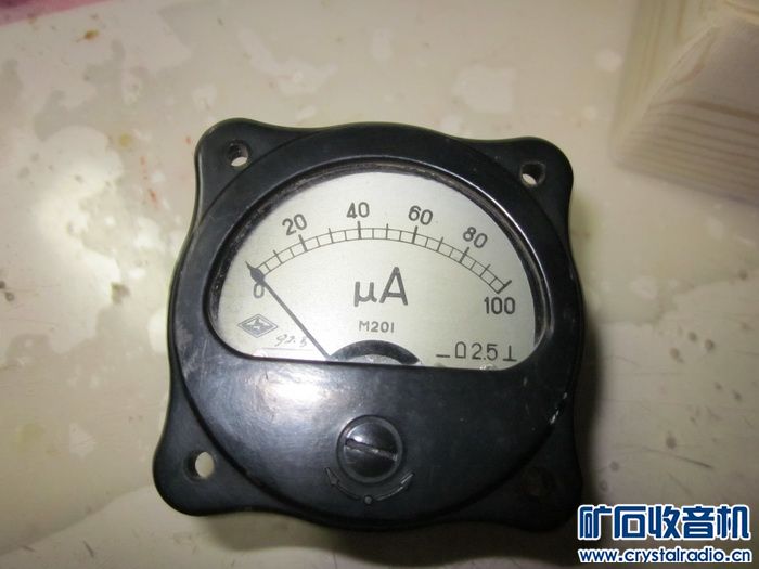

本人最近搞到一块100ua的微安表,于是决定制作一台矿石收音机来使用这个表,此作品的原件全部采用当时流行的原件,下面开始制作:

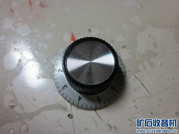

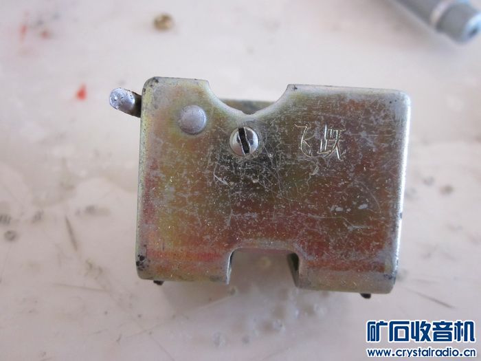

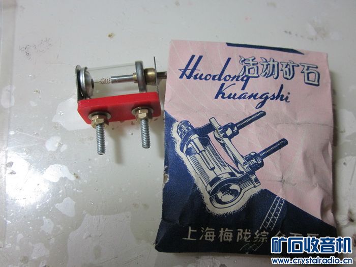

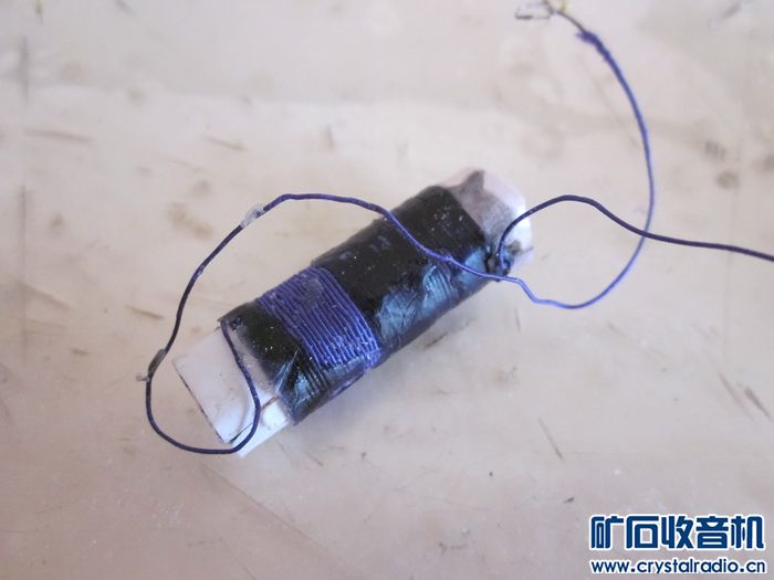

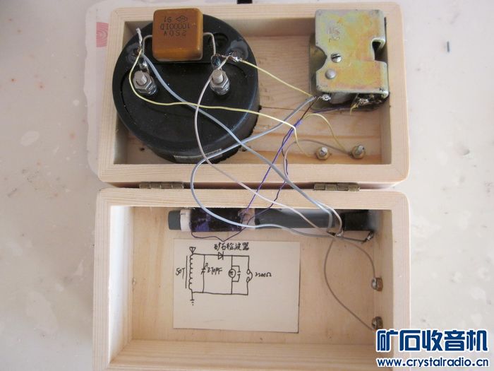

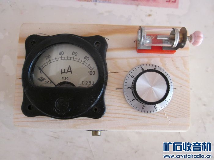

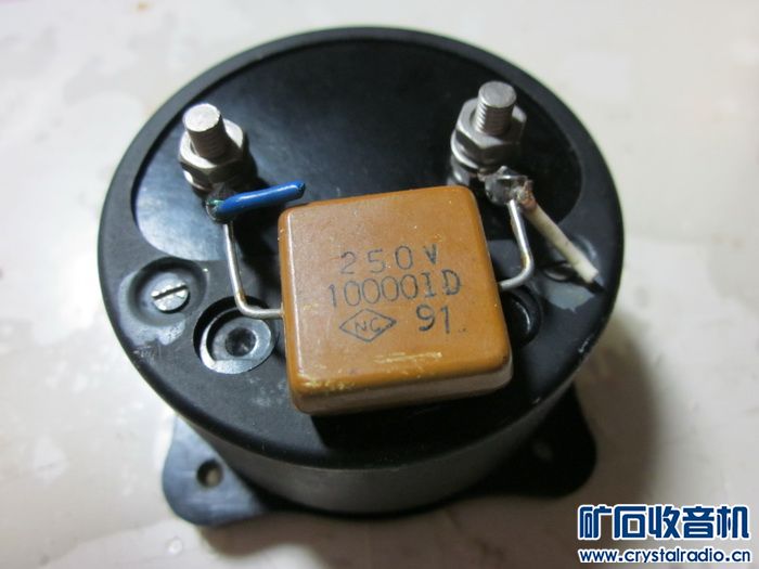

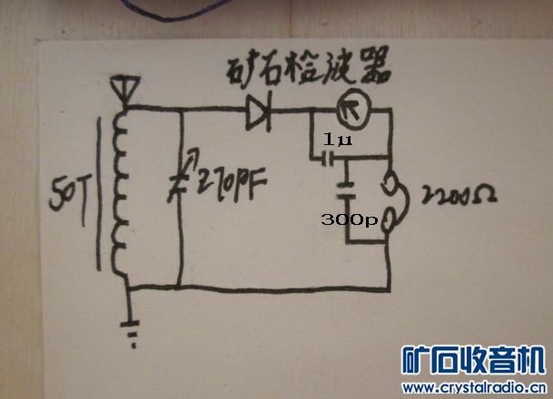

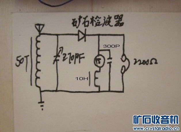

顺便问一下为什么加了个微安表声音变小了?这种问题应该怎么解决。

木盒不错,染成枣红色,再罩透明漆估计就成古董色了。微安表不能再并联电容,微安表和耳机的分布电容足可以当成滤波电容了。可在电流表上串联10亨的电感估计声音就不会变小了。

发表于 2015-8-30 07:50:21 | 显示全部楼层
你试试下面两个电路。
发表于 2015-8-30 08:25:49 | 显示全部楼层
建议用第2个电路
发表于 2015-8-30 08:27:25 | 显示全部楼层
hhyy99 发表于 2015-8-30 07:50
你试试下面两个电路。
俺目前用的第二个电路,电流表并联10微法,300P的没接。效果很好的。

支持折腾!应该选用高效的3DQ,效果好很多
