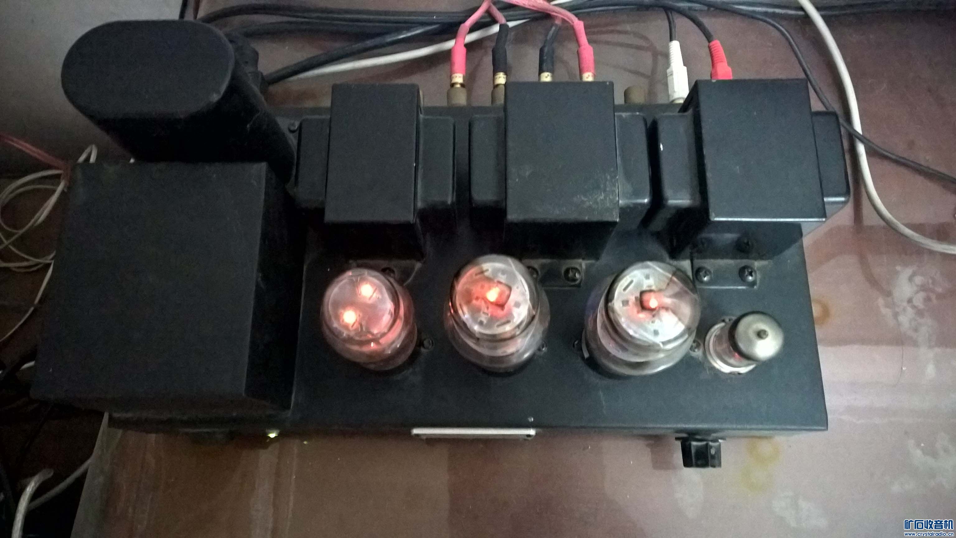

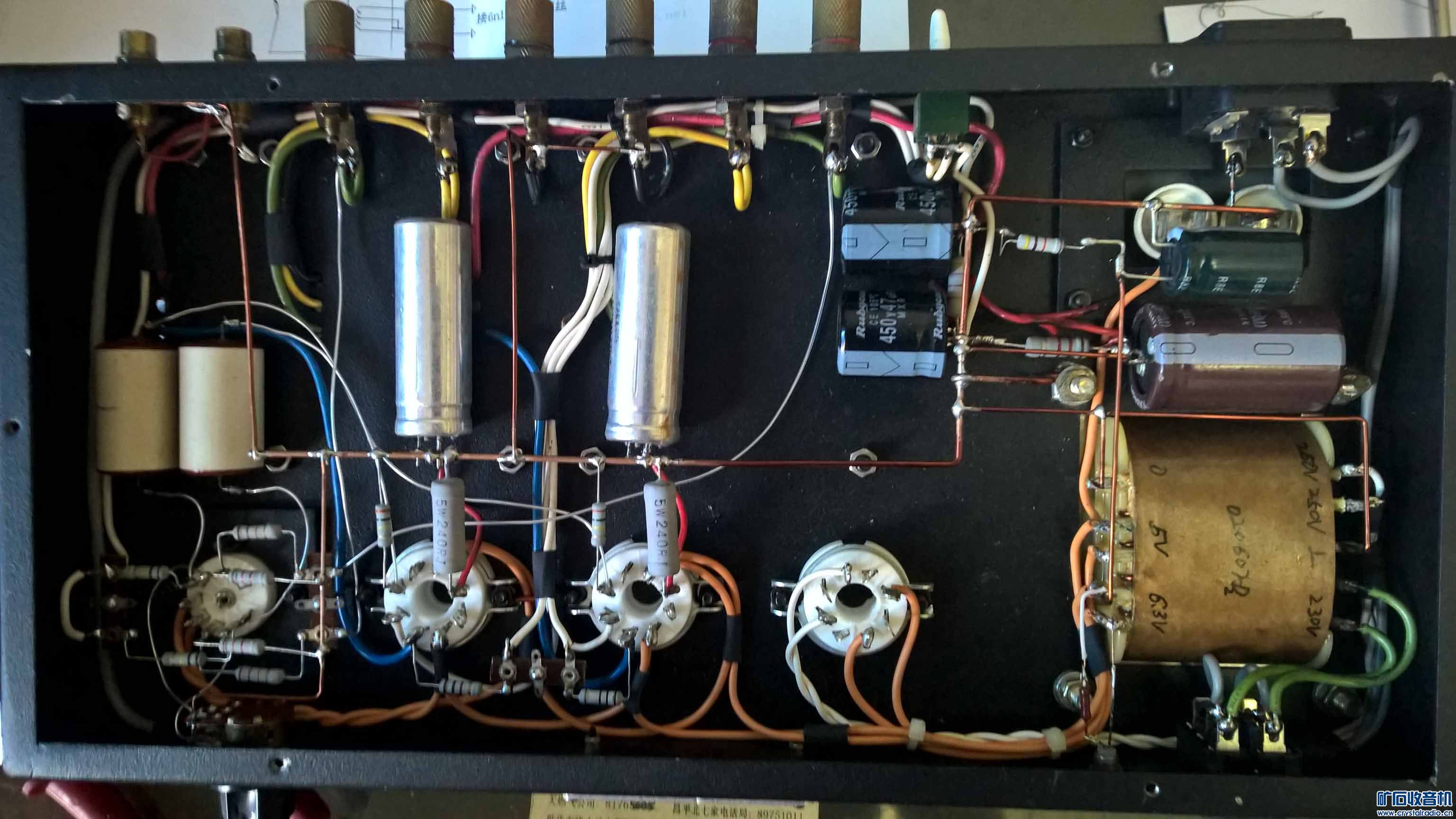

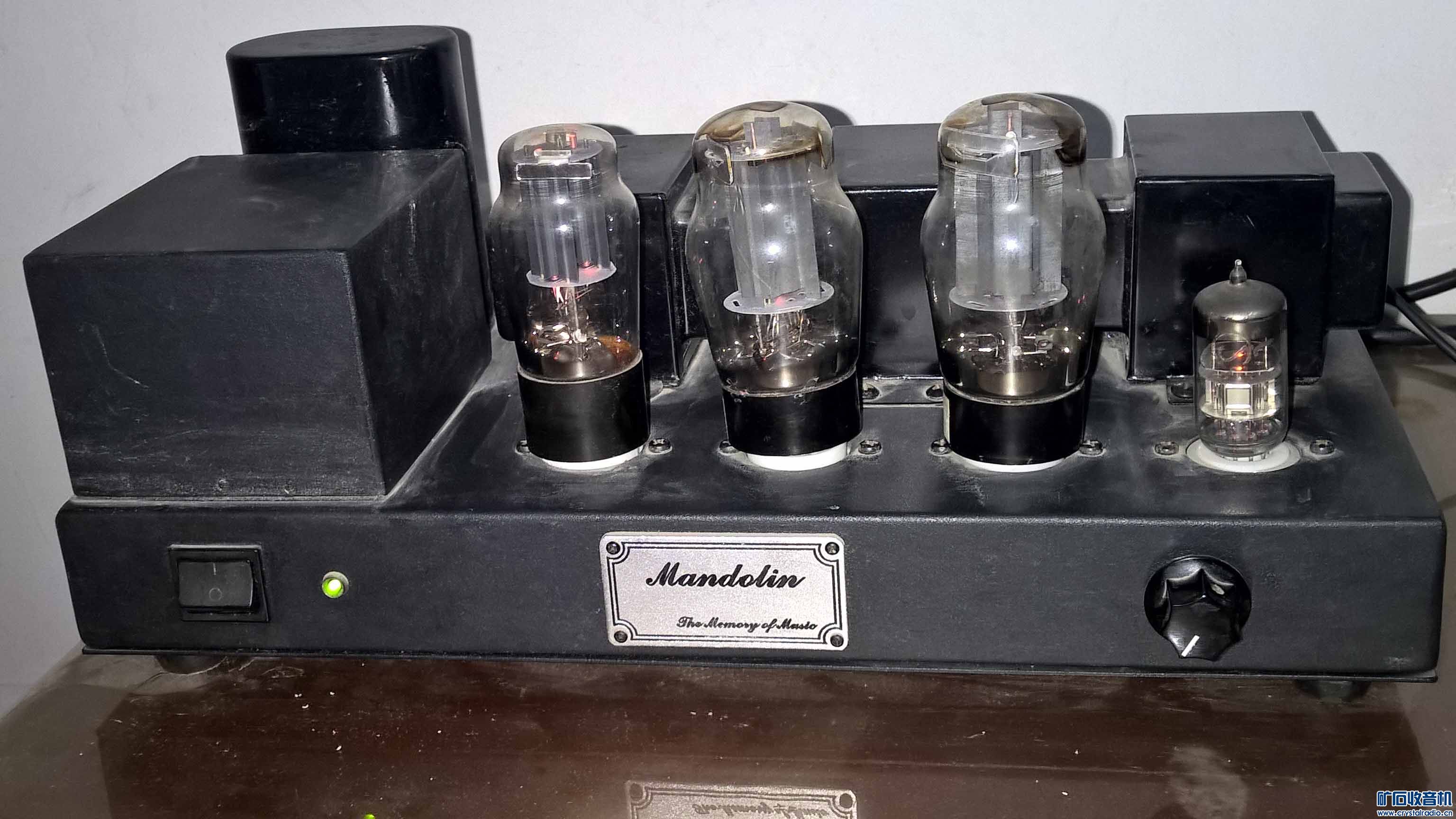

各位坛友,本人多年前买了个胆机功放,该功放有2个6P3P、1个5Z4P和1个6N2管子。前两天功放右声道输出正常,左声道输出只有嗡嗡声,在音箱、6P3P对调后,故障依旧,于是拆开功放底盖,将左右声道对称电路中的所有电阻测量了一遍,未发现异常,接着讲左右声道6P3P和6N2之间的耦合电容对调一下,通电后,左声道依然只有嗡嗡声,而右声道没有输出了,连嗡嗡声都没有(即使电位器旋钮位于最大处)。
鉴于本人在功放修理方面仍是一个小白,还请各位坛友多多指点迷津,谢谢。

把左右声道的管子也交换一下
发表于 2015-8-29 21:20:27 |
  测下P+及屏阴电压,有条件的话测有故障声道的屏极电流,看是否输出变压器绕组有短路现象没。
发表于 2015-8-30 13:10:36 |
说得深了你一时也理解不了。
先检查你换电容的焊接处有没有问题。然后换回来看能不能回复原样。
换个6N2试试,看左声道能不能回复正常。
还有此贴应该发在电子管板块。
发表于 2015-8-30 19:29:54 |
总共没几个元件,你要有耐心,挨个对换 就OK了
