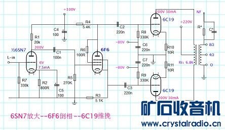

到处寻摸,整了好几个6C19推挽电路,看花了眼。请各位贤者和达者帮忙把把脉。谢谢先!
这些电路也不知如何?还请大家帮忙把把脉吧!
谢谢大家了!

6C19难推,声音个人觉得一般,有这功夫还不如整个6P14或6P15

谢谢。但听好几个老烧说,6C19的推挽很好;人云亦云,所以,想试试罗?

建议使用推动牛,可以简化电路,而且效果也更好。

用牛推肯定是好主意,就是推动牛难搞。
在下不会绕啊,买还得地去买,难啊!

6C19类似于半个6N5P,6N13P负压很深是一个很左派的管子,驱动电压很高离散性很大配对到你手软
是的.
已对它有所了解. 往死里推啊!

其实用6n6挺好的

是的,看了一些,也听一些老师说起过,对6N6影像不错.
谢谢!
是二级推动6N6应该是不错的.
前级有建议吗?
