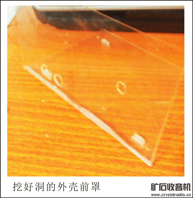

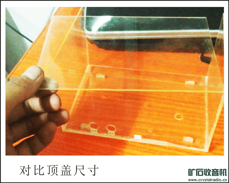

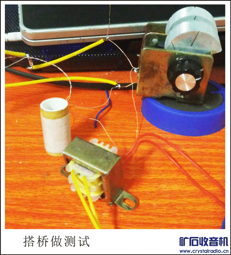

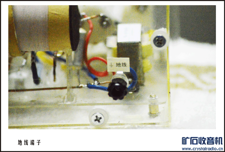

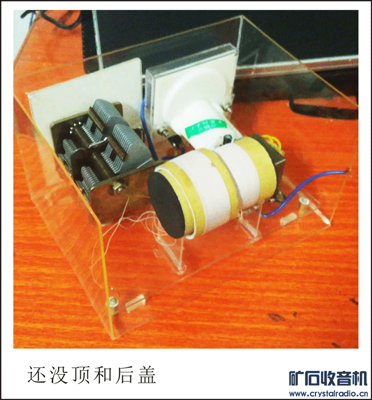

逛矿坛很久来,看的心里痒痒就网购配件装了一个,第一次做也是第一次发帖。各位老师看看给指点一二,这个热熔胶打上去太难看了~~!各位老师都用什么胶粘亚克力啊?这个做好送朋友了,自己可能还要做一个。各位老师随手给打赏点小分吧,级别太低了!

 楼主| 发表于 2015-8-29 09:39:09 | 显示全部楼层
接1楼,重新上图

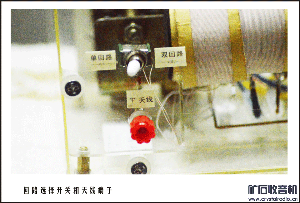

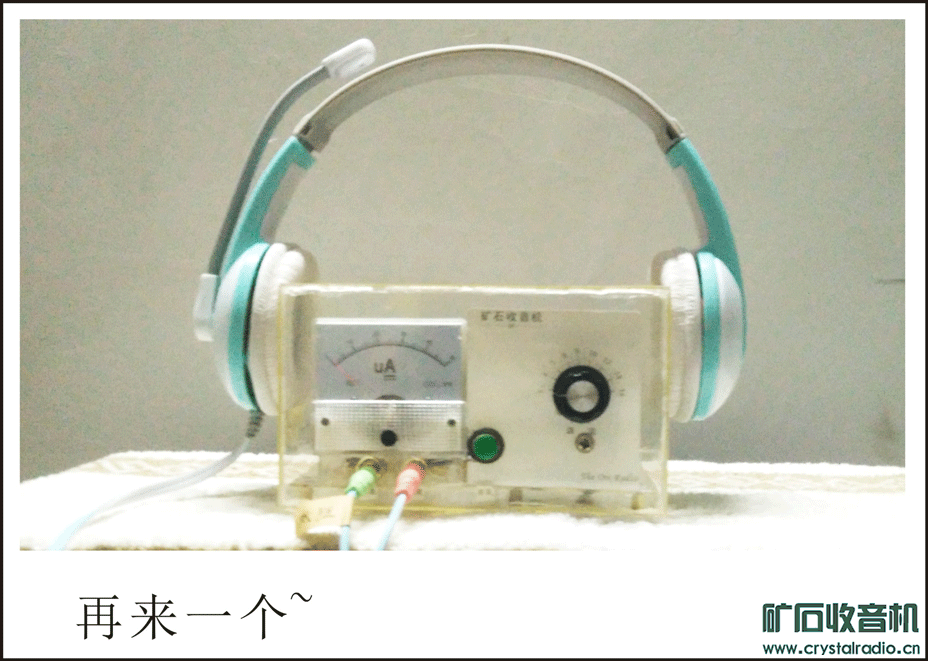

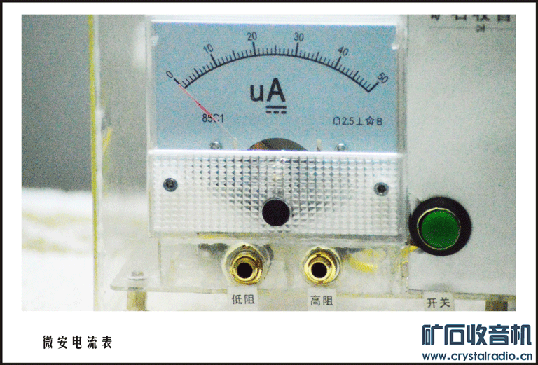

说说收听情况。
 楼主| 发表于 2015-8-27 20:43:58 | 显示全部楼层
本地没有中波台,只有一个中国之声,单回路40多微安,双回路20多微安,应该是差转台,距离不知,声音漂移。

 楼主| 发表于 2015-8-28 12:11:18 | 显示全部楼层
接1楼。。。。完工

亚克力一般用专用胶水粘接,先对齐,再用注射器顺缝加入,胶水会渗透到缝隙中溶解亚克力,待其挥发也就粘接牢固,有点像焊接金属,某宝卖亚克力处有这种胶水,但也可用502粘接,502粘要脆些,但若粘得好也算牢固

亚克力一般用专用胶水粘接,先对齐,再用注射器顺缝加入,胶水会渗透到缝隙中溶解亚克力,待其挥发也就粘接 ...
502胶水发白

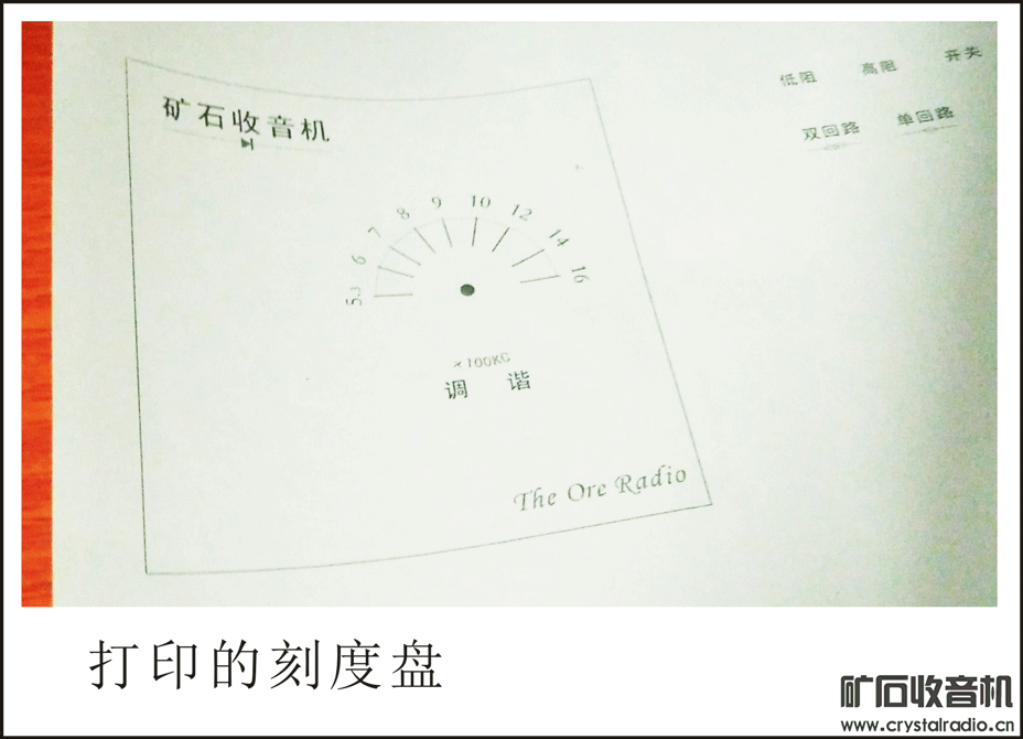

画的刻度盘用什么软件?

qq329078773 发表于 2015-8-28 17:14
502胶水发白
是的502的确有这个问题,但是要是粘接的好,不把502抹得到处都是,只在粘接面上的话还是可以的,502也没有那么快,来得及先涂胶后对齐
