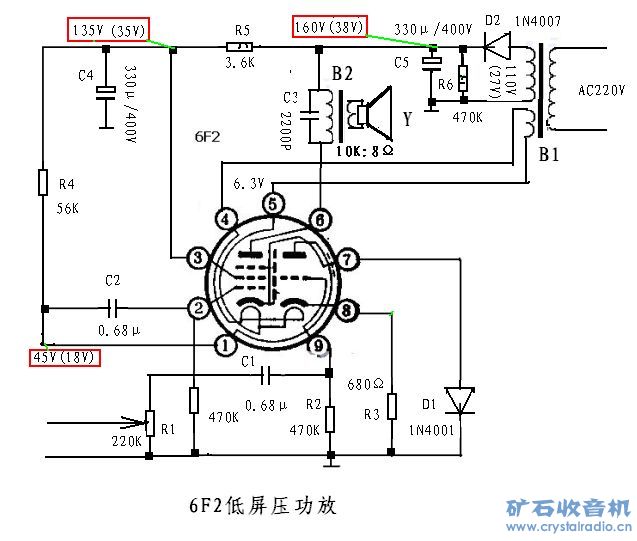

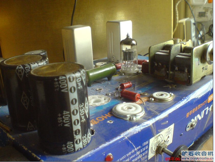

这几天用一只6F2(三极--五极高频电压放大管)做了一个低屏压单管微小功率放大器,
正面
底面
基本情况情况如下:
一,所用电路:
高压电源,用了两套数值:
1,一套交流27v,整流后的直流高压为38V,对应括号中的一套数据.
2,另一套交流110V,整流后的直流电压为160V,
二,主观试听结果(计算机用小音箱):
1,高压为交流27V的情况;
a,估计输出功率为十毫瓦以下,(MF47交流10V档不到两小格),
b,,在12平米的房间内听感不错,高中低音均有,比信号源(索爱k750c)听起来舒服得多.要说明的是,此时室外约50米处是一个工地,挖土机等轰鸣(我故意没有管窗户).
改由耳机听了一下,音质差不多,响度稍大.
c,,无交流声.
2,高压为110V的视情况;
a,不失真输出大于150毫瓦.(电表指示大于1.2V)
b,音量足够,高中低音均匀.在100平米的二室一厅的任何房间够感到很响亮,干扰其他人,我的上网的儿女大喊"太吵啦".
c,无明显交流声.
三,交流110V倍压整流后的情况(此时直流电压为310V);
a,,输出功率大于1.1瓦,音质好.

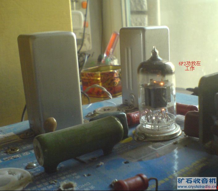

b,三分后,板极开始发红,只好关机.
5

屏级发红的,你测量一下阳极电流,不要超过8毫安,这样就不会了。调整电流,调整阴极电阻。,把二极管换成电阻,选择合适的电阻,让阳极电流在额定范围内,别忘了并联阴极电容
