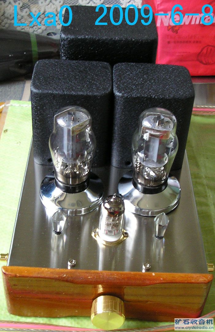

不错漂亮!!!
是不是球锁的盖儿呀!!! 扣在大8角座上了!!

原帖由 没钞疯 于 2009-6-9 20:28 发表
不错漂亮!!!
是用混合阀上的装饰环改制的~~~~~~~~~~~

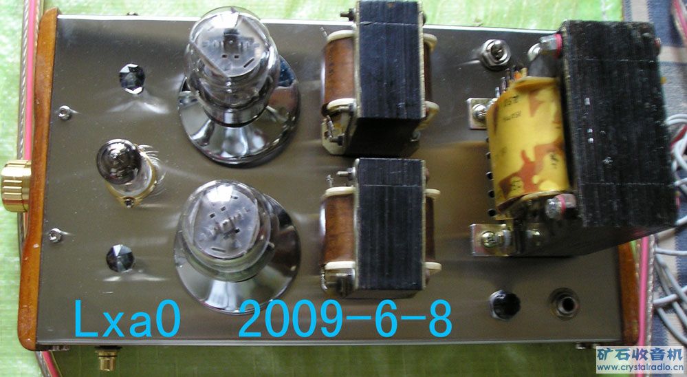

好象变压器的摆法不太规范!

发表于 2009-6-10 22:10:44 | 显示全部楼层
底图上两边白的是什么?
 楼主| 发表于 2009-6-10 22:38:26 | 显示全部楼层
原帖由 tubeamp 于 2009-6-10 22:10 发表
底图上两边白的是什么?
是2个老式12W日光灯镇流器,
做扼流圈用的~~~~~~~~~嘿嘿,
被我喷了白色油漆,
谢谢关注.........

做得不错,楼主做机器都是很重视装饰的
是不是电源牛应该换个方向,好降低干扰
