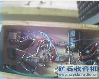

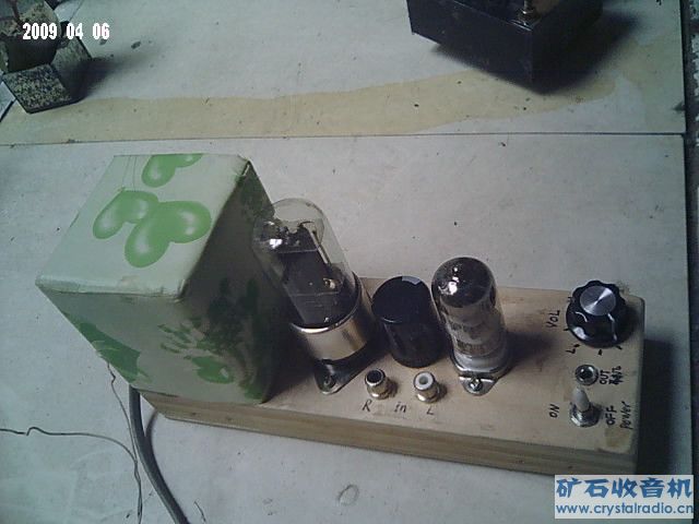

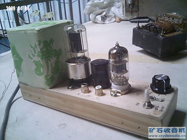

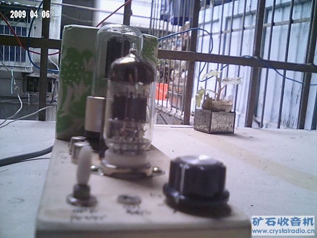

电源变压器使用宝石441的电源牛,6N1阴极输出,6Z5P整流。输出阻抗32欧。使用三级CRC滤波,故无一点交流

你的DIY是顶了问题还是要问!1、宝石441的牛就这么难看,你要用一块遮羞布盖起来? 2、441的牛是否适合用大八脚的整流管? (也许我错了,还真不知道6Z5P的参数) 3、如11楼所说,那个阴极电阻------?
 楼主| 发表于 2009-6-10 09:22:45 | 显示全部楼层
1、宝石441的牛就这么难看,你要用一块遮羞布盖起来?   有点难看
2、441的牛是否适合用大八脚的整流管? (也许我错了,还真不知道6Z5P的参数)  6Z5P基本和6Z4一样
3、如11楼所说,那个阴极电阻------?红色的是给LED限流的
发表于 2009-6-10 10:50:29 | 显示全部楼层
栅极到地是否应该有一个电阻~~?
发表于 2009-6-10 19:02:20 | 显示全部楼层
原帖由 112255 于 2009-6-9 16:37 发表
图
1,这个电路没用电压放大,功率放大也严重不足,必须加一级电压放大,否则,没有实用价值.
2,一个小小的6N1完全没有必要搞个大八脚管整流.这样做,使得本电路显得不合理.臃肿.
[ 本帖最后由 呜呼 于 2009-6-10 19:08 编辑 ]
