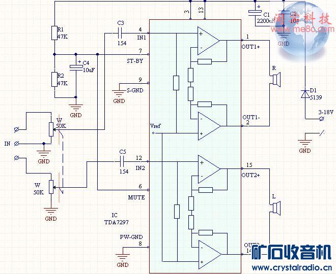

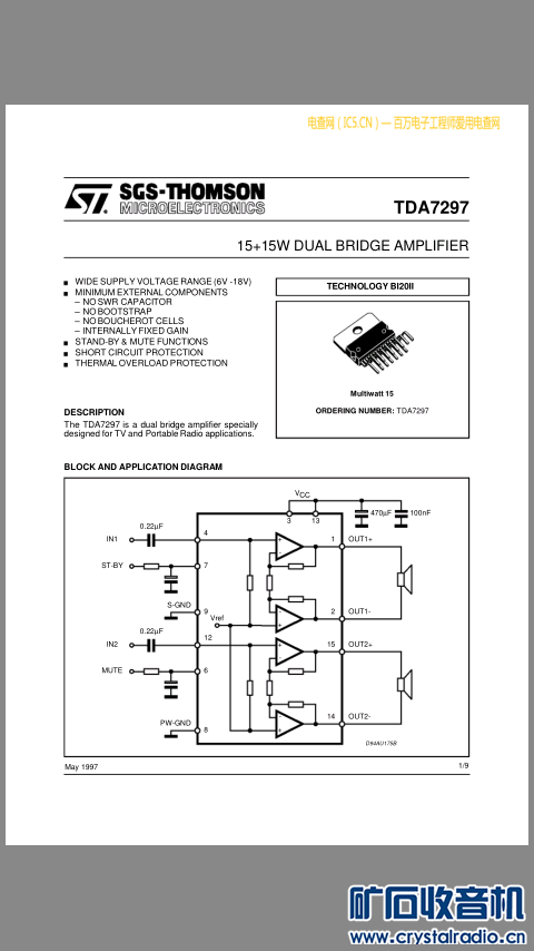

今天下午没事想做个功放,结果遇到麻烦了。问问大家这个ST-BY和静音脚怎么连接,还有6脚和7脚的电容取多大的合适,先谢谢各位了。

发表于 2015-8-21 19:38:01 |
应该都是高电平有效,做功放可以通过一个电阻接正电源,取消待机和静音功能!

发表于 2015-8-21 20:00:09 |
正直电子 发表于 2015-8-21 19:53
谢谢,那7脚怎么连?
待机脚和静音脚通过两个47K欧电阻分压后同时接这两个脚就行了,6脚2.4V,7脚3.8V,相差不太大就行!还去听大师讲课吗?
发表于 2015-8-21 20:07:50 |
看看这个图吧,应该会有帮助的

发表于 2015-8-21 21:01:41 |
7楼的图很好。
