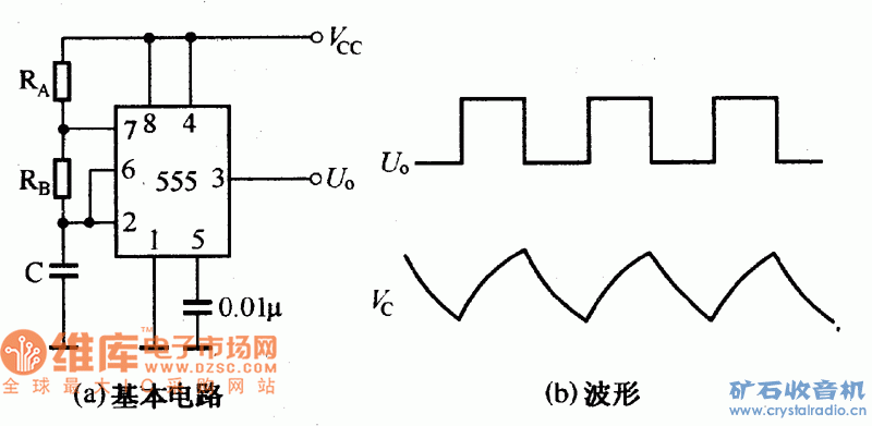

3,多谐振荡器与各类触发器
这些电路都是开关电路,在这里,有源器件就是开关,操作开关的"手",有的是本身自带的,如多谐振荡器,有的是外来的,如各种触发器.这类电路应用十分广泛,例如各种数字电路,计算机等等.
