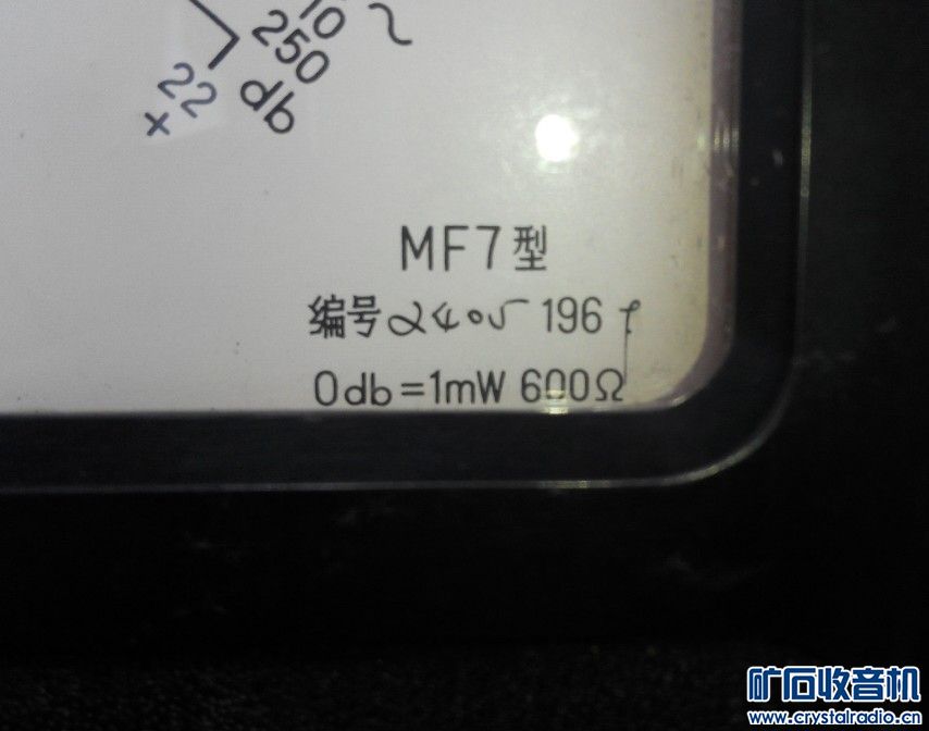

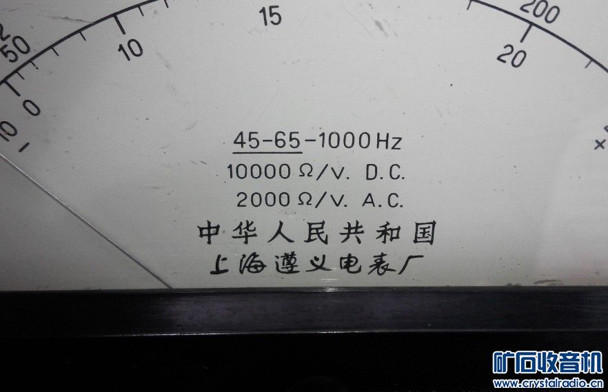

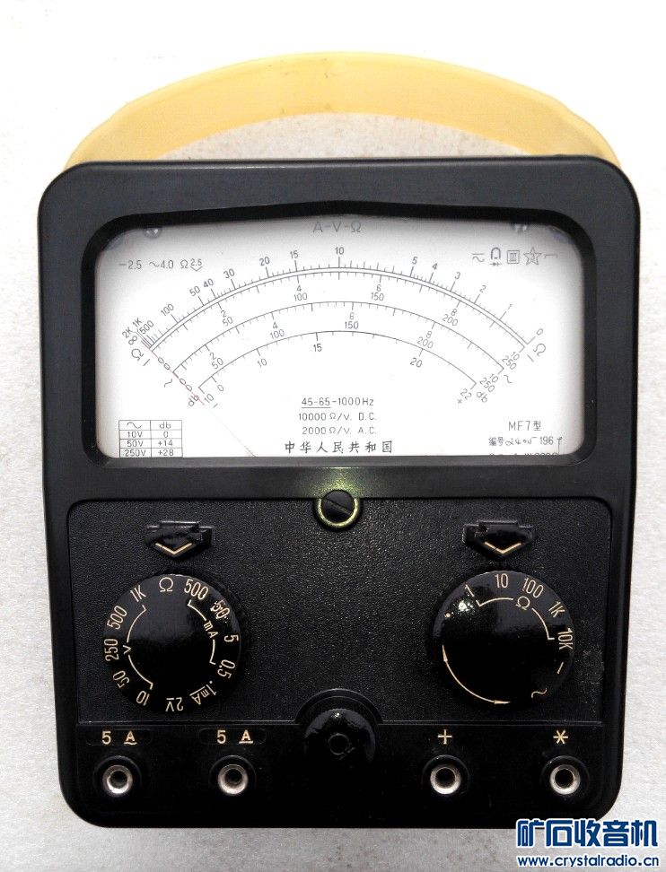

      长春的坛友刻刀吴先生送了我差不多有近十块表了,基本上都是老表!
品质都非常的不错,我一般都会仔细的摆弄。
这不,这块7型表就非常的好!我个人认为在用料上好于500表,
开关的手感和电阻的精度可以等同于18表。
本打算用一个18表的表头代换原装表头,有两点问题就放弃了,
一、没有18表的表头托盘。
二、改了后就失去了原表风格,这对于已经有46年的老表算是一大损失,
所以就没有做任何改动,仅做了清洗、调整、润滑等。

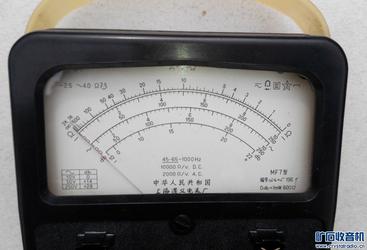

表到手时,由于表头磁钢没有紧固在托盘上,
后果是:磁钢在运输过程中冲击,使托盘断裂!表针已成麻花状,
拆解后,测表头居然是好的!上游丝凌乱,焊开回弹到位也没有一点变形,
校正指针,还没捋直就断了!!!???
好在手里有废10的动圈不少,感觉比原装表针还好!
原表针为直径0.45左右,空心。10的为0.37左右,弹性好,
我喜欢细针的感觉!
经过一两个星期的打理终于完工,打理过程就不上了,
谨以此贴向长春刻刀吴先生致敬
先上正面图!

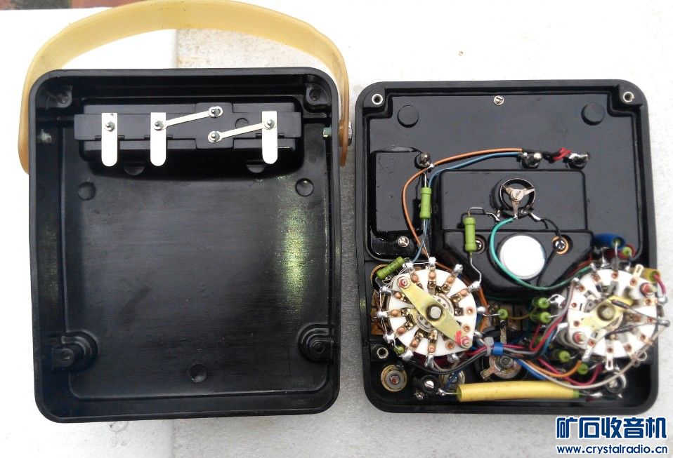

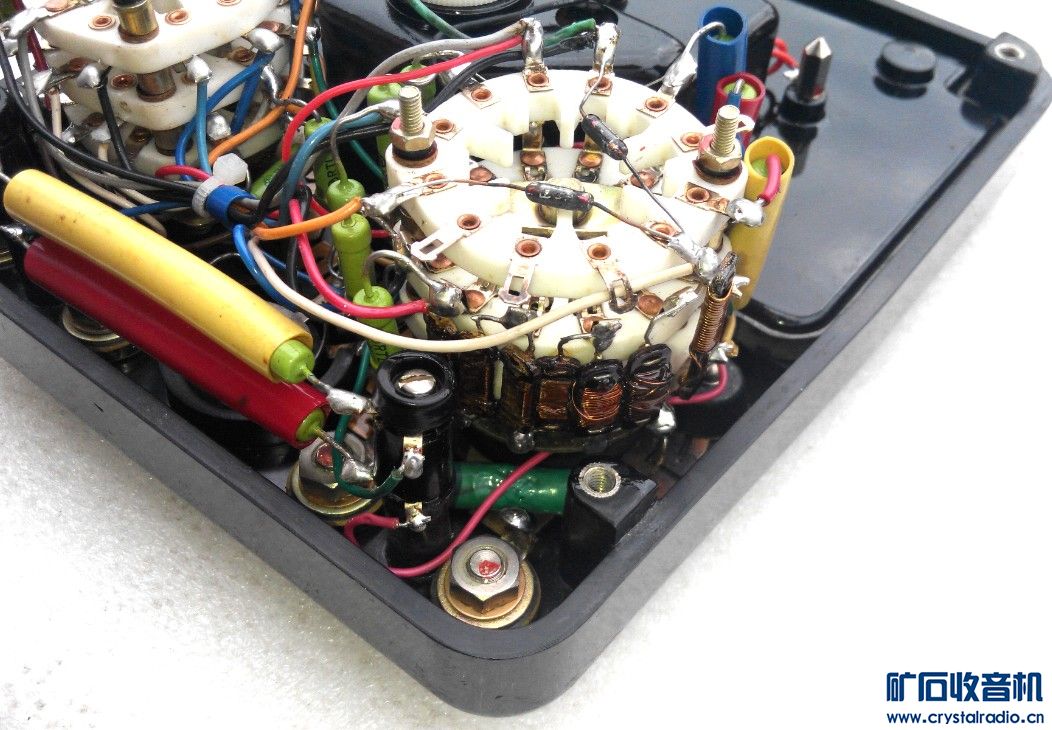

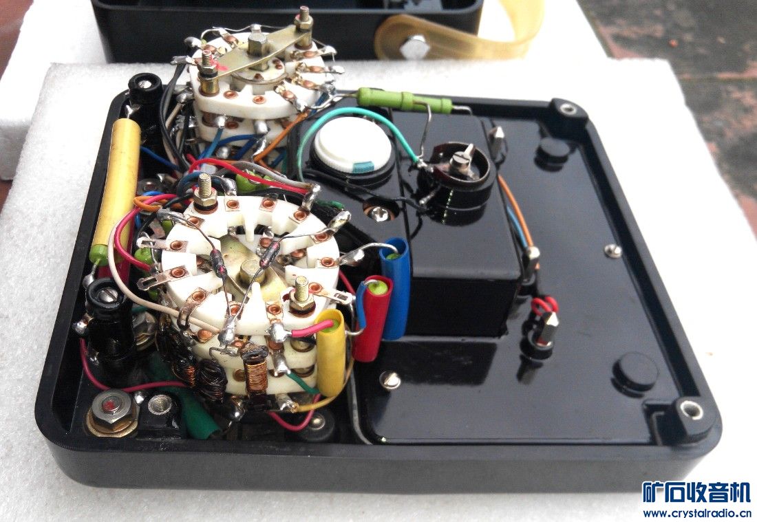

内部图,元件我感觉很好,之前这表基本上没有动过。

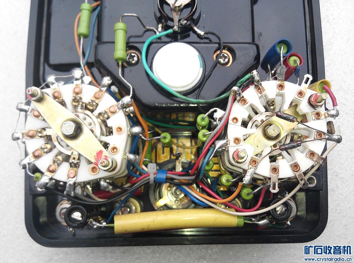

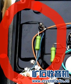

断裂的表托修补,弄使用环氧板加固,完成后喷漆,修补的平整等工艺是必须的!!!

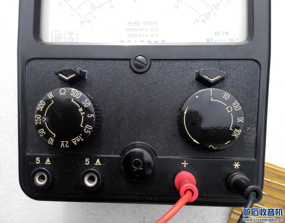

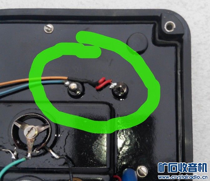

老表有一通病:那就是电阻档低端档位x1档,使用现在的电池指示值会偏大0.5欧左右,测试时这只表也不例外,
所以使用了4cm长0.2的锰铜电阻丝,加入1.5v的电池回路中。

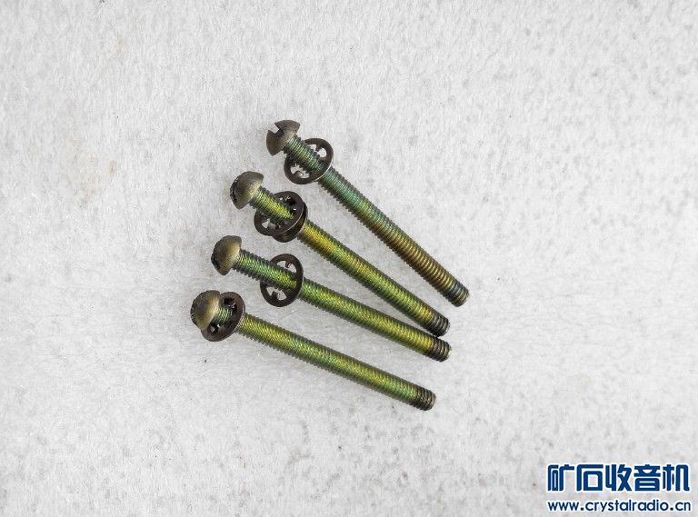

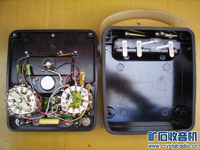

表箱的4颗原装螺杆

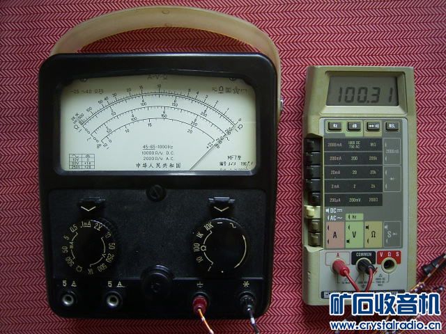

精度就不用自夸了!结果你懂的!
这里只上两张比较考验表的线性和精度的电阻档x1档结果图。
 楼主| 发表于 2015-8-19 18:21:31 | 显示全部楼层

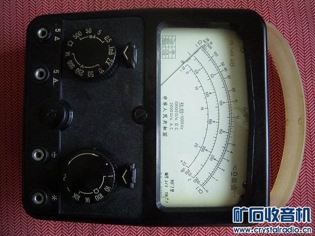

69年3月 MF 7
100μa 档校准
