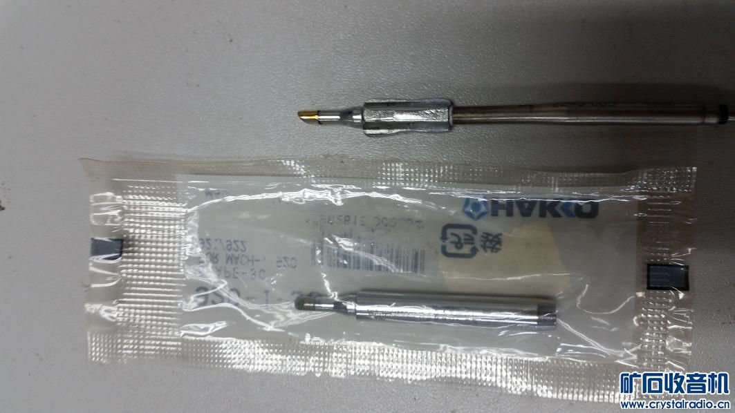

发表于 2015-8-18 15:21:49 | |阅读模式
自制JBC烙铁头
发表于 2015-8-18 15:33:24 |
性能如何?求带
 楼主| 发表于 2015-8-18 15:40:25 |
5448 发表于 2015-8-18 15:33
性能如何?求带
效果几乎可媲美原装。热容大了空载回温会多一两秒,同时烙铁头失温也会小点,有利有弊。
发表于 2015-8-18 16:22:05 |
T12+936么  只模仿了个外形  JBC烙铁芯的精髓在于 热电耦 正极为发热丝正极 负极为烙铁头 而不是发热丝负极   这就是JBC 加热速度变态  回温速度变态的 奥秘所在  白光T12 是工作在半双工 即 加热 测温  再加热  再测温   JBC 是全双工   测温和加热同时进行 烙铁头就是热电偶 回温当然迅速

其实就是JBC旧焊芯重新利用,去掉原本的头头,套个936头上去,只要你的压接技术好,效果可媲美原装。

JBC 是三线的  加热丝和热电偶 共用正极  热电偶负极为烙铁头  烙铁头的温度变化  就是热电偶的温度变化    因为热电偶负极的独立 就可以实现 测温和加热同时进行 而 白光T12 是两线制 热电偶的正负极为电热丝的正负极   加热和测温  一次只能进行一项 要么加热 要么测温    而且T12热电偶是靠接触烙铁头来实现测温 存在热阻   回温和加热速度当然和JBC 没得比

那就是说JBC烙铁就是好在烙铁头上。不知用这种烙铁芯装在936的控制板上会怎么样,能不能控温,效果怎么样。

原装936 用不了  因为它是热电阻测温 白菜白光倒是可以发热 不过温控不准
