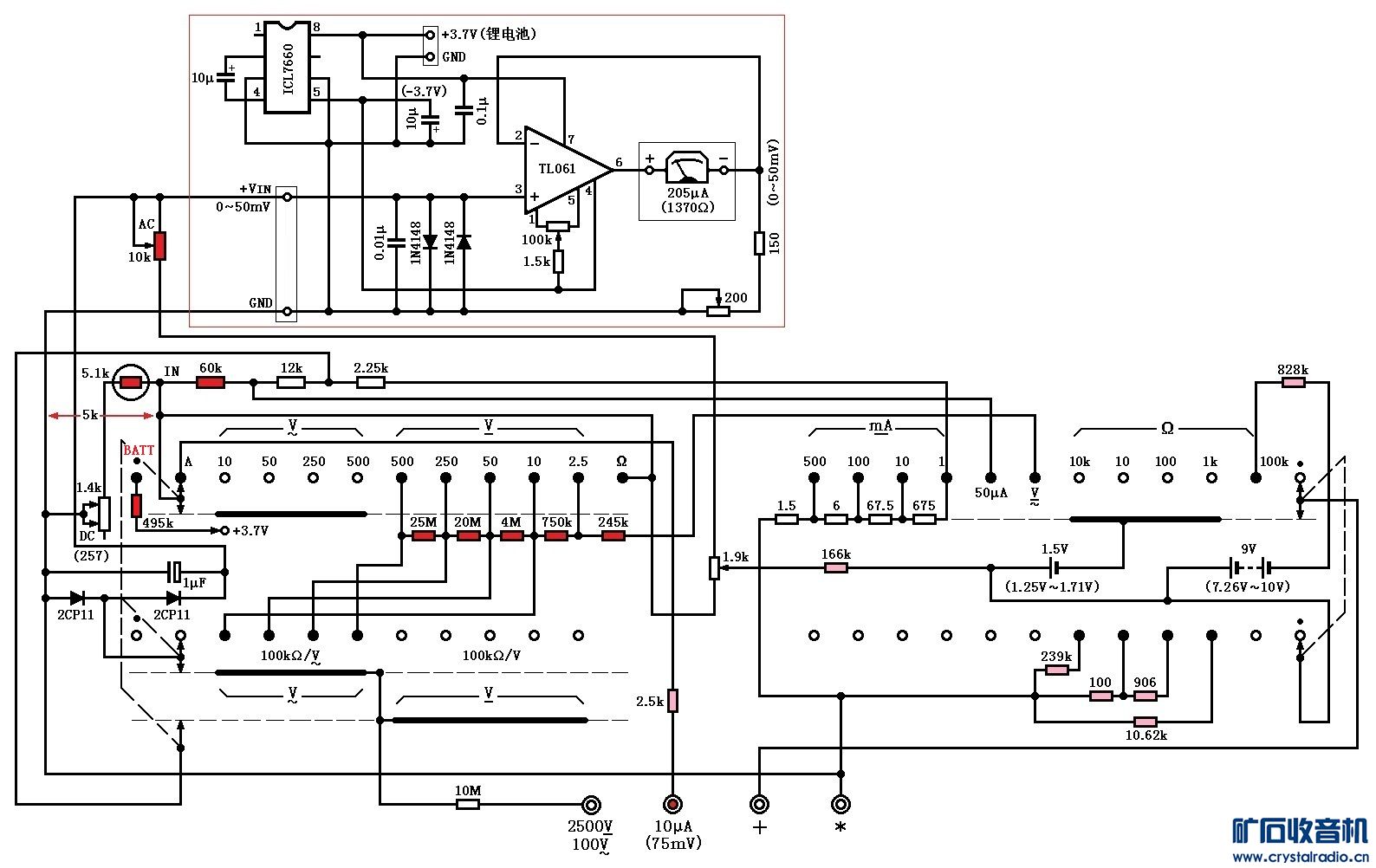

500型表升级,将50μA档改成10μA,直流电压档灵敏度为100kΩ/V。

TA7698 发表于 2016-3-14 22:14
这个放大电路的耗电量大吗?充一次锂电池能用多长时候啊!老师能说说吗?谢谢了!
TL061的手册中说,其典型静态工作电流为200μA。
实际上在这个电路中,当电池电压在4.2V时,这个放大电路的静态工作电流在400μA左右,随着电池电压降低,放大电路的静态电流也随之降低,即使电池电压在3V时这个电路仍能正常工作,这时一般锂电的保护电路已启动并关闭输出,如果用一块1500mAh容量的锂电,按静态工作电流400μA计算,可以使用3750小时,也就是说可以连续使用156天,完全可以不设开关。
如果将运放换成TLC271,静态工作电流更小,一般在50~80μA(贴片的小一些),同样一块1500mAh容量的锂电,按静态工作电流80μA计算,可以使用18750小时,也就是说可以连续使用780多天,也就是两年多,当然不可能用这么长时间,因为锂电单独存放两年估计也没电了。
我现在用了一块1250mAh容量的锂电,运放是贴片封装的TLC271,静态工作电流55μA,已经连续使用半年多了,电池电压还在3.9V以上。

将电路再稍加改动后,用500型左边的旋钮,放在点的位置上就可以监测电池的实际工作电压值,如下图:

您好楼主,看了您的帖子受益匪浅,对我很有启发!我在学习过程中还有几个问题不解,亟盼您的解答,我的问题如下:
1、在第1楼原帖的电路图中,TL061同相输入端0.01uF电容左边,7500欧Vin的标识右边,有一个4.7K字样,不知何解啊?这个字是不是误标?
2、原理我理解是TL061用作电压跟随器,放大倍率1,输入电压75mV,输出电压也是75mV,但输出电流表头满度205uA,因而相应的对地电阻是365欧,你用了一个300的固定电阻和200的可变电阻进行调节,我的问题是:为什么输入端设定的表头满度电压是75mV?是主观确定的一个数字吗?从设定的100K/V灵敏度如何推导出表头的输入分压为75mV,阻抗为7.5K呢?
3、姑且假定输入阻抗就是7.5K,满度电压7.5mV,那么推知满度电流10uA,可是您的档位就是10uA,这里面还要连上一串500表原有的分流电阻,那么到表头端满度电流应该小于10uA啊,比如10型表的最小档位10uA,表头满度电流是9.3uA,还有0.7uA是从分流电阻流走了,但这个电路图中,档位和表头都是10uA,怎么能准呢?这一块我百思不得解。
4、7.5K的输入阻抗是如何同500型的原线路连接起来的?是不是跟In端标红划圈的8.2K电阻和60K电阻相关?具体怎么计算的能不能指点一下?为什么增加这两个电阻?
5、为什么您把图上最左边的1.4K的可变电阻一端给断开了?放大电路跟原表电路的结合说实话我没看懂,能不能再讲讲?
6、在后面几页26楼调整交流灵敏度到100K的电路图中,表头阻抗变为了5K,这个改动怎么就实现了交流的电压灵敏度也变成100K呢?那个在表头输入端加入的AC可变电阻10K的功能是啥?为什么把它连接到了调零电阻一端?我实在是看不懂啊。
以上这些问题让您费心了!盼望解答解答,谢谢!

 楼主| 发表于 2016-11-25 23:40:49 | 显示全部楼层
sirpanerai 发表于 2016-11-25 10:33
您好楼主,看了您的帖子受益匪浅,对我很有启发!我在学习过程中还有几个问题不解,亟盼您的解答,我的问题 ...
在此先回答您的前三个问题。
1. 这是画图时不仔细,未删除多余的字迹,见谅。
2. 在这里TL061不是用作电压跟随器,还是要对输入信号进行放大,在此例中,放大倍数约为6.62倍。严格的说,应该是将输入的电压信号转换成电流信号,即将0~75mV的电压信号转换成0~205μA的电流信号。当时选满度电压为75mV,是因为想充分利用最小10μA电流档,另外75mV是一个工业规范标准,所以就将10μA档再兼顾一个75mV档,因灵敏度为100K/V,所以其阻抗就必须是7.5k,有因10μA档是基础档,故运放TL061的输入端的最大电压值就为75mV。以下是10μA档的实际电路图:
这样回答不知是否解释了您的问题?
3. 从上面的图,通过分析计算就可以理解这一问题。
