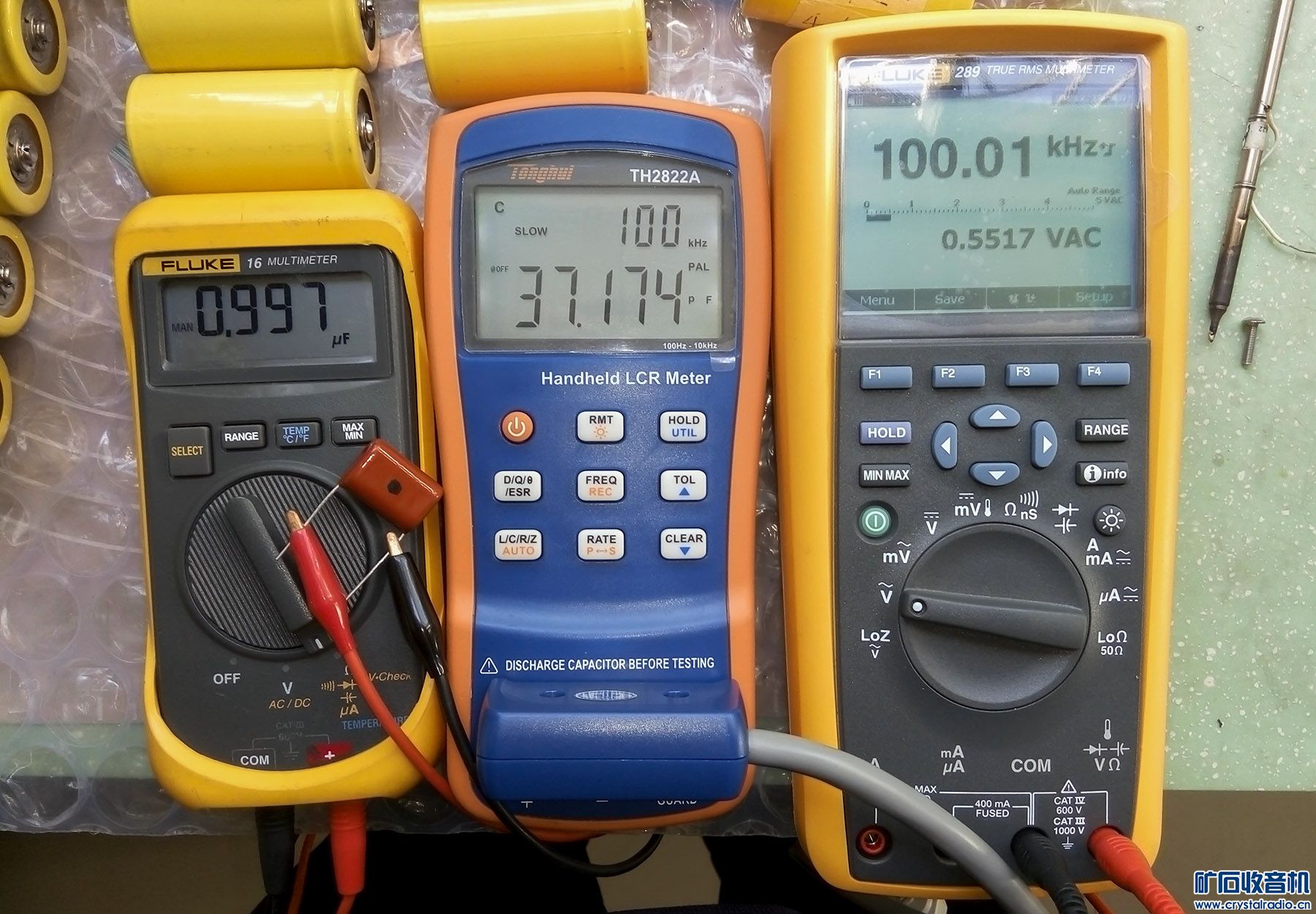

布衣菜饭 发表于 2021-1-25 13:19
破解后有没有100kHz?
破解后的确是100KHz,我很久前就把我手里的2822A改成了100KHz,我特意用F289测试过是否真的到100KHz。改造帖子在这里。帖子后面还有改造后各频率下的测试视频。
https://www.shoudian.org/forum.p ... =1449831&extra=
