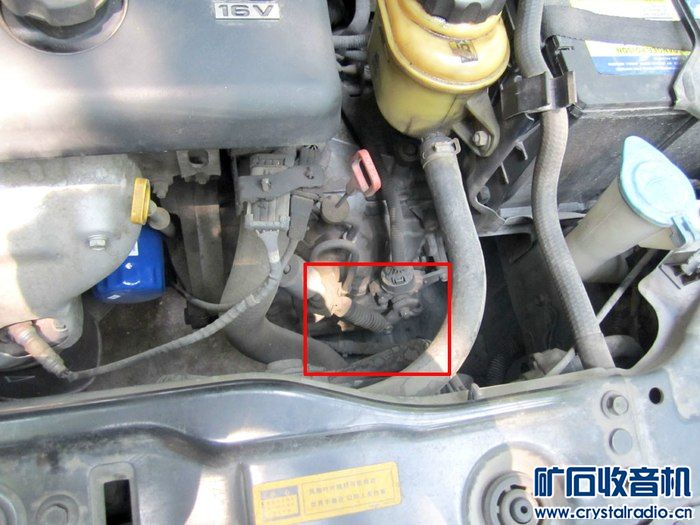

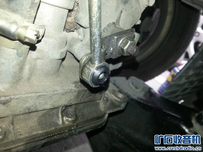

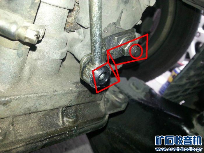

    回到来打开车头盖,发现换档线几乎掉出来了,用手一摸,线上面的橡胶套马上掉下来了,拿出来一看,已经老化全烂掉了。现在就只剩下空空的拉杆跟一个球头了。
由于近来事多,都得用车,看了下结构,利用身边的材料做了个临时方案。先用3M胶布缠厚一点球头,然后把连杆压进去,最后再利用球头处的一个内陷位,绑了条铜线上去防止连杆再次掉出来。这样试了一下,各档位都显示正常。

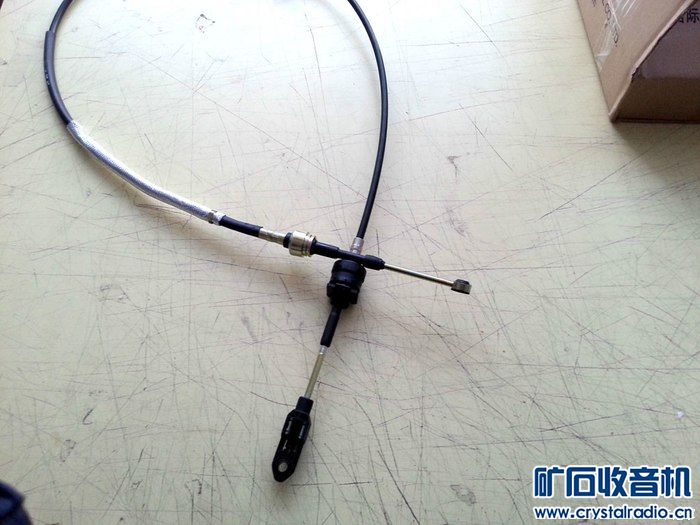

      回家上TB搜一下,最近的广州卖家这条换档线,赶紧拍下。4S不卖,我自己买条回来研究,就算那个胶套真的拆不下来,我还有方案可以不用拆中控台。这样又过了一天,车车依然没停地开,我的临时设计还没有出问题。
       第二天早上,线就收到了。

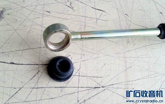

   看看拉杆头上的橡胶套,里面是有一个卡口的样子,可以卡着球头,防止拉杆滑出来的。
    用手按了一下橡胶,并不硬,较轻松就把橡胶头给按出来了,完全没有损坏。
     装回旧的拉杆前,先喷点WD-40一类的润滑剂到胶套上,这样就容易套回去了,前后就花了5分钟,就装回去了。
    试了一下,也是完全正常!这里不得不吐槽一下这个设计,橡胶拉钢的设计,烂是迟早的。此胶套也没有单独的零件出售,要买就得整根线买。另外4S提供的拆中控更换线的方法,费时不说,中控拆了再装,无形中会增加了一大堆的异响来源!即使是橡胶套不能拆下来,也完全可以采用别的方法,如切断再接的驳骨方法等,都要比拆中控来得好。

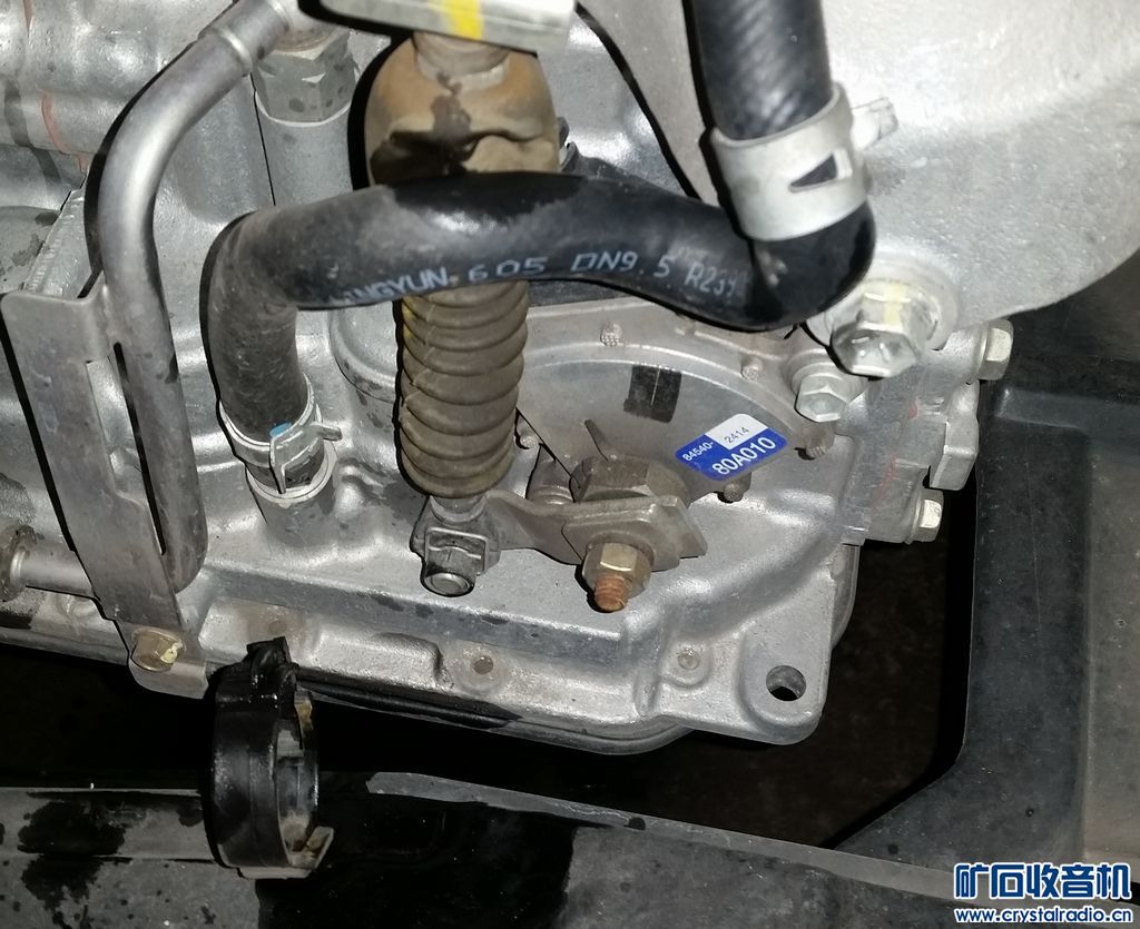

   换了胶粒跑到今天,已经有1W多公里了,暂时一切正常。再次说一下这个设计,真的是非常的不好,再好的胶粒,在变速箱这些位置长期高温下都会加速老化,这里若是换成一个小轴承再加上卡簧,那估计一辈也都不用换了。借监一下别的车这个位置的设计,如别克的凯越,用的就是镙丝,因此也几乎不会出现这个故障。
    而同样是长安家的铃木奥拓,这个位置用的是高温塑料,而且还有卡口,因为也几乎未曾听说过奥拓会出这样子的问题。
