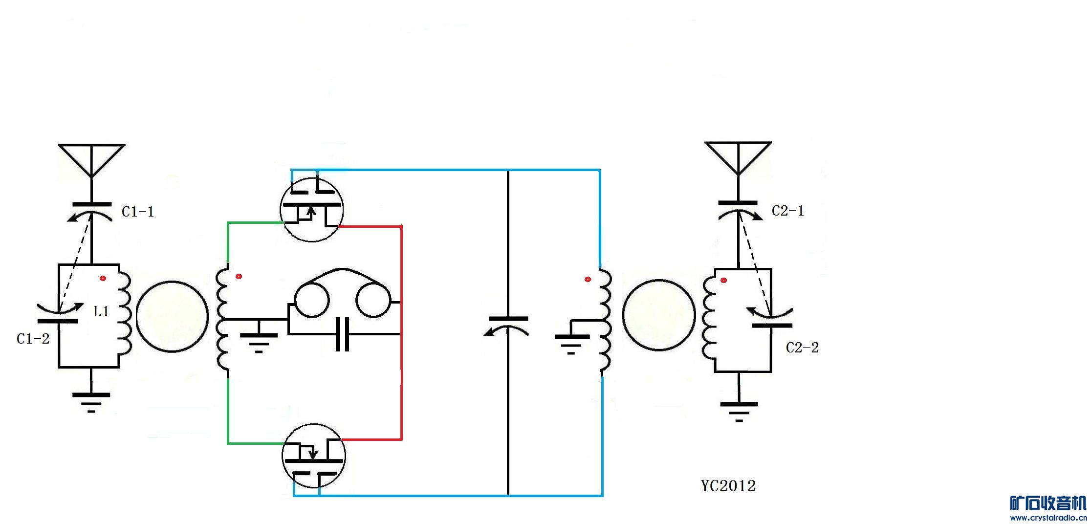

双天线双栅场效应管同步检波机的简化,可以从双平衡改为单平衡,调谐回路也可以简化,这样也更实用。

发表于 2015-8-18 18:23:36 | 显示全部楼层
双场管与单场管比较,哪些性能有提升,灵敏度有提升吗,还是选择性变好了,或者两项都提升了,
 楼主| 发表于 2015-8-18 18:57:27 | 显示全部楼层
单个场管大多是应用非平衡式半波同步检波,我设计的双场管是单平衡式 全波同步检波。这两者的 差别就像半波整流 与全波整流的差别,全波同步检波与半波同步检波相比,检波的效益肯定增加了,但是如果用较差的天线是听不出差别来的。详见:用磁环线圈的场效应管同步检波机(3)——双平衡全波同步检波

发表于 2015-8-19 11:21:25 | 显示全部楼层
问老师;
单平衡式 全波同步检波。耳机是高阻好?低阻好?
 楼主| 发表于 2015-8-19 15:59:10 | 显示全部楼层
jjj 发表于 2015-8-19 11:21
问老师;
单平衡式全波同步检波的两个场效应管,在一个信号周期的正负周期中分别工作,所以仍是适用低阻耳机。我用两个低阻舌簧耳机串联效果很好。谢谢关注!

发表于 2015-10-1 15:29:05 | 显示全部楼层
请教老师:L2、 L3、L4、L6、L7、L8的线圈匝数,C5容量各是多少?
发表于 2015-10-2 07:55:04 | 显示全部楼层
这电路值得一试,L2、 L3、L4、L6、L7、L8的线圈匝数,C5容量各是多少?
 楼主| 发表于 2015-10-2 11:10:43 | 显示全部楼层
你好!该线路是一种无源同步检波机的概念探索,我实际装制后,觉得该机对天线的要求较高,调谐也复杂,还需要不断优化。在后续的帖子中我还会一一介绍更实用的线路。建议你可先按17#的线路试验,等积累调谐及优化的经验后再实验双平衡机线路。
 楼主| 发表于 2015-10-2 11:26:11 | 显示全部楼层
按图5线路的实验数据:用磁导率40的R40C 1 磁环 ,尺寸:37x23x15 mm 。用0.04x270股线,L2,L3,L4: 5圈-8圈,三线圈可以三线并绕,注意头尾接线。L6:5圈-8圈,L7,L8:20圈-25圈。C5用500PF可变电容。
