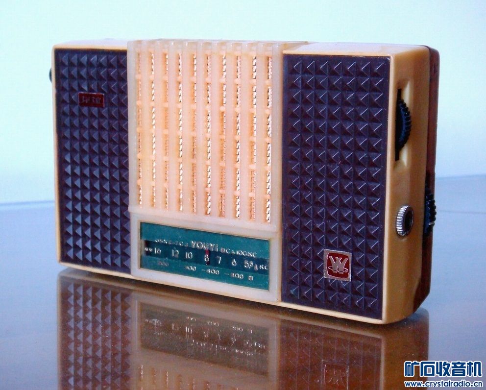

       早就心仪的南通无线电厂产的“友谊JSXZ703”袖珍机,终于淘到了。此机面板设计独特,小小的面板布置了二个标,度盘放在下面,还没见有类似的(一般胆机是在下面的)。

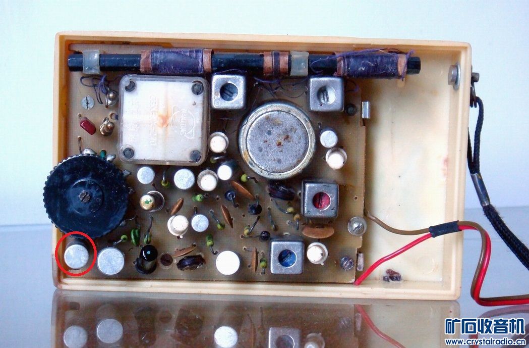

     机子品相不错,不过发现一只30UF的电解一条腿齐根断了,为了修旧如旧不用新的,从旧机上拆了一只50UF的电解换上(图中红圈处),测静态电流18,上电试机有声无台,无信号查磁棒线圈,小心整理缠在一起的线圈引线,才发现次级断了一根,接上后通电响了,大功告成,上图。
发表于 2015-8-15 17:31:51 | 显示全部楼层
可爱有奇特的机子;赞一个。
发表于 2015-8-15 17:34:03 | 显示全部楼层
发表于 2015-8-15 18:11:49 | 显示全部楼层
很是独特,不错的机子。
发表于 2015-8-15 19:28:02 | 显示全部楼层
真的很独特
发表于 2015-8-15 20:47:40 | 显示全部楼层
很是独特,不错的机子,存世量少。
发表于 2015-8-15 22:23:30 | 显示全部楼层
外姓确实很独特,也很漂亮,值得收藏。
看楼主把机器弄得干干净净,肯定下了工夫的。
发表于 2015-8-15 22:27:46 | 显示全部楼层
赞一个 成色 很好啊 打理的不错
发表于 2015-8-15 22:56:20 | 显示全部楼层
第一次见到,开眼了。
发表于 2015-8-15 23:32:36 | 显示全部楼层
很漂亮的小鸡
