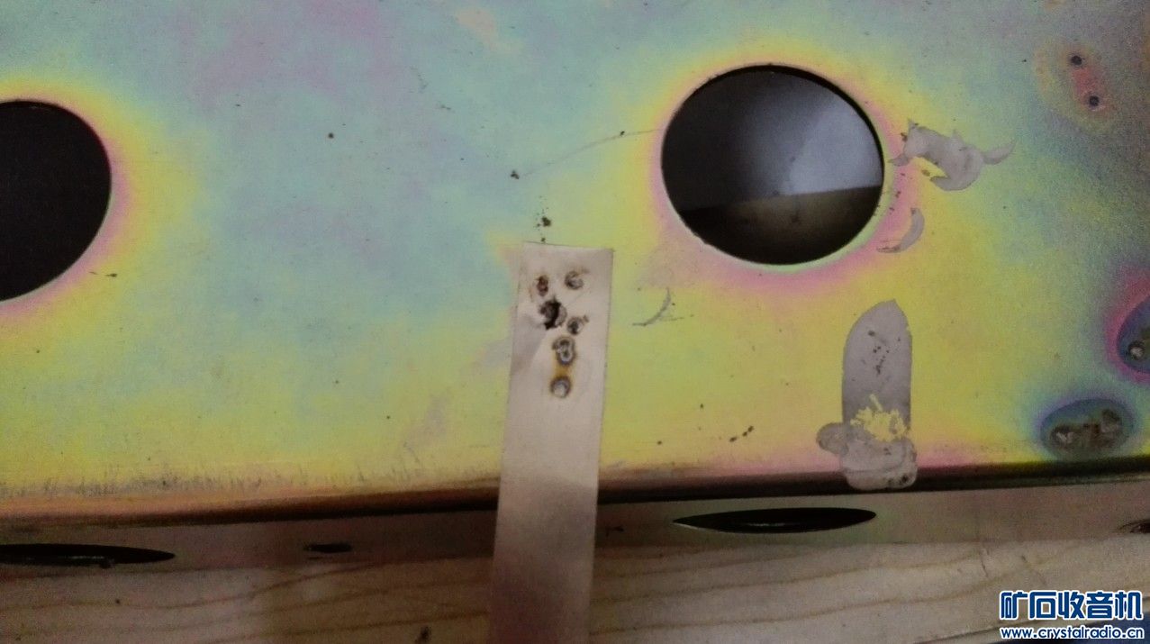

白菜充电钻造成了电池比电钻贵的局面,原来手上本来就不少充电的工具,试过用电烙铁换电芯,一是很难焊上,二是焊上后焊锡和导线会增加电池高度,有些电池外壳会盖不上了,所以萌生了做个电焊机的想法。上图说事吧

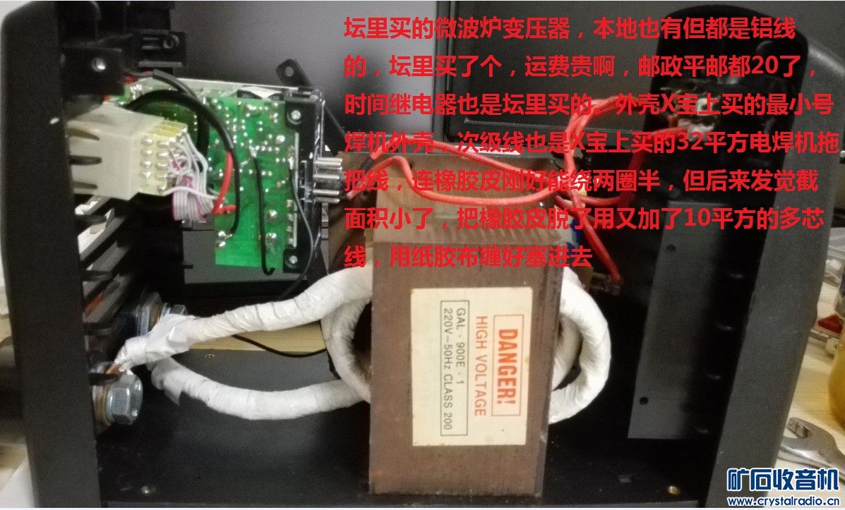

变压器坛里买的50+20
时间继电器坛里大佬那里买的25两个包邮,厚道
剩下的全是X宝上买的

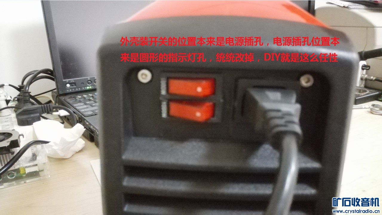

外壳,45+26,只有1家卖的,运费坑死还不还价,爱买不买,B4下

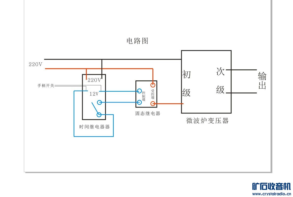

固态继电器20买了个坏的,卖家叫大连X物件的,后来买了个德力西40包邮的

支持,请问变压器原来的次级是拆了的吗?

变压器上的次级线圈是否可以再多绕1——2圈估计会好一些的。

次级电压多少?也在制作中,时间继电器也买错了,不带复位

次级电压3V左右
 楼主| 发表于 2015-8-14 16:32:24 | 显示全部楼层
不是多绕1两圈的问题,点焊机的本质是低内阻电源,在条件允许的情况下次级绕组越粗越好。

确实不划算,200可以入手二手的电焊机成品了,但那个只能焊手机电池,做这个的目的是想加上夹持类手柄可以干铁丝,做做漏勺什么的。

请私信时间继电器的链接。

Weung 发表于 2015-8-14 11:52
支持,请问变压器原来的次级是拆了的吗?
变压器次级用钢锯锯掉两头,然后用电钻钻通截面,尖嘴钳把断的次级抽出来。优酷上那个外国佬是吧矽钢片锯掉拆出次级,然后装进新绕组,EI结构用胶水粘起来。搞不到好胶水,也不知道这样会不会对磁通产生影响,还是老老实实的钻出的次级

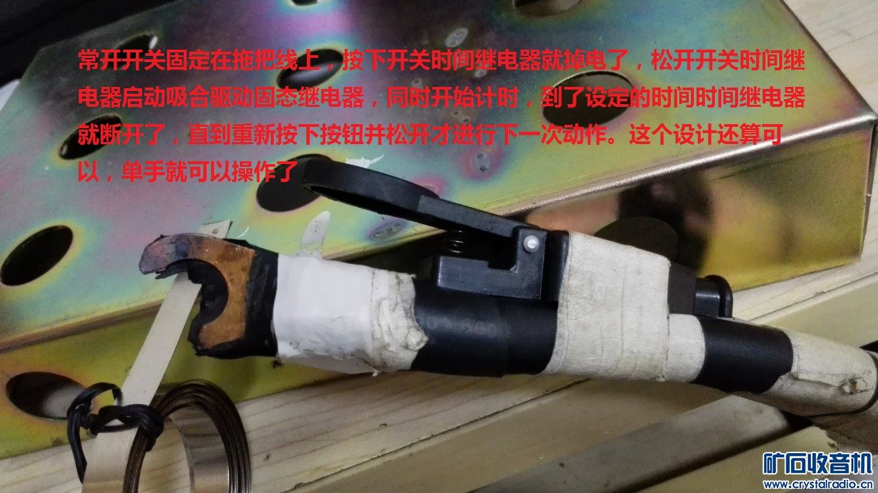

没有了,坛里淘的,不是淘宝商家那种。而且这个继电器没有复位功能的,你如果准备做的话最好淘一个有复位功能的
