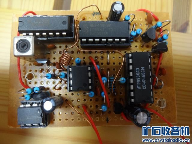

本人作为一个连单管机也做不响的菜鸟,制作同步检波器纯粹是碰运气,没想到一装就响。
javascript:;

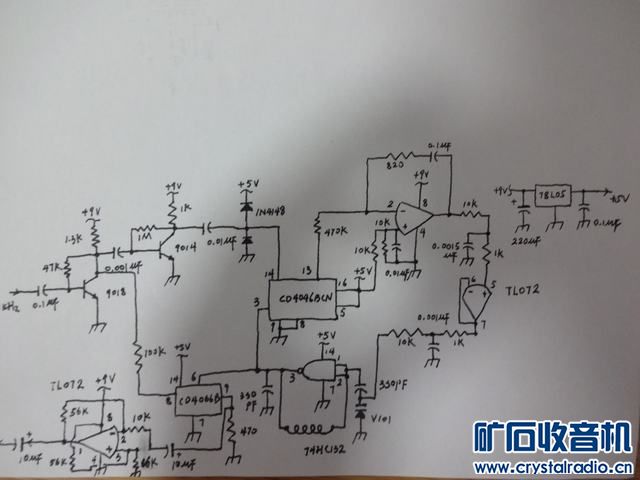

作为一个菜鸟级制作,只能完成对双边带信号的解调。接收中波时,遇到衰落会发出沙沙声;接收短波时,遇到衰落有时会发出怪叫。这个同步检波器只能消除部分噪音,而且当信号被噪声淹没时检波器就几乎输出无声了,不过能收清的信号都显得更清楚。
javascript:;
电路是拼凑出来的,请大家多指教。
发表于 2015-8-13 11:59:41 | 显示全部楼层
楼主能总结出试验数据对大家帮助最大
发表于 2015-8-13 13:46:16 | 显示全部楼层
电路复杂了些。早年我用电视中放与伴音鉴频集成电路5G32做同步检波,只要从中周上再引出一路同相或反相的信号去开关内部的乘法器,检波就完成了,非常简单。不过这个实验没有继续,因为当时只是觉得电路不够正式,希望用独立本振方式来开关,估计想法和楼主接近,想尽量“技术”些,哈哈...
发表于 2015-8-13 13:55:31 | 显示全部楼层
真是复杂的制作,赞一个!想知道效果的矿友可用SSB单边带模式来接收AM短波广播试听,声音会变得圆润动听,且没有衰落现象,我经常这么干。
发表于 2015-8-13 15:11:36 | 显示全部楼层
楼主真谦虚,要这样说俺连菜鸟都算不上,只会做个单管机! 用同步检波器的接收机以前一直想做,但是怕没经验,楼主这个有点复杂,好像记得在一本什么无线电制作科技成果汇编的书上一个电路,就是用同步检波器来接收中波,而且不用磁棒也没有任何线圈,是什么锁相环同步检波原理,一直在找这个电路,楼主知道吗?
发表于 2015-8-13 15:14:51 | 显示全部楼层
radiocom 发表于 2015-8-13 13:55
真是复杂的制作,赞一个!想知道效果的矿友可用SSB单边带模式来接收AM短波广播试听,声音会变得圆润动听,且 ...
调幅波切掉一个边频,声音会不会嘶哑?
 楼主| 发表于 2015-8-13 20:09:47 | 显示全部楼层
quiwu 发表于 2015-8-13 11:59
楼主能总结出试验数据对大家帮助最大
请问要什么数据?
发表于 2015-8-13 20:11:48 | 显示全部楼层
天火行者 发表于 2015-8-13 15:14
调幅波切掉一个边频,声音会不会嘶哑?
一个变频已经包含全部音频频谱,声音是不会嘶哑的,反而失真更小了。
