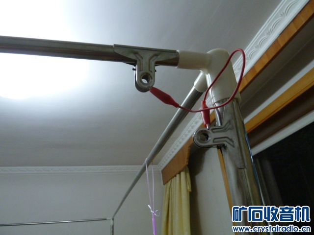

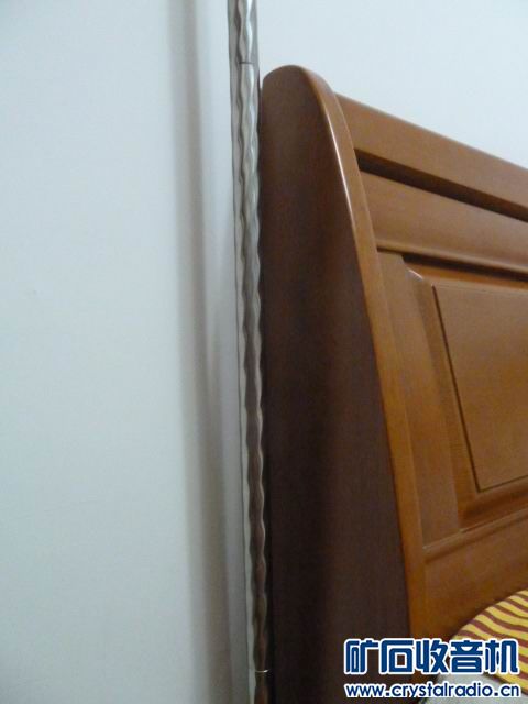

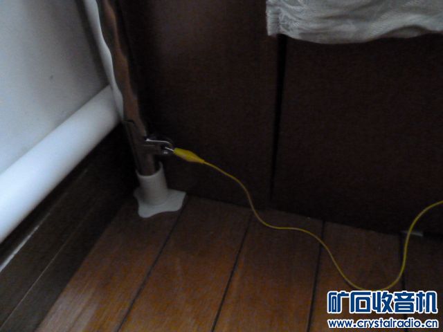

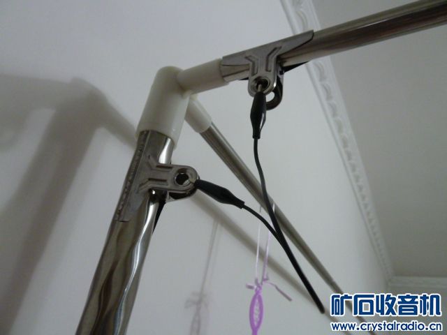

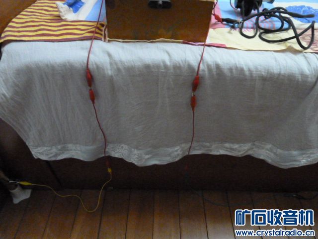

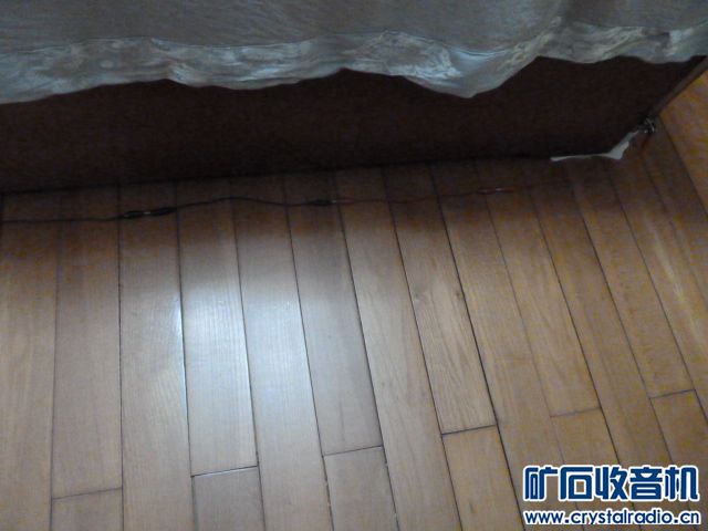

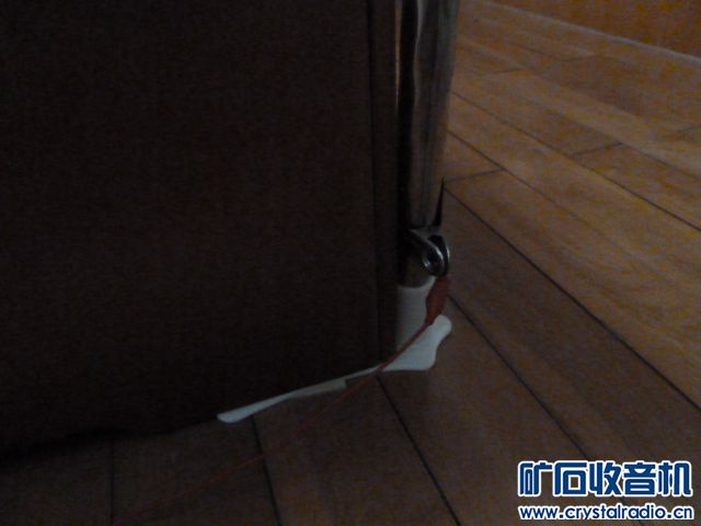

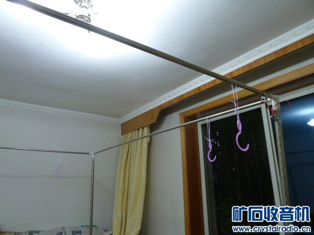

三伏天气温难耐,躺在床上亦不自在。看着搭起的蚊帐杆突发奇想,这不是现成的大环么。说干就干,下床找几个小铁夹、几条鱼夹线,把金属蚊帐杆连成一个大环。拿来一矿石机,把大环两端连接线直接接在天地线接线柱上,在中波段收到一个外语台,声音忽大忽小,最大电流6-7个微安,用“808”耳机可满意收听。抛砖引玉,供大伙消遣吧。

冷静一想,大环应该串联在初级线圈中似乎更合理。
