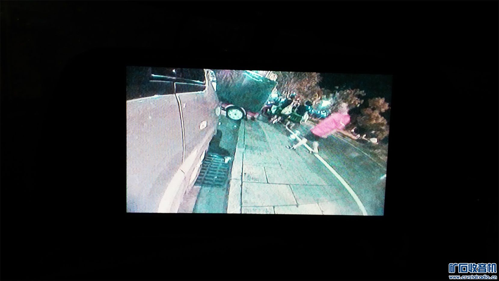

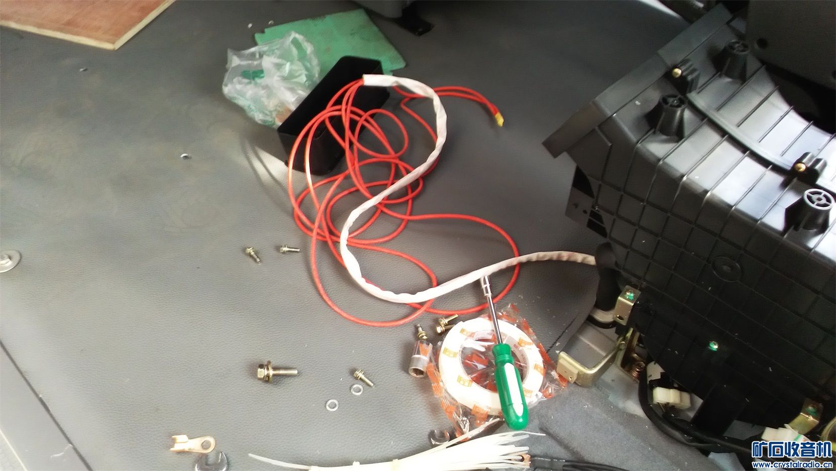

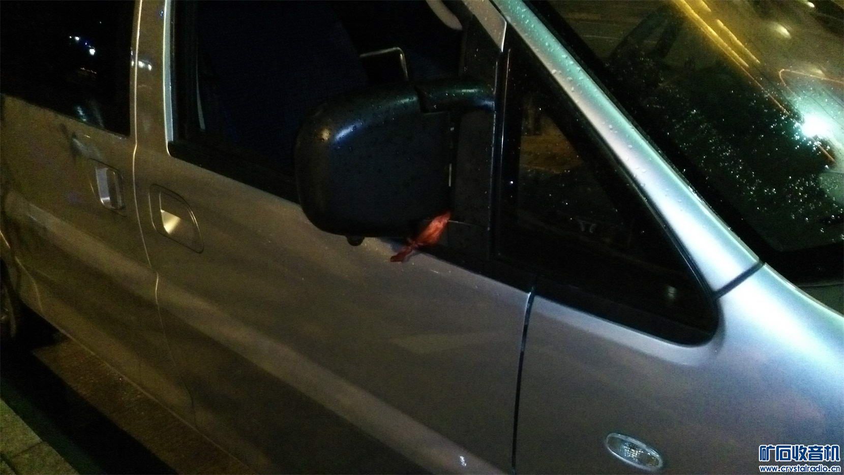

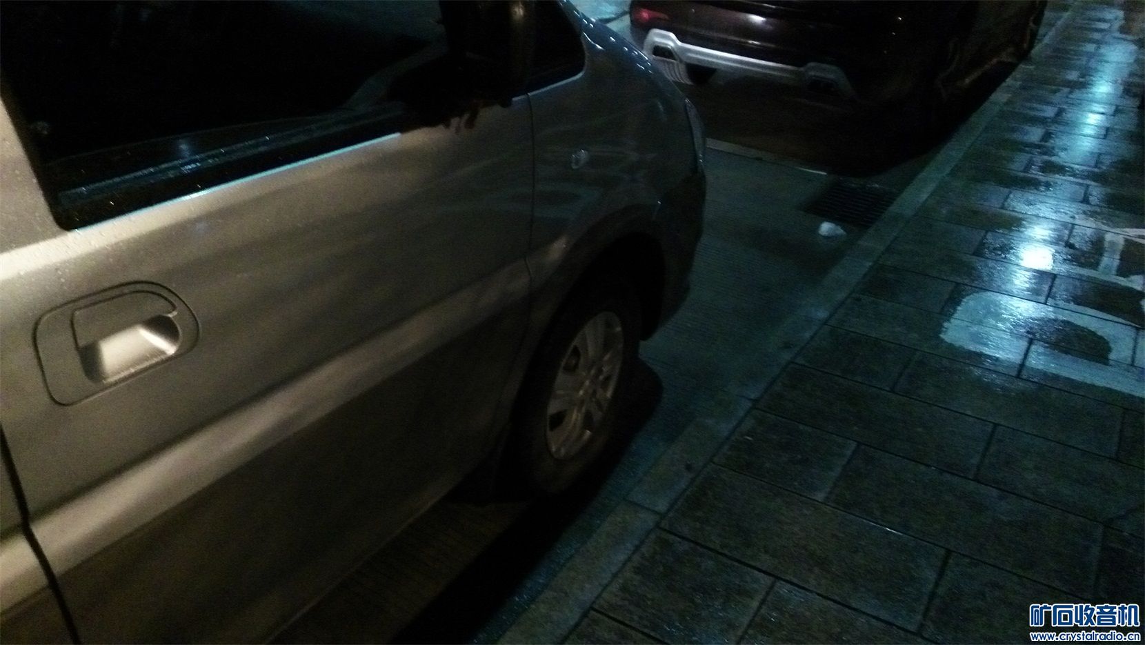

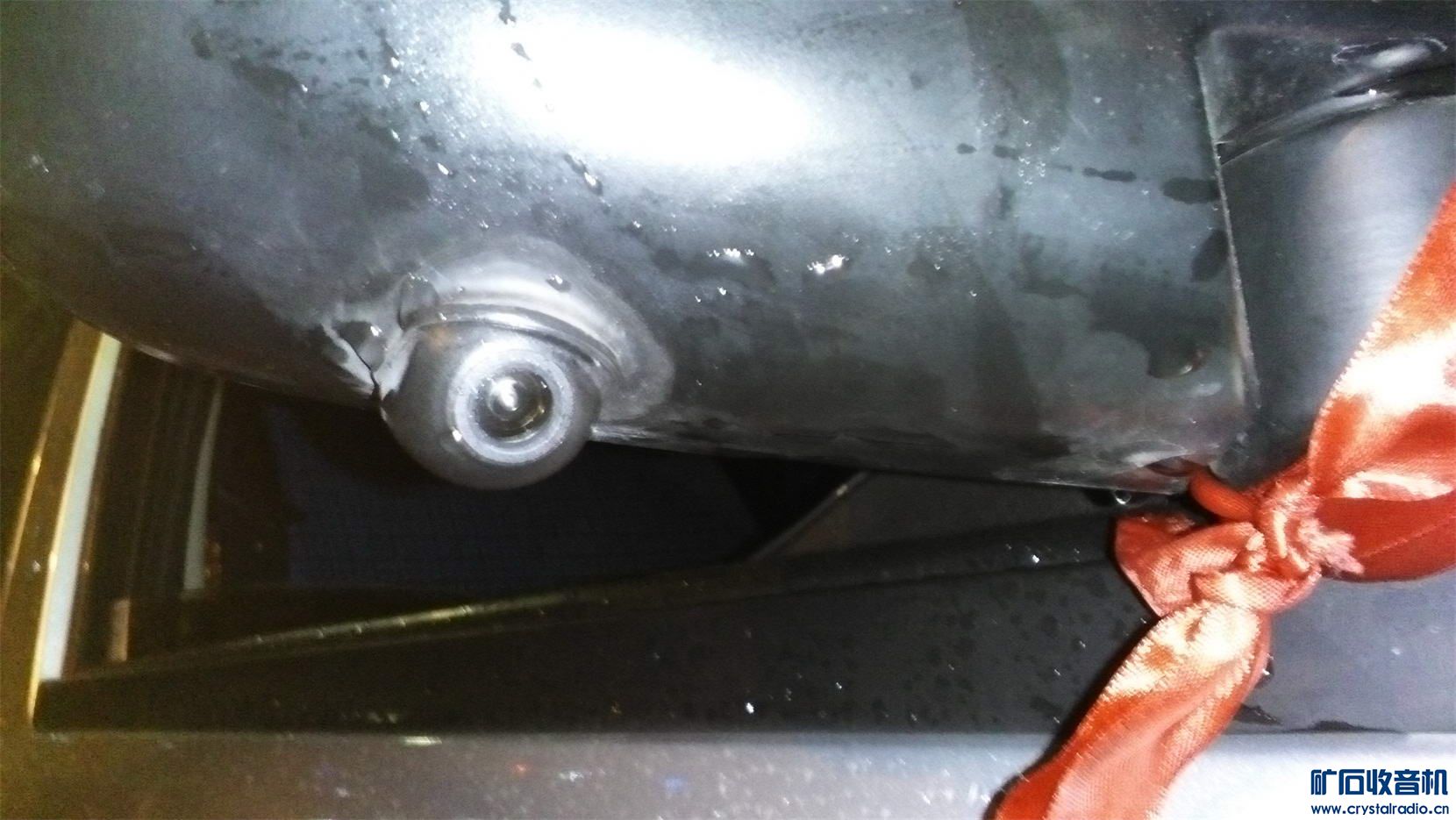

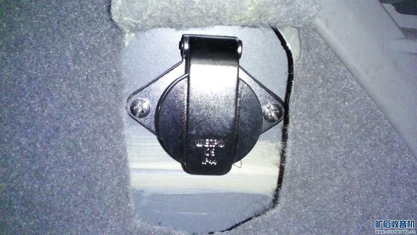

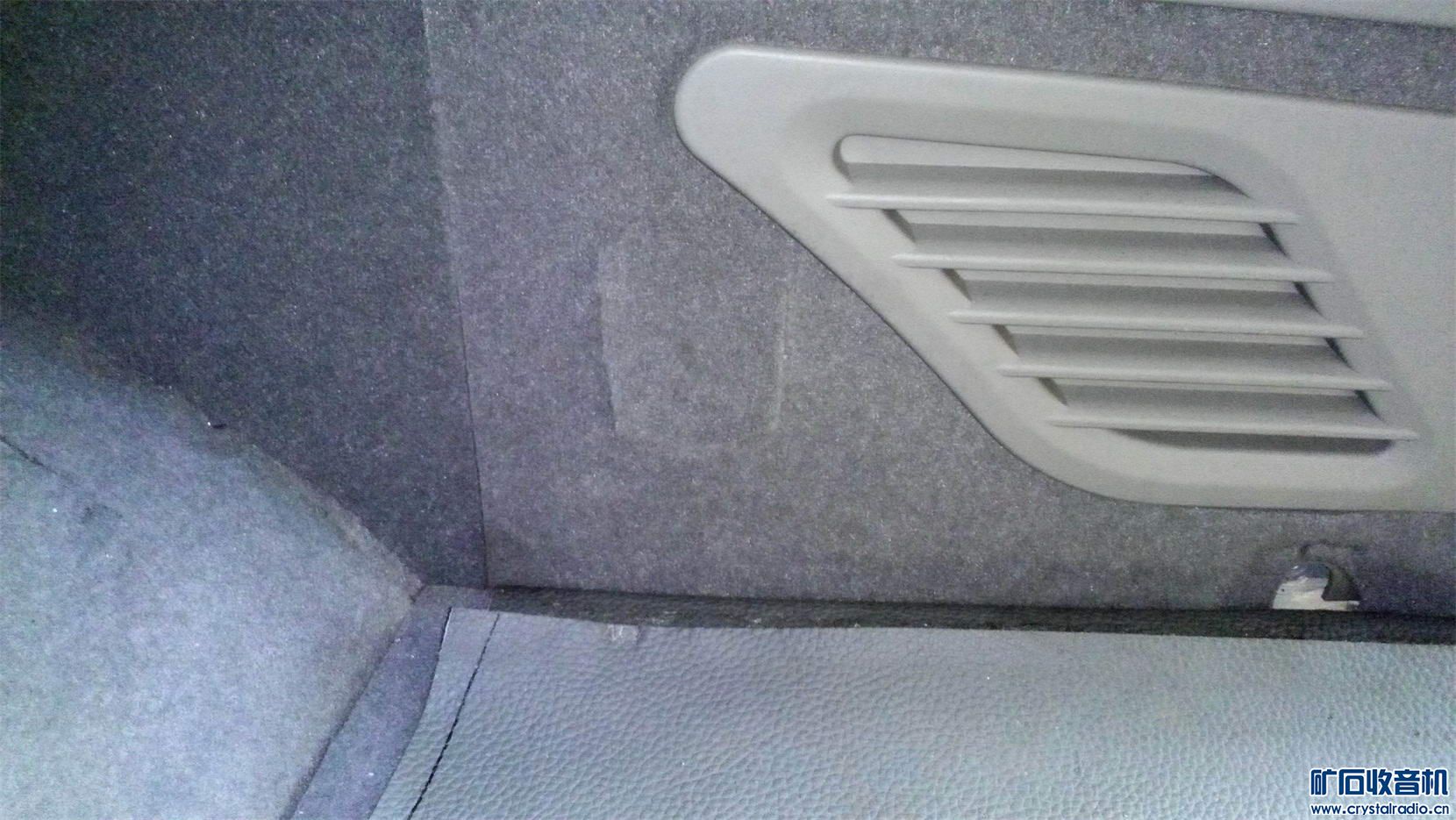

  上次完成了各种便利电子设施的施工,这个星期安装取电插座的安装。 有朋友会问 车上取电 安装一个点烟座不是就OK了?其实这是不错的想法,但是点烟座的取电能力最大就是13A  (120W )远远满足 不了我们这种大食量的用户,    这个取电插口的供电能力是 12V 50A X2  可以同时提供一路12V100A的  电源 或者两组12V50A的电源。  肯定有朋友会问,那么大电流用来供应什么设备?   答曰 逆变器  没错 就是12V逆变220V的逆变器,1000W容量,效率87%  正弦波输出。  供电线在上次安装总开关的时候http://www.crystalradio.cn/forum ... &extra=page%3D1已经一次布线到位,上次没想好在什么地方安装接口所以一直空着,  今天拆右侧装饰板发现有个天然安装位,位置理想,唯独 装饰板需要开孔,当时想着直接开孔 影响美观,后来发现装饰板是双层结构, 挖空内塑料,保留地毯装饰面,开个软门, 搞定!    看看看效果 完美!!!   顺带发一下上次安装侧视摄像头的夜视效果和安装效果。

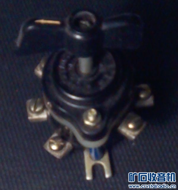

如果车门锁折腾不好, 我也想给车装个总电源开关了. 不过手头的一个三相380V10A的鼓型开关(拧起来有弹簧趴趴响的那种), 三组触点并联也才30A恐怕顶不住.

如果车门锁折腾不好, 我也想给车装个总电源开关了. 不过手头的一个三相380V10A的鼓型开关(拧起来有弹簧趴趴 ...
这个开关我也有,还有一只是从前苏联的军舰上拆的;
这种开关触点很大,触头的接触压力也很大,我看这种开关的过流余量应该很大;我也拆过汽车原配的30A的继电器,触头比这个小很多;

这是个好消息. 毕竟启动时间不过几秒钟.
     找点线  临时接一下   安装在电池回路上 模拟一下不就知道了?  不过奥拓的起动机也小 0.8KW  如果30A 满额电流能坚持8秒钟应该不成问题。

这种插座带弹簧盖的航空插座 找了很久,实体店都没见有, 都是那种像下水道封盖一样,一个盖子拖个链子, 怕丢的 看起来好像逼格不够高,所以一直都在找, 后来偶然的机会在TB上找到了梦寐以求的,航空插 规格样式很多,这个看起来高逼格一点所以就他了! 需要的我给你个连接,这里我就不广告了

好的. 过两天买个接线端子试试. 关键合适的铜线恐怕不好找, 要去轻工商城看看能不能扯几尺电焊机的多股软铜线.  手头有一些 10 平方的带绝缘皮铜线, 不过惜股数大概只有7股, 比较硬, 用在车上恐怕不方便.
