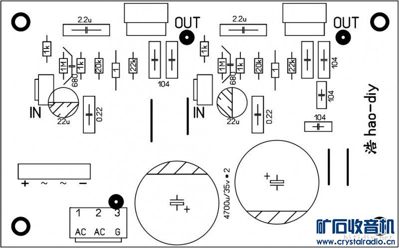

从网上找到的PCB和元件布局。手头没有整流桥堆,实际制作中在PCB上添加了整流部分的四只二极管布线。

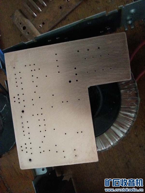

覆铜板抛光、定位、打孔。

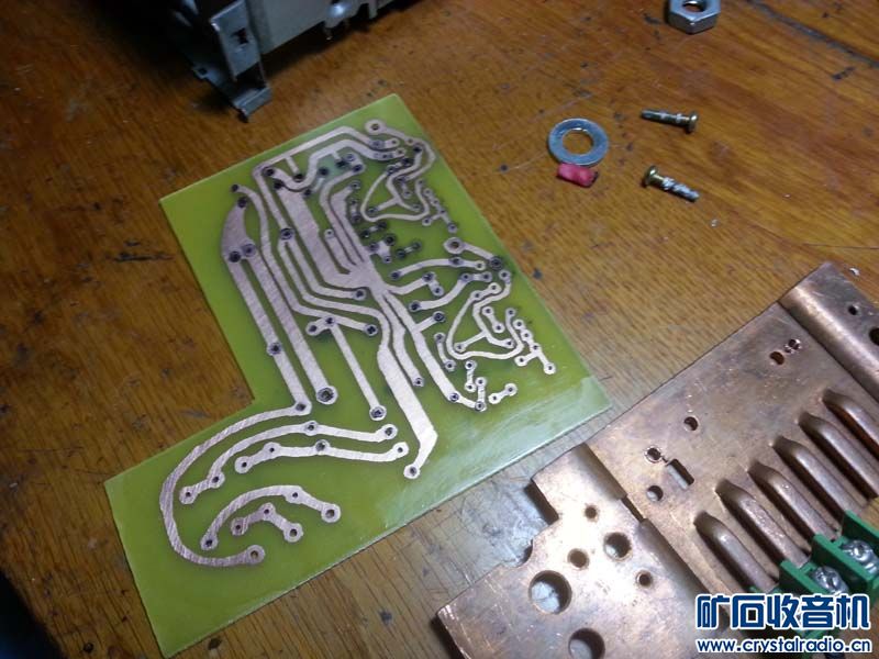

用油性记号笔布线、三氯化铁腐蚀中。
腐蚀完成的电路板,由于疏忽少布了一条线呵呵~~

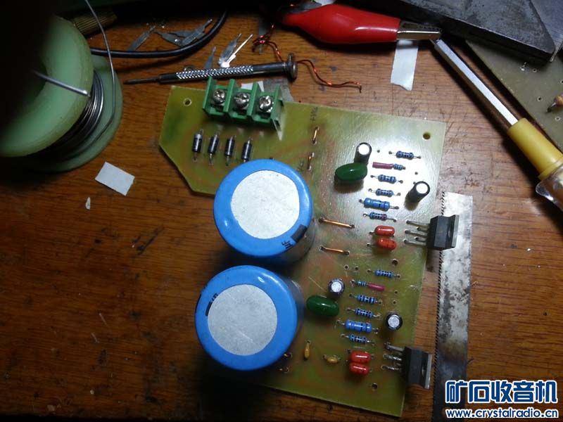

元件焊接完成,本着节约原则充分利用手头现有元件部分电阻电容甚至是拆板件。
给铜质散热器攻丝。这块散热器是原车机自带的,最后试机时才发现对于25V供电的LM1875来说实在是小了点。

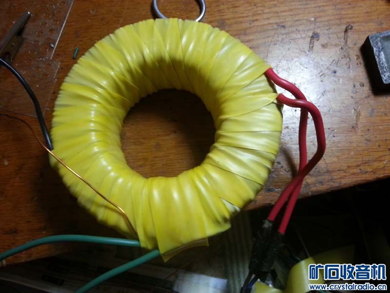

电源牛输出交流23.5V需要改造,拆掉次级绕组重新绕制成双18V+双5V。

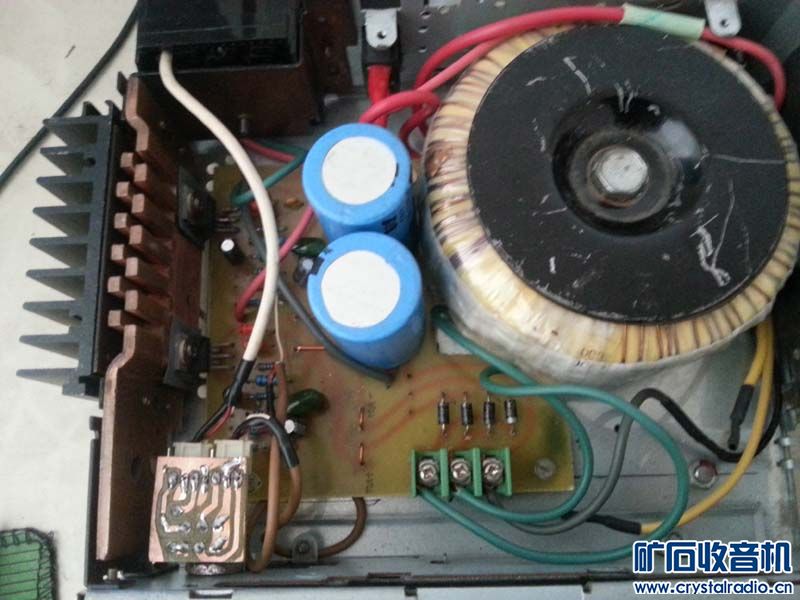

组装完成的电路,加电试机时发现一路输出异常,检查后发现PCB少布了一条线。这里可看到前面少布的一段PCB用红线连接。改造后中点4mv。
总装成功,低估了LM1875的发热能力,试听10分钟散热器不敢用手摸,不得已外挂了一块散热器,现在中等音量长时间开机散热器估计60度,另外关机时喇叭冲击声如何解决。
发表于 2015-8-10 18:08:20 | 显示全部楼层
没用喇叭保护板?散热片小了。+-25V直流够了。
 楼主| 发表于 2015-8-10 18:12:59 | 显示全部楼层
没有喇叭保护,音箱二手货不值钱。

发表于 2015-8-10 18:53:23 | 显示全部楼层
整流管啥形号!看似1A的
发表于 2015-8-10 18:54:19 | 显示全部楼层
要解决冲击声只有上保护电路了
或者用双声道的 LM1876 自带开机静音
 楼主| 发表于 2015-8-10 19:23:37 | 显示全部楼层
孤胆游侠 发表于 2015-8-10 18:53
整流管啥形号!看似1A的
整流管1N5399 1.5A 1000V 好像是拆自节能灯吧

发表于 2015-8-10 20:16:47 | 显示全部楼层
做得不错!散热片面积要是大些就更完美了。如果散热片面积不够大的话还是建议您做1521元件少发热小,功率也差不多一样。
发表于 2015-8-10 21:02:26 | 显示全部楼层
1875工作时发热量就是大,要不弄个风扇伺候它。

发表于 2015-8-10 22:55:49 | 显示全部楼层
leniter 发表于 2015-8-10 18:54
要解决冲击声只有上保护电路了
只要装回原来的板子上有个继电器延时,本来具有的功能给楼主改造掉了
 楼主| 发表于 2015-8-10 23:13:33 | 显示全部楼层
空间和布局原因,权衡利弊只好放弃保护电路了
