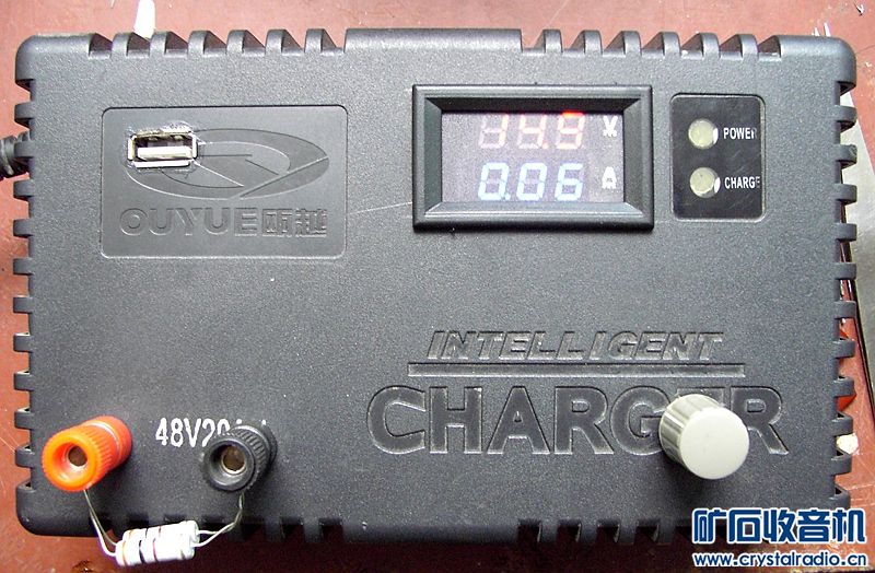

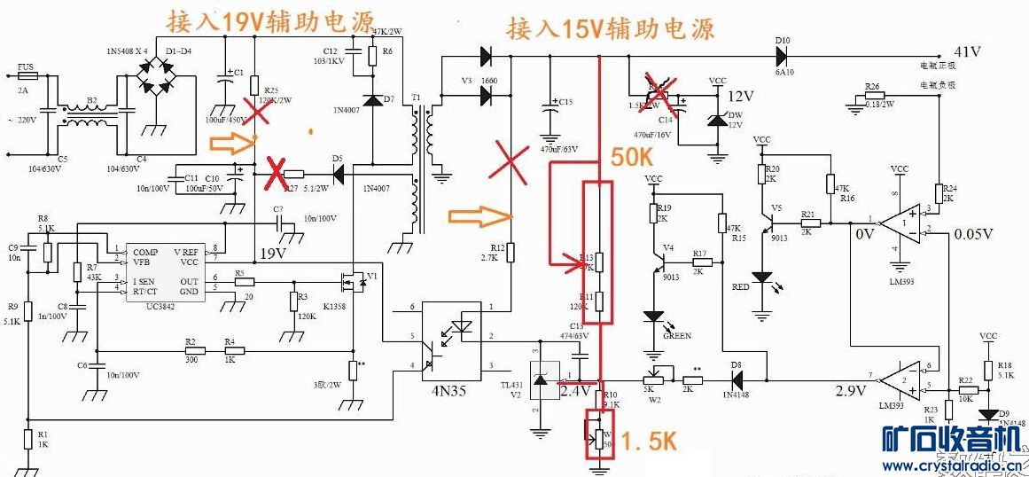

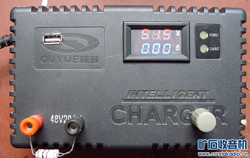

        前段时间修好了充电器,固定电压用处不大。看到有人改为电压可调,看书、上网查相关资料,弄清原理后,其实很简单。
        改造原则简单实用。于是动手改造,电路没什么难的,难的是仍然用原充电机的外壳。增加的辅助电源、数字表头、电位器、接线柱、开关等全装进去,这个花了几天时间。
        改造后电压可从2.5伏调起,最大限制在60伏。电流最大3安,安全起见不超过2安使用。
        下一步把散热风扇改成温控的,这有成熟的电路,移植过来就行了。
        不足之处,电流还不可调,保护措施也不完善,算不上真正的电源。只是自己玩玩而已。
图纸只做参考,不同充电器略有差异。

发表于 2015-8-7 19:49:21 |
我用这个图改的,结果坏了两个电位器,没办法最后加了稳压二极管、三极管来控制超压。

 楼主| 发表于 2015-8-7 20:26:42 |
才1个毫安的电流,电位器不会坏。不放心用线绕多圈电位器。

发表于 2015-8-7 21:57:09 |
应该是电位器接触不好,电压飞了,所以就。。。

发表于 2015-8-8 16:29:30 |
自激的咋改?
发表于 2015-8-9 14:42:59 |
不改变压器的话,这种简单的东东最好调节范围不要太大
发表于 2015-8-9 19:26:42 |
这种开关电源不要随便改……
它的变压器本身就不适合这么宽范围的调压……最多微调一下让输出精确点用得放心(类似仪器定期去送检标定)
