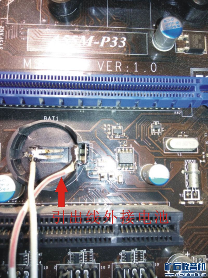

    最近朋友家里的电脑发疯了,故障现象:有时电脑开机电源灯能亮,风扇能转,但是显示器不能正常点亮,有时候又可以。另外,系统时间保存不了,每次开机都得重新设置。这种情况我一般想到的是CMOS电池没电了,可换上新电池不久(十几天吧),故障又出现。
拆开看看吧,主板是微星A55M
引出两条线,外接3V电池,测了一下电压正常,但是电流高达1.5MA,难怪新换上的电池这么快就没电。 这样基本上可以判断CMOS电路有漏电。
拆出CMOS座旁边的电容,测了一下,正常。

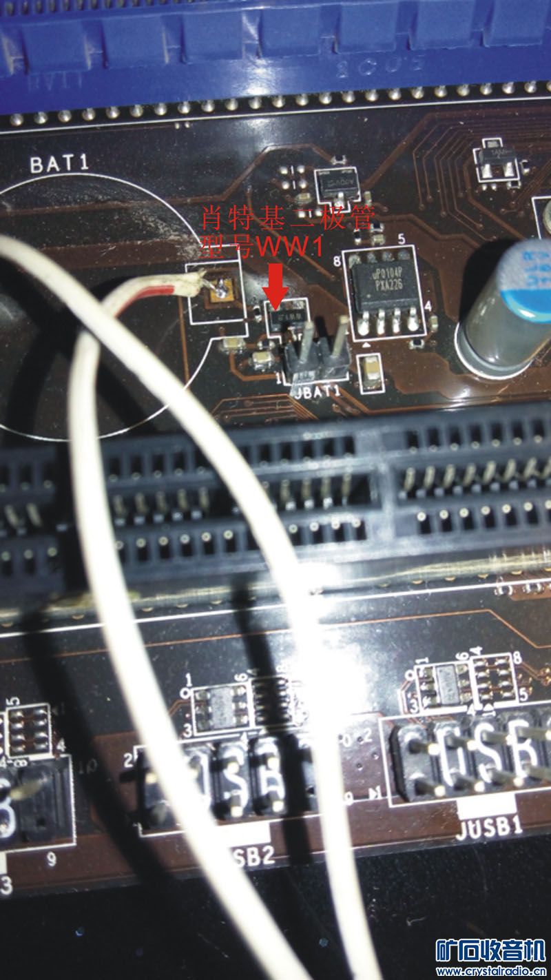

又检查了周边的元件,终于发现了问题,原来肖特基二极管短路了。

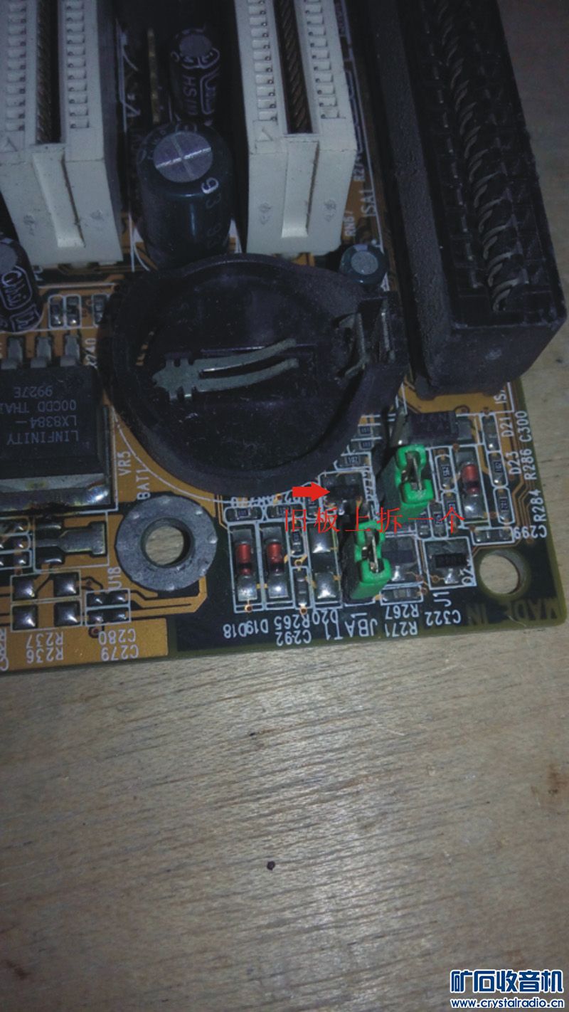

找了块旧板,同样把肖特基二极管焊出来
看了下待修的那个块A55m板,顺便把刚从旧板拆出来的管子测量了一下,正常。
(左边是电脑画的,右边是随手画出来后实拍的,这张图看起来不伦不类,哈哈)

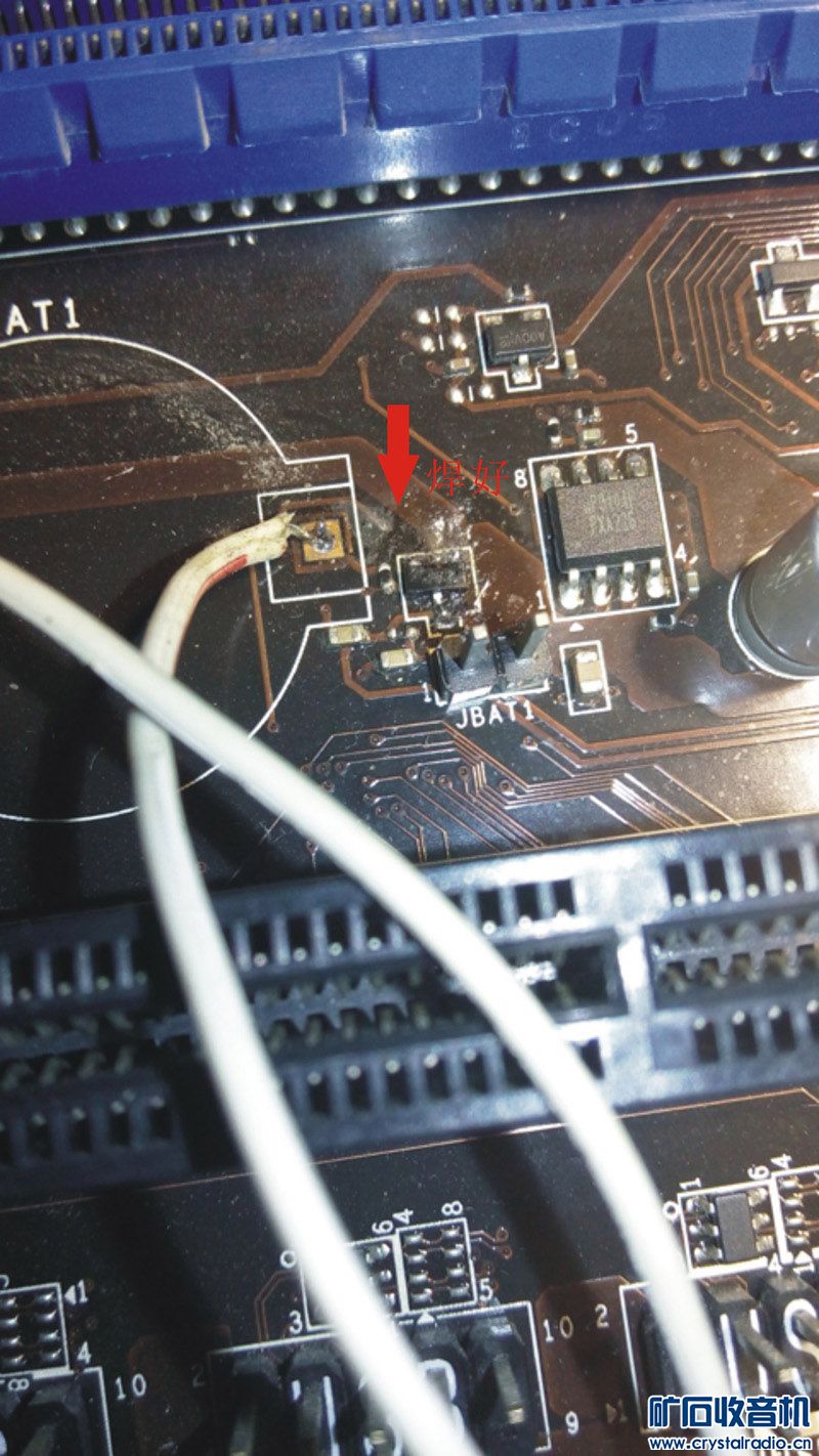

焊好管子(烙铁头太粗,焊得比较难看)。
最后用万用表测了一下电流:3UA,正常了。
这次维修比较顺利,要知道,咱可不是专业搞维修的,能否修得好有时还得靠运气,
