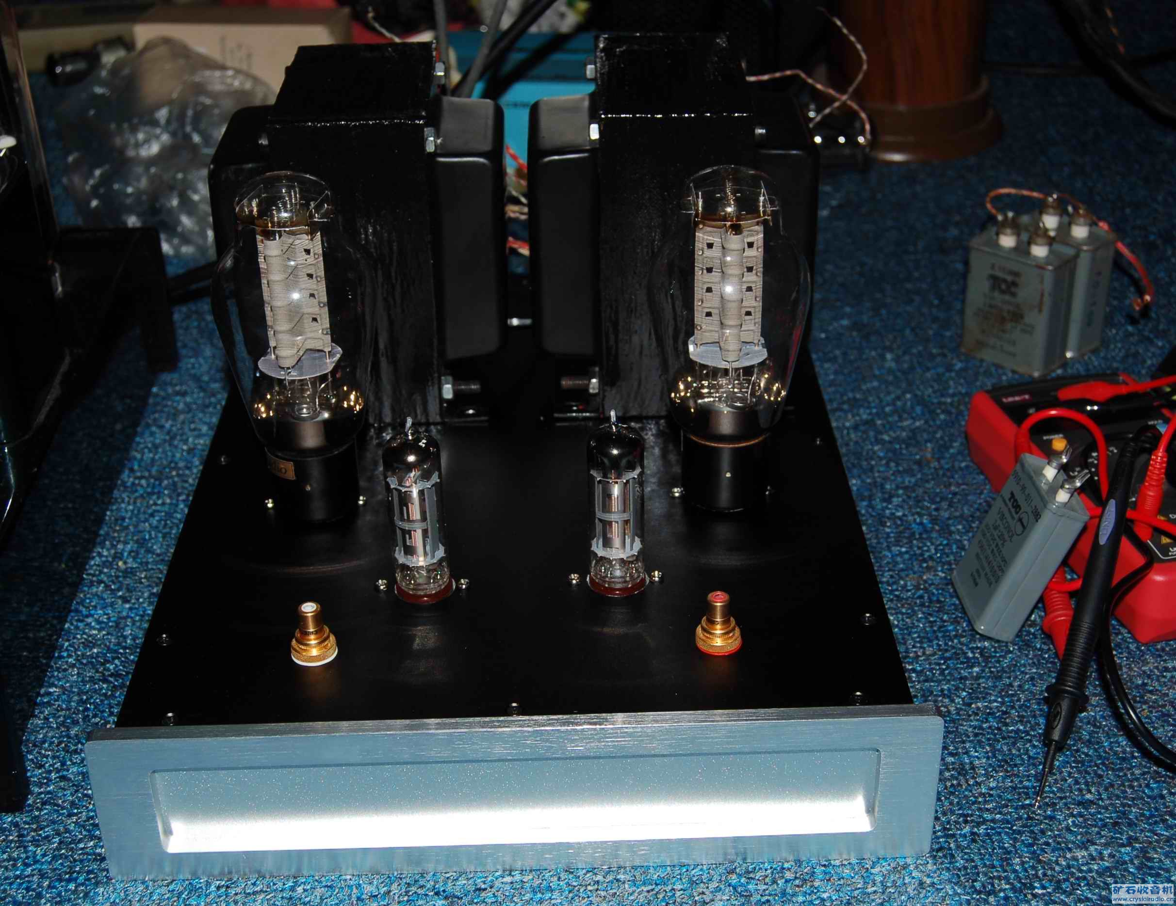

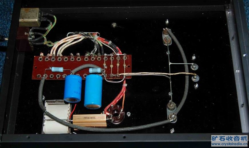

纯后级设计加分体电源,这不是花梢的做作。只是无奈的选择。先上功率部份图片。电源部份过几天搞定再上

发表于 2009-6-3 20:26:09 | 显示全部楼层
照片忒暗,看不清楚;总体感觉不错。

 楼主| 发表于 2009-6-3 21:13:19 | 显示全部楼层
哗!老大用的是什么监显器?我的很清楚呀
发表于 2009-6-3 22:52:37 | 显示全部楼层
莫非是桂光4300b?
 楼主| 发表于 2009-6-4 01:09:16 | 显示全部楼层
回复 5# 蓝色DIY 的帖子
原桂光的4300B
发表于 2009-6-4 07:27:01 | 显示全部楼层
这就是桂光大名鼎鼎的4300BLX,所谓钛屏电子管,
完全赞同“3:推动级要有1W左右的功率”,尽管作纯甲类放大,但为了克服功率管的米勒效应,防止大信号的波形畸变,适当的功率推动肯定是有好处的。

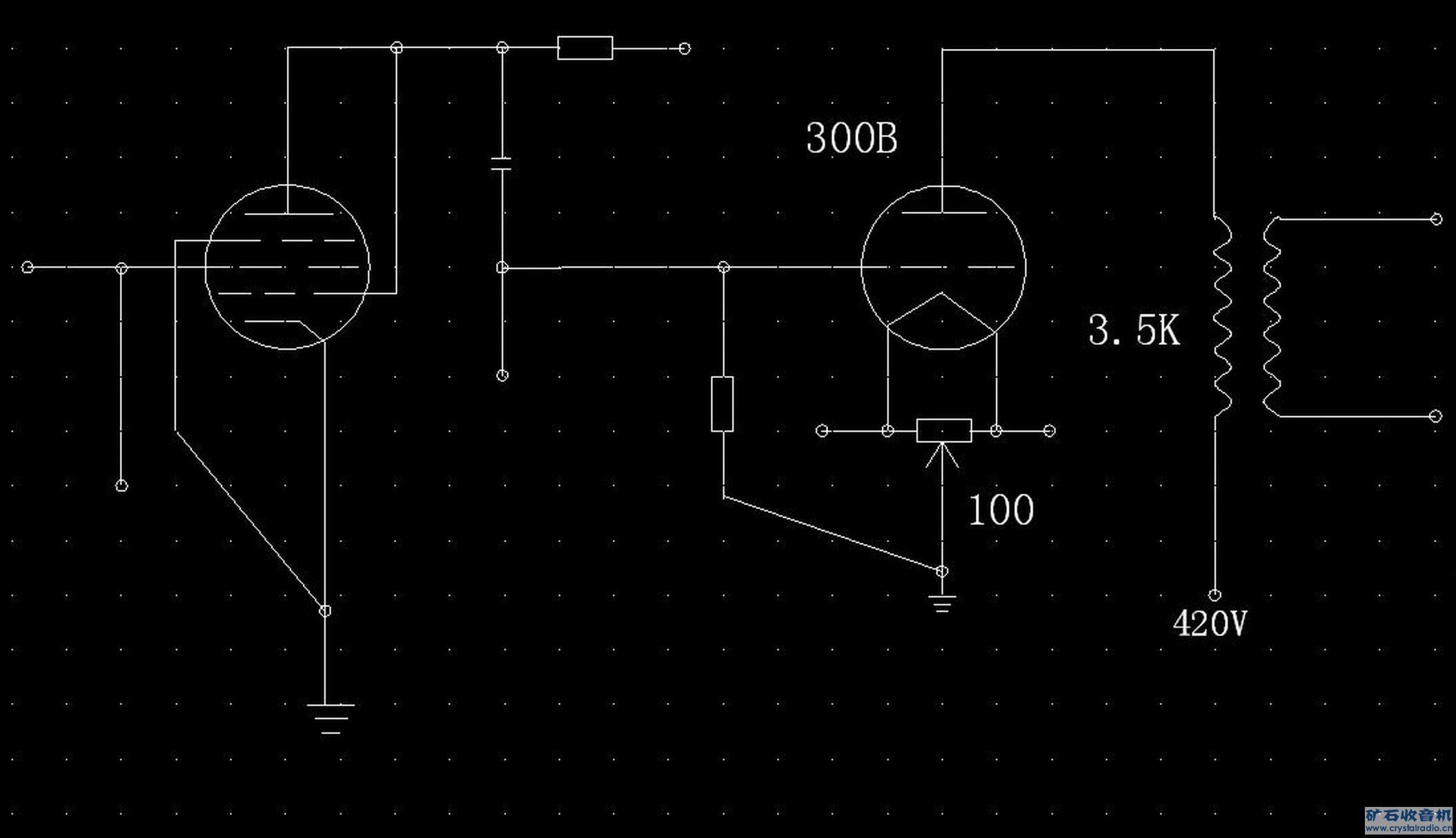

我改进后的电路

因没时间还没有标上阻值 等完工后再上完整的
发表于 2009-6-4 14:43:29 | 显示全部楼层
回复 8# 大师兄 的帖子
上图300B的偏置不是固定偏置,这样300B非烧掉不可!

发表于 2009-6-5 03:38:56 | 显示全部楼层
他这线路是全线路采用固定偏压,因为该线路在栅极提供低于阴极的负压,  但第一级的五极管的栅极与帘栅掉转来画了吧, 另外输入处要加电容.
但提点意见, 电子管, 特别是直热管的参量变化很大的, 每次开机都不同, 才用固定偏压很难保证管子工作在正确的工作点上, 反而自动偏压能根据屏流而自动调节工作点. 固定偏压一般应用在B类或更高的发射或默冲功放上.
但还是祝成功.
发表于 2009-6-5 08:32:22 | 显示全部楼层
电路看起来不是这么神奇.莫非大师兄有保留
哈...哈..希望..坦白从宽...
 楼主| 发表于 2009-6-5 12:25:39 | 显示全部楼层
回复 12# 江门李安 的帖子
电路的确是最简单哪种,但它对零件的质量要求可不简单

 楼主| 发表于 2009-6-5 17:10:56 | 显示全部楼层
电源部分搞定!
