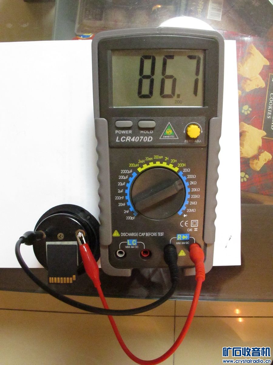

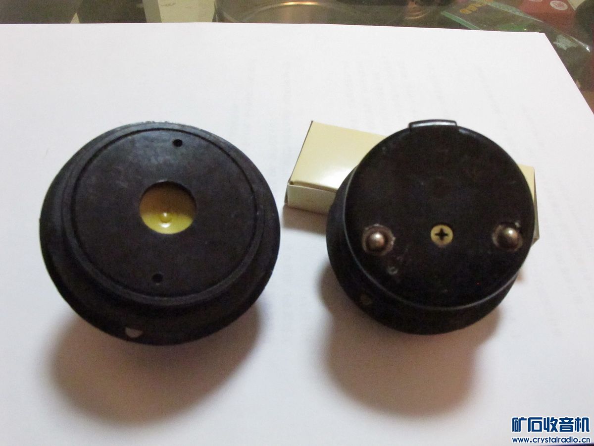

朋友的一对大罐头舌簧耳机单元灵敏度不是很高,本人试着调整了磁隙并把抗噪音耳罩装上,使用效果非常好。因这对耳机单元是正统的听筒,与本人使用的话筒耳机单元在舌簧的形状上是不同的,其面积和厚度上都要大于话筒单元,使用相同的矿机试听,听筒单元在音量和音质上个人主观感觉都要优于话筒单元。不啰嗦了,上图请矿友观赏。
这是一副大罐头听筒耳机单元
这是一副大罐头听筒耳机单元
一个直流电阻是86.7欧姆
一个直流电阻是86.7欧姆
一个直流电阻是87.6欧姆
一个直流电阻是87.6欧姆
一个电感量是66毫亨
一个电感量是66毫亨
一个电感量是50.7毫亨
一个电感量是50.7毫亨
这是大罐头听筒和话筒舌簧的形状
这是大罐头听筒和话筒舌簧的形状

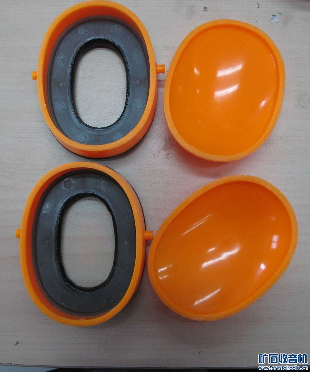

下一步就是把大罐头装入抗噪音耳罩。
这是耳罩
这是耳罩
大罐头不能直接装入耳罩,要将耳罩锯开后才能将其装入,划线准备开据。
锯开的耳罩
锯开的耳罩

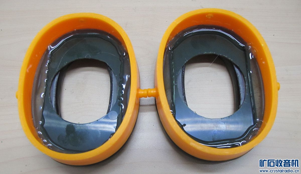

制作二块隔板
制作二块隔板
将隔板放入耳罩
将隔板放入耳罩
用热熔胶将隔板固定在耳罩里。
用热熔胶将隔板固定在耳罩里。
将大罐头用热熔胶固定在隔板上
将大罐头用热熔胶固定在隔板上

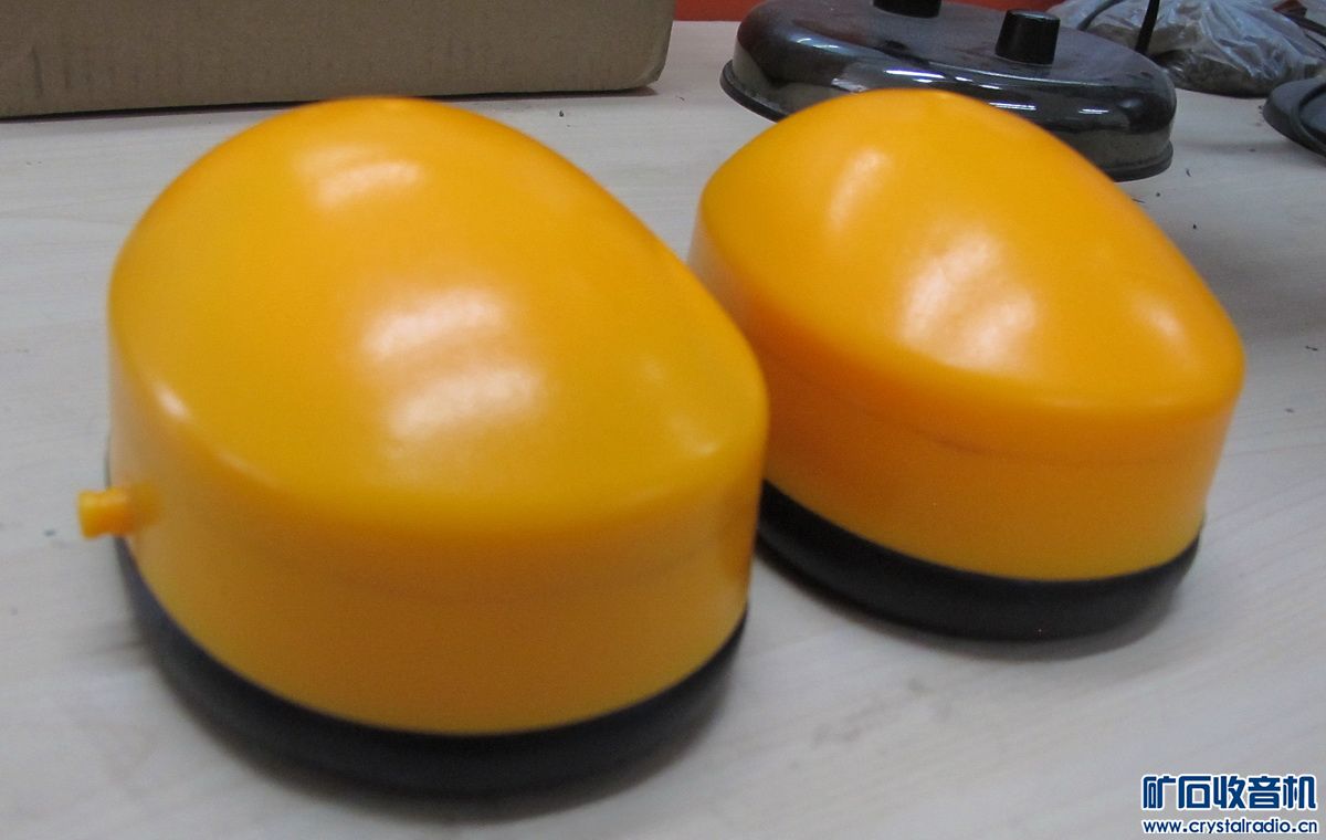

装入吸引泡沫塑料,用胶粘合锯开的后盖。
装入吸引泡沫塑料,用胶粘合锯开的后盖。
锯开的痕迹附上胶带
锯开的痕迹附上胶带

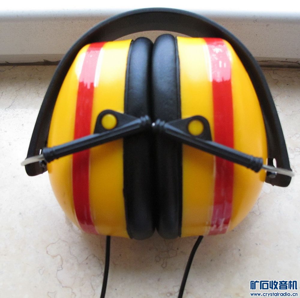

装后的效果
装后的效果
虽然耳罩破了相,但外观和使用效果还是非常不错的。
