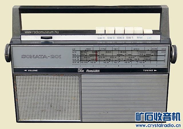

淘了个苏联草帽管十管六波段肉机,请60年代爱好者和求知无足等老师们围观。

sonata_201_rajz.pdf (316.45 KB, 下载次数: 305) 不知这份图纸是否有用

要不,就自己局部复制电路(根据实际电路把原理图描出来,可知大致结构,根据电压确定该机所用电容电压、容量,因为当年的散件组装的机器,大致就那些电路形式,国内的半导体收音机起步晚,多是参照修改或仿制,当了解这些基本情况后,就可以着手用国产元器件来代替,原则上以大代小、以高代低。老机器切不可盲目加电试验,先用欧姆档检查整机电路,看是否存在短路情况,不然,会扩大故障范围,在机器内阻正常的情况下,可以加电试验、检查,变频、中频、检波、前置、推动、功放,逐级检查,比盲目乱来效果要好,如有高低频信号发生器和高低频信号捡拾器,修理起来更为方便。祝朋友成功!

太感谢你了,对过板上元件实物分布确实就是这台机。能提供原连接吗?我想到原网页看看有没有文字说明翻绎过来读一编。 :

http://www.radiomuseum.hu/sonata_201.html
无限感激。很激动。

我一定会慢慢来的。线圈骨架要车床加工出来几个要部分重绕。其它的管子和阻容件反而相对较好代换。

磁棒上的两个芬醛板焊了几条绿线的那个应是一个选择开关,但没看到背部图是怎样的。这机果然是老机一九七一年的时侯我还没出生。

数据表
国家:
链接
制造商名称:
VIDEOTON
年(年):
1971-72
4
电台执行:
随身便携收音机
波段:
MM,KH,4xRH(5至17.9兆赫)
6
无线电管:
10晶体管
7
接线图:
可用的
8
评论:
尺寸:25,2x14,3x6,8厘米体重:1.9千克
9
其他:
编号:
索纳塔tíztranzisztoros201便携式收音机,六AM频段,9调谐电路。接收机铁素体和拉杆天线和外部天线,耳机和外部电池连接器被构建的。在短波频带包括四个区,以便提供足够sávnyújtást站调谐。匈牙利销售。
这是译文,终于明白这台机的来历。
