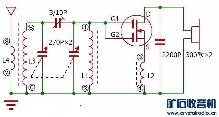

很精致!很漂亮!可否上个图?
发表于 2015-8-3 10:50:28 | 显示全部楼层
再次强烈要求上电路图!
 楼主| 发表于 2015-8-3 12:29:46 | 显示全部楼层

小巧漂亮,应该上个电路图
电路图都是坛里的
 楼主| 发表于 2015-8-3 15:59:49 | 显示全部楼层
电路图都是坛里的经典电路
再生机供电改用太阳能电板
 楼主| 发表于 2015-8-3 16:16:32 | 显示全部楼层
lq19512003 发表于 2015-8-3 10:50
再次强烈要求上电路图!
矿机前辈的经典电路
发表于 2015-8-3 17:41:19 | 显示全部楼层
有电路图了。

南矿 发表于 2015-8-3 15:59
电路图都是坛里的经典电路
再生机供电改用太阳能电板
取消L3,L2用调感旋钮怎样?但要找到合适Q值的磁芯。
