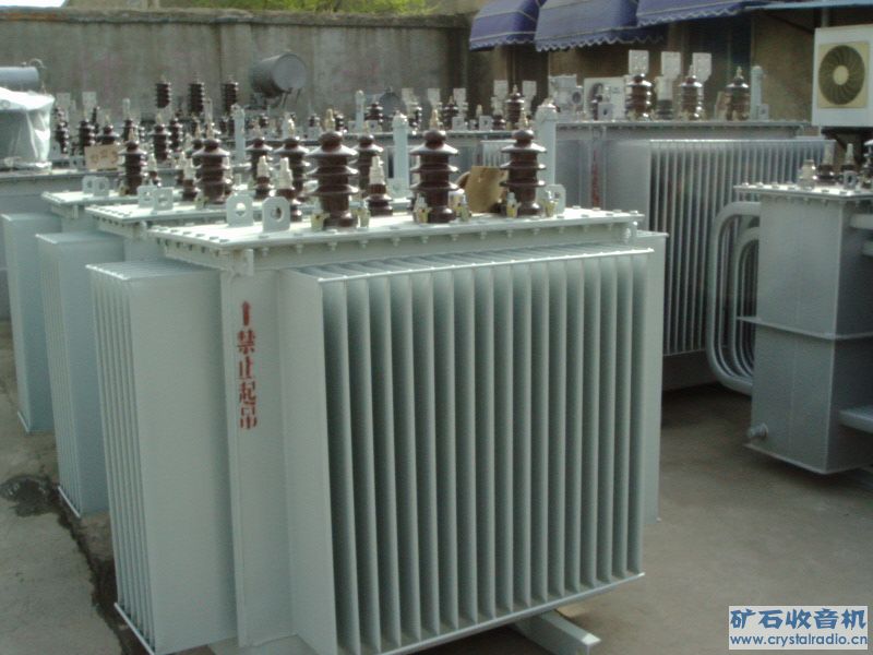

    常见变压器的外形图如图1所示。

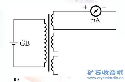

    各绕组同名端的判别:在使用电源变压器时,有时为了得到所需的次级电压,可将两个或多个次级绕组串联起来使用。采用串联法使用电源变压器时,进行串联的各绕组的同名端必须正确连接,不能搞错,否则,变压器将烧毁或者不能正常工作。判别同名端的方法如下:按照图6所示
在变压器任意一组绕组上连接一个1.5V的干电池,然后将其余各绕组线圈抽头分别接在直流毫伏表或直流毫安表的正负端。接通1.5V电源的瞬间,表的指针会很快摆动一下,如果指针向正方向偏转,则接电池正极的线头与电表正接线柱的线头为同名端;如果指针反向偏转,则接电池正极的线头与接电表负接线柱的线头为同名端。另外,在测试时还应注意以下两点:
    (1)若电池接在变压器的升压绕组(既匝数较多的绕组),电表应选用最小的量程,使指针摆动幅度较大,以利于观察;若变压器的降压绕组(即匝数较少的绕组)接电池,电表应选用较大量程,以免损坏电表。
    (2)接通电源的瞬间,指针会向某一个方向偏转,但断开电源时,由于自感作用,指针将向相反方向倒转。如果接通和断开电源的间隔时间太短,很可能只看到断开时指针的偏转方向,而把测量结果搞错。所以接通电源后要等几秒钟后再断开电源,也可以多测几次,以保证测量结果的准确。
