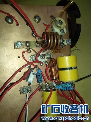

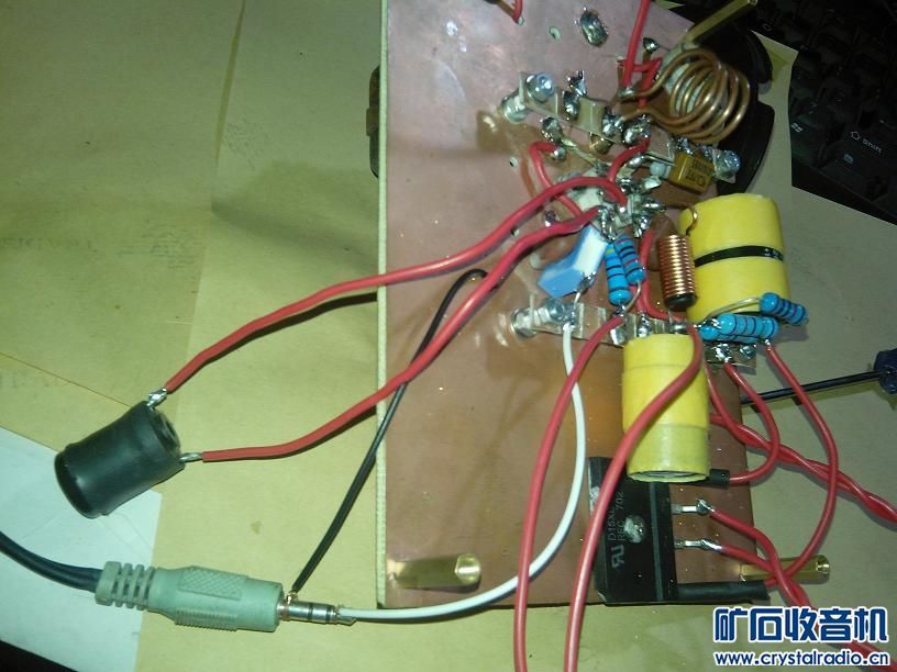

没事搞了个6K4超再生FM,无人体干扰,空气四联中用了其中一联6-26P,RFC电感我拆了一个22uH的工字电感
L1 1圈 L2 3圈

60CM长的导线接在天线上,能收5-6个台

想问下LZL1~L2用多大铜线绕制绕多少圈?
 楼主| 发表于 2015-7-31 12:38:52 | 显示全部楼层
L1 2.5平方单股铜导线剥皮 1圈
L2 2.5平方单股铜导线剥皮 3圈
间隔2-3mm,并根据实际情况调整
