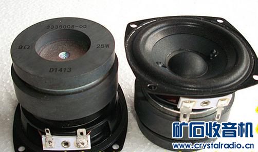

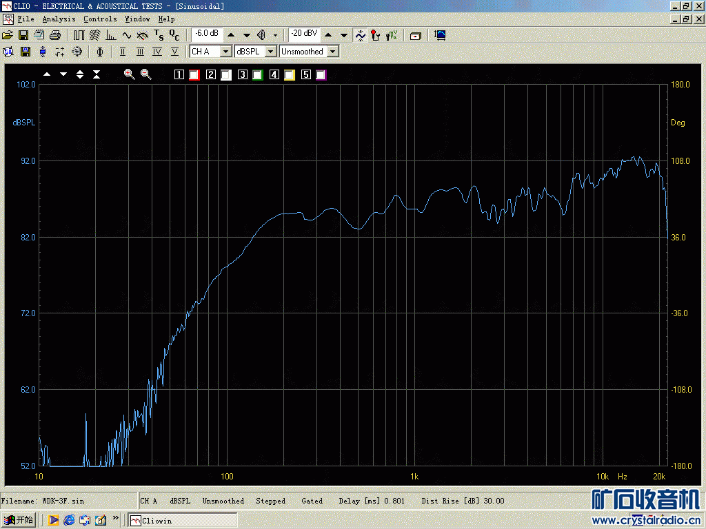

我那个小喇叭怎么样
上限到20kHz了

这是上箱的结果?低频段能再好些就好了。而且这个要多少钱?这种小喇叭超过40一个我就很需要考虑了。

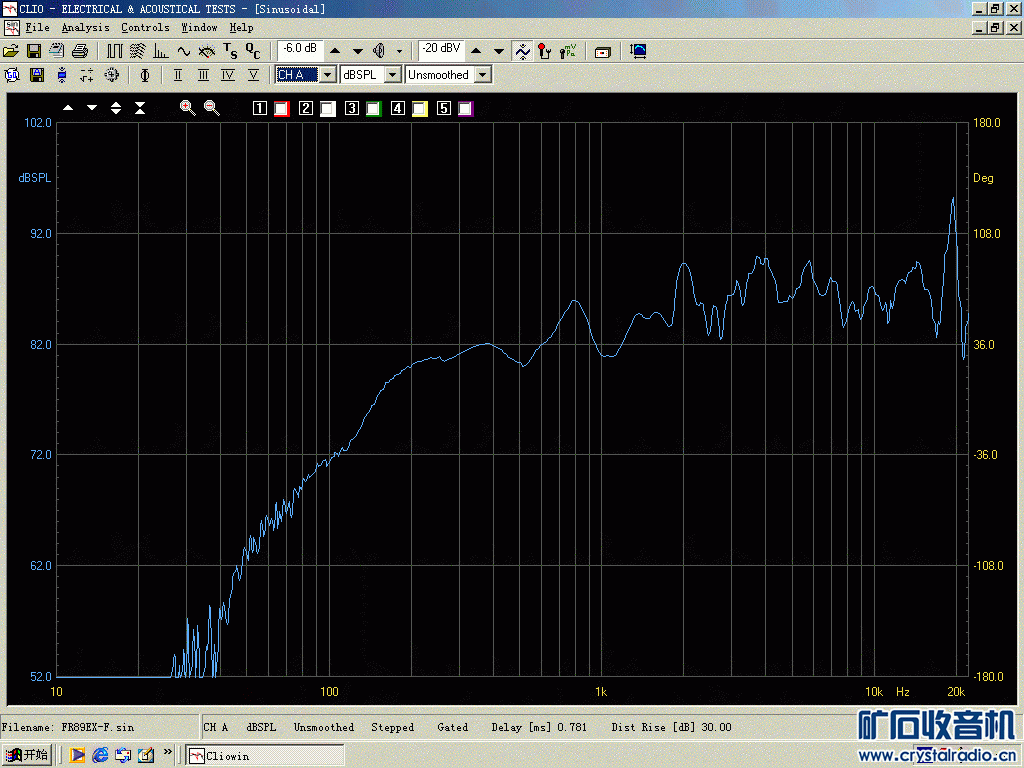

再看看这个怎么样
也是3寸小全频。
说全频也是多余,这么小的喇叭要是做不成全频就别做喇叭了
这个是大名鼎鼎的、一只价格近三百元的、金属盆的、纷泰刻FR89EX

都没上箱,就用纸板随意遮挡一下。这样测其实很不公平,应有的性能容易被埋没
没事的时候乱玩一下小喇叭不可以吗

那个反折环小喇叭说实话性能非常不错,就是功率小点,冲程也小。本来就是用于开发2.1系统的东西,够用。价格忘记了,不贵,要是达到40元就该扔了,还得踢远远的。
为2.1系统开发试验的喇叭,你买不到

win9x 。。。。这。。。古老的系统
你这喇叭还真不错。哪来的?

不会是三无产品吧,有名字什么的么,我可以自己上网找找。

专业设备可不像家用扯淡的电脑那样没事就永无止境的重复着淘汰、更新、升级

朋友帮做的,只做几个样品,我对开发2.1系统又不太上心,都忘记好长时间了

我说呢,上网找了一圈,只找到这玩意。双磁体和架子和你那个很像,不过盆面不一样。
